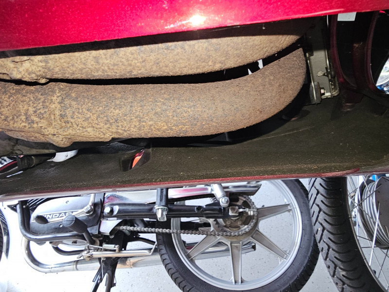

An meiner J 12.000 km auf Tacho habe ich festgestellt, dass der Krümmer irgendwie sehr rostig ist..vielleicht auch Riss unten.
Man hört allerdings keine undichtigkeit.
Was macht man mit dem Krümmer?
Ist das normal und einfach ignorieren?
Oder lackieren?
Was ist eure Meinung und Erfahrung ?

Dass ein 30 Jahre alter Krümmer etwas rostig ist, ist normal das haben alle.
In deinem Fall würd ich nichts machen.
Wenn Du aber was machen willst, musst du den Krümmer ausbauen, mit Drahtbürste und Rostumwandler (Fertan ist gut) gehandeln und mit Auspufflack versigeln.

Ok....danke für deine Einschätzung Windy.
Hier zeige ich mal den Zustand
Die Krümmer direkt hinter den Zylindern sehen besser aus
