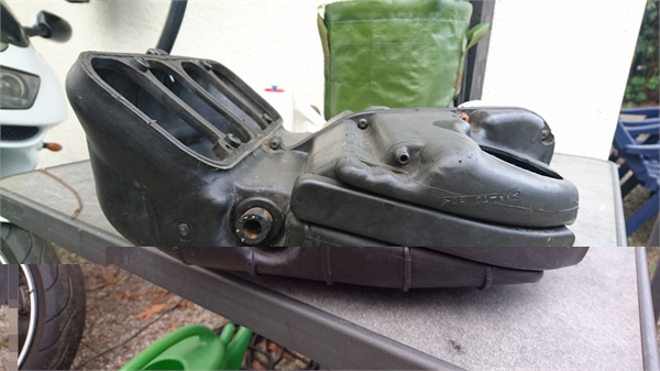

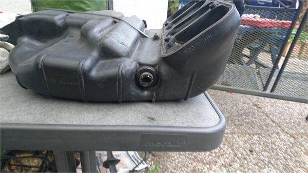

sls und sowas habe ich in meiner nicht drinnen
so schautdas bei mir aus, denke da kann man nicht mehr viel raus schmeißen

Davon abgesehen ist das Vakuumschaltventil falsch ausgebaut worden und wird Probleme verursachen wenn die Kiste mal läuft, das konische Rohr muss mit der Airbox verbunden werden. Hat aber nix mit deinem jetzigen Problem zu tun.

wo muss ich den Schlauch an der Airbox anschließen?
Dennis
Beiträge: 2777
Re: Motordrehzahl nicht unter 4.000 Umdrehungen
Beitrag von Dennis »
Der bietet sich an um den Schlauch kurz zu halten.
mr.white
Beitrag von mr.white »
Der Schlauch geht so durch; macht das dann Sinn?
mr.white hat geschrieben:Der Schlauch geht so durch; macht das dann Sinn?
Was immer Du meinst...
Er sollte schon ein wenig dicht mit der Airbox abschließen.
Den Fehler habe ich jetzt ausgemacht warum sie so hoch dreht.
Die Drosselklappen schließen nicht ganz.
Jetzt muss ich nur noch gucken woran das liegt.
4. Beitrag, da steht´s
Walnussbaer
Beiträge: 875
Beitrag von Walnussbaer »
Tie hat geschrieben:
Er meint, dass der Schlauch einmal durch die Airbox geht. Dadurch "spart" man sich die Blindstopfen.
Dann tendiere ich zu "FALSCH"!
Da das ursprüngliche SLS aus der Airbox mit Druck/Unterdruck versorgt wird, lag dieser damals auch an der Gaserkammerentlüftung an.
Ohne eine Erklärung angeben zu können: Ich hatte damals den Anschluß an der Airbox und ihren Innendruck verwendet (also kein durchgehender Schlauch) und es hat immer gut funktioniert.
