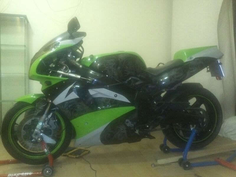

Hallo Liebes Forum,
Ich bräuchte BITTE! dringend Hilfe bezüglich meiner RR M1 Baujahr 93.
Wollte sie nach 4 Jahren wieder mit dem mitgekauften CR Flat bestücken (warum das so war Lange Geschichte). Leider machte ich eine böse Entdeckung, das der Flache ein Vergaser von der K1 Bj. 91 ist. Hab auch dieses Model. Ich wollte den Vergaser zumindest laut Herstellerangaben zum Laufen bringen.
Dazu alles was gegangen ist (Düsen,Magnetventil....) Neu gekauft. Leider kam ich dann noch auf die Nadeln die ich nicht mehr von Kawasaki bekommen kann 2x N1MA Zyl.1&4 und 2x N1HC Zyl. 2&3. Ich baue diese Motoren schon seit ca. 20 Jahren (soll heißen nicht unerfahren auf der ZXR) ;). Vergaser waren bis jetzt immer komplett, da es hier sicher Leute gibt die sich mehr mit dem Vergasertuning befassen als ich, hoffe ich das jemand von euch mir bitte Helfen kann. Vielleicht eine originale Kawasaki Kit Anleitung für die M1 oder ähnliches. Ich weiß das sie besser geht mit vollem Umbau, möchte diese aber mal so zum Laufen bringen.

hallo Danke erstmal,
Ich wollte dazu sagen als ich mir die gekauft hatte war kein Vakuumventil mehr verbaut (Sie Lief auch nicht weil kabelbaum falsch, Steuergerät falsch, jetzt M1 kabelbaum mit allen benötigten Teilen verbaut) also ich habe Kein Ventil verbaut, die beiden Öffnungen am Ventildeckel hab ich mit Kork verschlossen. Der Luftfiltekasten is bei mir links und rechts auch abgestoppelt.
mein setup derzeit:
original Filteterkasten Inkl. Filter
Ixilendtopf
Neues Magnetventil
Schalter am Vergaser Neu
kein Vakuumventil verbaut
ich habe zur Verfügung
2x OBFMP
2X OBEMP
oder 4 x OBFMM
Leerlaufdüse Einstellbar.
Starterdüse 55
Leerlaufdüse 42 oder 60
Hauptluftdüsen 200/100/138/usw.
hauptdüsen 175,190,195,200 usw.
Mischrohr 4x mit 4 bohrungen
oder 4x mit 10 bohrungen
Muss ich die beiden oberen Röhrchen am Vergaser mit einem Schlauch (T- stück verbinden und auch in den Luftfilterkasten Leiten)? damit dort der Gleiche Druck im Vergaser herrscht) Ich hab ja noch die 91 er K1 die braucht das ja nicht weil kein RAmAir Vielleicht bekommt sie dann einfach keinenSpritt nach ???
Müssen diese In den Luftfilter geleitet werden (ROTE Markierung), damit sie keine Umgebungsluft saugt???
DAnke schon Mal

Zu dem rot markiertem: Ja, du musst die Anschlüsse mit der Airbox verbinden, damit die Schwimmerkammern den gleichen Druck haben wie die Airbox - sonst magert die Kiste ab mit zunehmender Geschwindigkeit.

Nur meine M1 zickt rum :evil:

Danke für die Info, dachte ich mir fast war mir aber nicht sicher, also müsste sie wenn ich die in die Airbox leite trotzdem ohne Vakuumventil laufen?
Ja, sollte. Das Vakuumventil schaltet den Druckausgleich nur in bestimmten Situationen (unter bestimmten Umständen idiotischerweise auch unter Volllast) ab und ist die meiste Zeit durchgängig. Bei L/M eignet sich das Loch rechts hinten in der Airbox dafür z.B.

Also der Kasten hat ja links und rechts 2 Öffnungen die habe ich zu gemacht, dann ist rechts (Stirnseitig der Winkel schlauch der in die Motorentlüftung runtergeht, der is bei mir angeschlossen. dann habe ich noch an der Unterseite des Kastens einen kleinen Zapfen raustehen wo ich denke das ist der Wasserablauf, den meinste nicht oder? Eher die Rechte seite wo ich abgestoppelt habe, denn würde ich rausnehmen die Vergaser Anschlüsse mit SChlauch und T-Stück verbinden und mit einer Tülle in die Rechte Airbox Öffnung leiten.
Dennis
Beiträge: 2777
Re: ZXR 750 RR M1 CR Flat Vergaser
Beitrag von Dennis »
http://www.ronayers.com/oemparts/a/kaw/ ... ir-cleaner" onclick="window.open(this.href);return false;
Das Vakuumschaltventil (E) für den Druckausgleich geht original rechts rein. Was links war ist Teil einer Abgasnachbehandlung (A, B) und hat damit nichts zu tun.
Auf den Vergasern sitzt original ein konisches Rohr, 32151. Wenn das noch da ist, das verbinden mit der Airbox, sonst eben die Anschlüsse direkt wie du meintest.

Ahh Super, ja das meinte ich mit den Beiden Stopfen seitlich im Luftfilter. Das Rohr ist leider auch nicht mehr vorhanden. Dann werde ich mir ein Winkelstück, Schlauch und ein T-Stück besorgen, das verbinden und in den Luftfilter Rechts reinleiten. Super danke ich werde das mal in den Nächsen Tagen testen. Ich werd das dann mal mit dem original Düsen Setup testen und mit den OBFMM bzw. OBEMP,OBFMP nadeln und original düsenstöcke. Hab ja keine N1MA, N1HC Nadeln zum Vergleich da man von diesen Nadeln nichts mehr findet.
