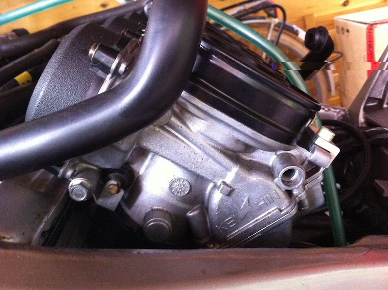

Der verbaute Vergaser hat Schieber wie ich sie aus dem Zephyr Keilhin kenne. Also vermute ich mal dass es sich um einen "Standard" Gleichdruck Keilhin handelt. Außerdem habe ich hier schon von "schwarzen" Deckeln als Identifikation Merkmal gelesen. Meiner hat schwarze Deckel. Was mir sehr viel aufwändiger erscheint als bei der alten Zephyr ist die Unterdrucksteuerung. Da habe ich gleich einen defekten PVC Schlauch gefunden. Laut dem mir vorliegendem WHB habe ich ein "kalifornisches Modell" mit einem Vakuumventil an dem dieser Schlauch hängt. Ich habe keinen Plan, ob dieser defekt Schlauch schon die Ursache sein kann...? Überhaupt muss ich sagen, dass ich evtl. etwas blauäugig an die Sache ZXR herangegangen bin. Wie gesagt ist die Technik doch wohl etwas komplexer als ich dachte. Ich würde zuerst auch gern wissen, was ich da überhaupt für ein Modell hinsichtlich Motor/Gaser habe.
Ein Paar Bilder habe ich mal gemacht und geladen. Vielleicht der Eine oder Andere mal was dazu schrieben, was das für "hardware" ist und vielleicht auch was diese "hardware" für Schluckbeschwerden haben könnte.

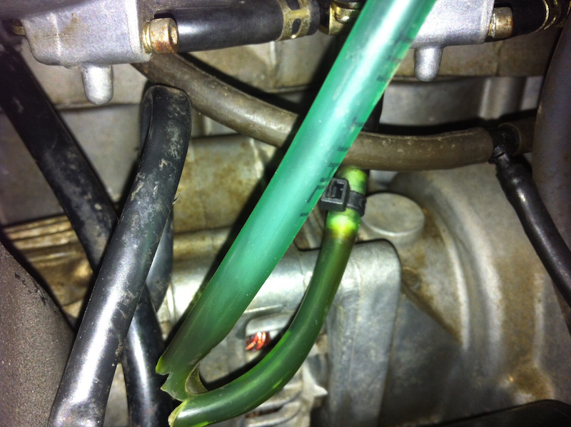

- das ist der defekte Schlauch
- schlauch.JPG (207.7 KiB) 5551 mal betrachtet
- Vergaser
- gas2.JPG (230.95 KiB) 5551 mal betrachtet
- Vergaser
- gas1.JPG (232.2 KiB) 5551 mal betrachtet

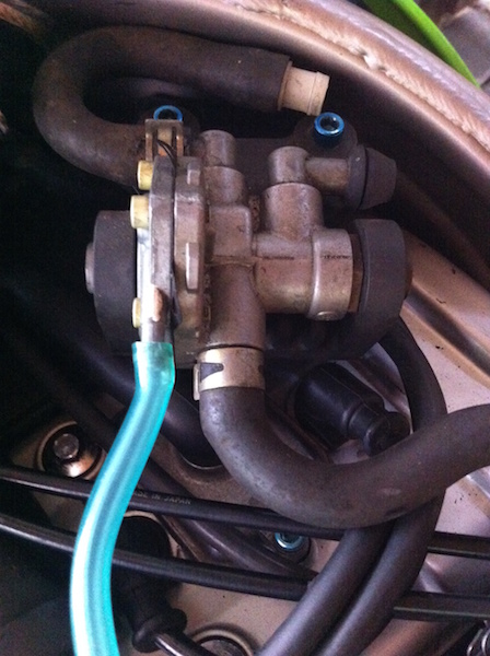

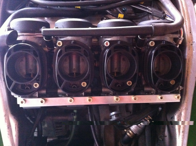

hier noch mal Bilder des Vakuum Ventils und der Schieber.
Ich habe noch mehr Bilder gemacht, auch von der Rahmennummer z. B. sofern irgendwas hilfreich sein könnte kurz melden dann lade ich das noch hoch....

- vakuum.JPG (125.88 KiB) 5550 mal betrachtet
- schieber.JPG (232.16 KiB) 5550 mal betrachtet

Ja, das ist dein Problem. Deine Karre zieht Falschluft und der Druckausgleich ist kaputt.
Kannst du beides durch Austausch des Schlauches gegen einen Geeigneten oder der Entfernung des Vakuumschaltventils beheben.
Das SLS hat damit nichts zu tun und ist vom Druckausgleichssystem unabhängig.

Du scheinst ein L modell ergattert zu haben mit augenscheinlich hohen vergaser Deckeln also offener Leistung sollten dann so in etwa 89KW sein. Und ja das wird dein problem sein. Schmeiß den SLS kram raus...das brauchst du nicht.

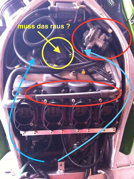

ich habe zum Thema SLS entfernen u. A. ein Foto in diesem Beitrag gefunden:
Ich habe das mal auf meinen Motor "übertragen" und das was ich meine zu entfernen ist in dem folgendem Bild meines Motors farblich gekennzeichnet:
Rot = was raus muss
Gelb = muss auch raus - oder ?
Blau = ist alles was auf dem Ventildeckel übrig bleibt....?
Ist das so richtig ? Ist da unter dem Vakuumschalter zwischen Zylinder 2 und 3 noch eine Öffnung im Ventildeckel wo irgendwas des SLS angeschlossen ist ? Soweit ich es im WHB erkennen kann geht ein Anschluss des Vakuumventil auf ein T-Stück das das Röhrchen zwischen den Einzelvergasern - was passiert mit diesem T-Stück ? Blinstopfen drauf ?
Tom

Re: schlechtes Startverhalten, heiß nicht fahrbar, zu fett..
Das Gelbe ist das SLS. Das "muss" nicht raus (genausowenig wie das andere), Legalitätskram sollte klar sein.
Funktion: Bei bestimmten Lastzuständen wird durch den Motorblock Luft aus der Airbox in die Krümmer gesaugt, was die Abgaswerte verbessert und nebenbei auch eine vernünftige Lambdamessung unmöglich macht.
Wenn du das raushaben willst, die Schläuche bzw. Unterdruckanschlüsse an Ansaugkanälen durch Schraube ersetzen oder verschließen. Die oberen, dicken Schläuche entweder verschließen (manche verbindens auch - find ich schlecht gelöst) oder Ventildeckel ab, Röhrchen raus, M8-Innengewinde in die Röhrchen reinschneiden und mit Schraube oben verschließen. In dem Fall können auch die Deckel und die innenliegenden Reedventile weg.
So mal die einfachen Varianten, die keinen großen Aufwand erfordern.
Wenn du das Rote auch noch rausschmeißen willst (und zum ...ten mal, das ist NICHT das SLS), enstsprechend auch den Unterdruckanschluss unschädlich machen (das Ding wo dein Schlauch kaputt is).
Funktion dieses Teils:
Wenn starker Unterdruck herrscht im Ansaugkanal, z.B. im Schubbetrieb (ausrollen lassen bei geschlossener Drosselklappe mit höheren Drehzahlen z.B.), dann sorgt dieses Ding dafür, dass das Gemisch nicht weiter angefettet wird (Überdruck in Airbox bei höheren Geschwindigkeiten, aber kein Luftbedarf! Extrembeispiel: Schlagartig Drosselklappe zu bei Höchstgeschwindigkeit).
Wichtig - das konisch verlaufende Plastikrohr an die Airbox koppeln, idealerweise da, wo der Schlauch vom zugehörigen Vakuumventil vorher reinging (rechts hinten).
Das ganze muss dicht sein!
Hiermit wird sichergestellt, dass bei Überdruck in der Airbox (Ramair) auch durch einen höheren Druck von "unten" Benzin leichter reingesaugt wird. Dieses System verhindert, dass die Karre abmagert wenn das Ramair spürbare Wirkung zeigt (was je nach Last des Motors schon bei zweistelligen Geschwindigkeiten der Fall sein kann) bzw. dass die Karre ersäuft wenn eben Unterdruck in der Airbox herrscht (niedrige Fahrgeschwindigkeit, hohe Last).

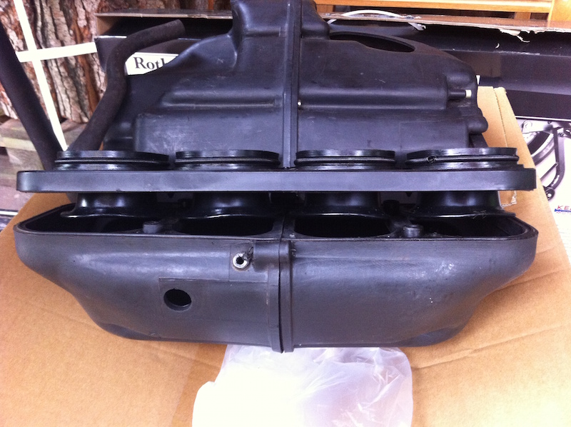

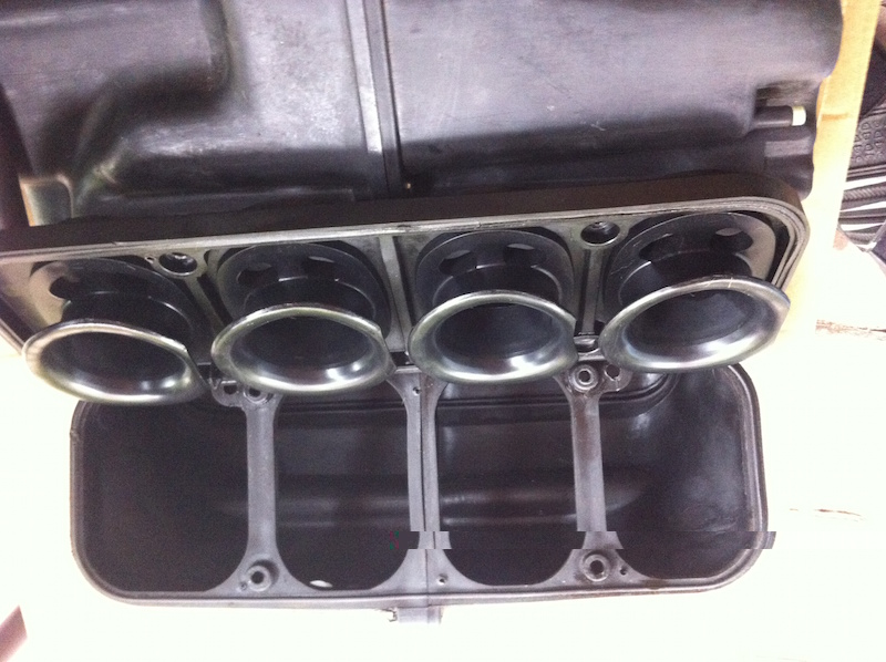

o.k. - ich glaube ich habe kapiert was zum SLS gehört und was nicht. Du hattest dazu etwas in einem anderen Beitrag geschrieben, den ich grad nicht finde wo das, ich nenne es mal "das Rote" - lt. WHB Vakuumventil, ausgebaut wird und das SLS drin bleibt. Oder "das Rote" gereinigt und wieder verbaut wird.Wenn du das Rote auch noch rausschmeißen willst (und zum ...ten mal, das ist NICHT das SLS), enstsprechend auch den Unterdruckanschluss unschädlich machen (das Ding wo dein Schlauch kaputt is).
Als schnellste Hilfe um meine ZXR wieder startklar zu bekommen erscheint es mir den defekten PVC Schlauch durch einen Metallummantelten Schlauch zu ersetzen. Zum Saison Ende hatte ich eh größere Pflegemaßnahmen vor, dann werde ich evtl. den Ventildeckel runternehmen und das SLS ausbauen.

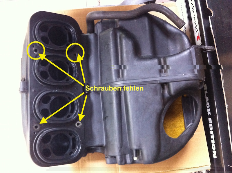

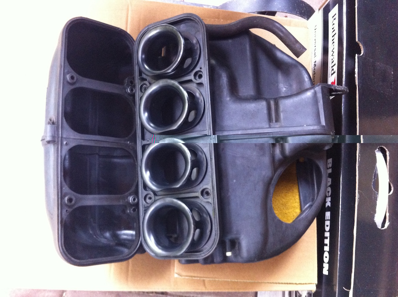

Zur Airbox habe ich noch Fragen.
Ich habe Fotos meiner Airbox angehängt. Sind darin die richtigen Ansauggummis ?
Kommt mir komisch vor, dass die sehr leicht vom Vergaser gingen und in der Airbox "nirgends drauf sitzen"....
Es fehlen außerdem die 4 Schrauben im Deckel in dem die Ansauggummis sitzen, wurde daran irgendwas gebastelt ?
Tom
-Die sind normal da festgeschraubt, ja. Sind Linsenkopfschrauben mit selbstschneidendem, grobem Gewinde.
Ich würde da neue Schrauben reindrehen (Plastik"gewinde", sehr wenig Drehmoment!) und auch grade mit etwas Dichtmasse das besser abdichten dabei. Das muss normal ja nicht auseinander wenn man die Airbox entfernt, und alle Kawa-Airboxen die ich bisher gesehn hab, waren durch die Hitze und das Alter da etwas verzogen. Darunter leidet entsprechend die Abdichtung.
-Es sollten bei den Trichtern auf der Rückseite um das ovale Gummi herum Federn vorhanden sein. Die pressen das Gummi gegen die Plastikdinger, die an den Vergasern verschraubt sind und dichten so besser. Das rastet dann quasi ein.
Sind die Federn noch da?

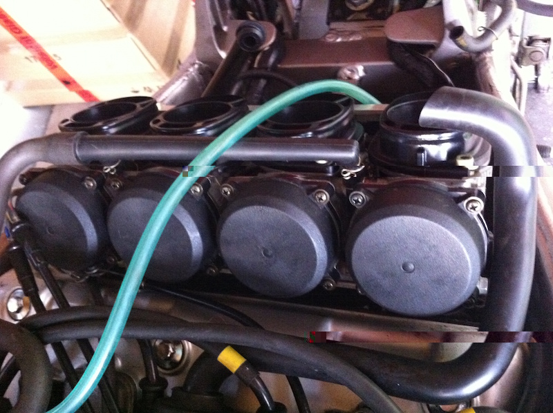

phattomatic
jupp - die Federringe sind drauf (siehe Bild). Aber wie gesagt die Airbox ging locker runter. Das war bei der Zephyr wesentlich strammer und damit auch dichter. Meinst Du es wäre Sinnvoll die Ansauggummis zu wechseln, auch wenn die ZXR erst mal mit dem getauschten Schlauch dann grundsätzlich laufen sollte ?Sind die Federn noch da?
Ich hoffe ja mal sie tut damit...
Tom
ICH würde die dann nicht wechseln, zumal die neu wohl auch nicht mehr zu bekommen sein dürften und entsprechend wieder 20 Jahre alte Teile reinkämen.
Was anderes: Da ist original ein Röhrchen dran, wo über einen Schlauch ein Sammelbehälter für abgeschiedenes Öl dran hängt.
Das würde ich flicken, da das Öl, was beispielsweise über die Kurbelgehäuseentlüftung der Airbox zugeführt wird, sonst da hinten raus kann falls es mal etwas mehr sein sollte.

Alternativ kannst du auch einfach das Teil rausschrauben und durch ne Schraube (is glaub M6) ersetzen.phattomatic hat geschrieben:Ich muss erst mal eine Art Blindstopfen finden den ich auf diesen Kanal Setze wo mein Schlauch defekt war. Ich dachte da an so was wie diese Stopfen dort auf den Vergaser U-Druck Stutzen sitzen wo die Synchro Tester angeschlossen werden....muss ich Morgen besorgen.
phattomatic
Dazu müsste der Vergaser raus, sonst komme ich da nicht ran. Den wollte ich eigentlich erst zum Saison Ende raus nehmen und dann ins U-Bad "schmeißen"Alternativ kannst du auch einfach das Teil rausschrauben und durch ne Schraube (is glaub M6) ersetzen.
Wenn die Airbox ab ist, dauerts keine 2 Minuten bis der Vergaser lose ist. Zudem muss der auch nicht ab, um da ranzukommen... ich fummel die Dinger regelmäßig beim Synchronisieren da rein und raus.
Zum Prüfen der Leerlaufgemischeinstellschrauben ists ohnehin empfehlenswert, das die Gaser kurz rauszuheben... die Dinger find ich schon fummeliger.
phattomatic
Ja, das stimmt eigentlich.
Na, ja 2 Minuten für den Geübten
Ich habe zwar so einen teuren Winkel Gelenk Dreher aber ich hab schon auch ein besseres "feeling" wenn ich die Schrauben beinahe sehen kann. Werde wohl die Schellen vorn eben lösen und die Bank rausnehmen. Ich muss mir sowieso mal ansehen wo ich den Synchro Tester anstöpseln muss.
Eigentlich kann ich dass dann ja auch gleich machen.
Komisch das ohne diesen ganzen U-Druck Krempel der Hobel zu laufen scheint...
Ist es denn von Nachteil diesen Kram rauszulassen ?
Kriegt man Probleme bei der HU (Abgaswerte ?) ?
Tom
Nein, kriegst keine Probleme.
Kann alles raus, ich glaub jede L hier hat den Kram laengst nicht mehr.
Wiegt nur sinnlos, braucht Platz und bringt nen feuchten Furz.
Schmeiss weg.
Und vergiss nicht, die Loecher im Motor zuzumachen oben.
Schmeiss weg.
phattomatic
wollte nur mal berichten, dass ich ohne den ganzen
U-Druck Krempel am WE gute 300km einwandfrei fahren konnte
Danke Euch !!!!
Tom
Danke Euch !!!!
Tom
phattomatic
jetzt scheint der Versager übergelaufen zu sein....nach der Havarie mit dem Schlauch bin ich nach dem Entfernen des ganzen Unterdruck Krempels gute 900km "ganz nett" gefahren. Dann stand die ZXR wegen Zeitmangel und schlechten Wetter 2 Wochen rum. Mir ist die letzten Tage ein starker Benzingeruch aufgefallen, wenn ich am Carport vorbeiging. Am WE habe ich dann mal nachgeschaut aber es war nichts zu sehen. Also mal versucht zu starten und dann lief unten Sprit raus....
Tank runter, Seitenverkleidung runter....so war nichts zu erkennen. Alle Sprintschläuche sitzen da wo sie hingehören und heile sind sie auch.
Ölschauglas sieht aber randvoll aus....hmmmm....Einfüllschraube aufgedreht und dran gerochen....hhhhhmmmm...starker Sprit Dunst....
Der Tank war voll als ich die ZXR abgestellt hatte. Jetzt nicht mal mehr 10 Liter drin....also müssen sich gute 10 Liter irgendwo hin verdrückt haben und zwar so, dass keine Pfütze unter der Mofa ist "nur Geruch"...
Ich hatte die ZXR ja vom Vorgänger bekommen und der meinte er habe die Schwimmernadel neu gemacht...ich vermute das hat er auch aber ohne den Gassen richtig zu reinigen. Durch die niedrigeren Temperaturen denke ich mind eine der Kammern wurde nicht mehr richtig dicht gehalten und über die Tage ist die Karre vollgelaufen.
Könnte das so gewesen sein ?
Ich bin blutiger Anfänger daher würde mich interessieren, was die Profis meinen und nun vorschlagen würden ?
Ich habe vor den Gaser runterzunehmen, in Einzelgaser zu zerlegen und ins U-Bad zu packen. Nadeln und Leerlaufschraucben neu, Dichtungen neu, Schwimmer versuchen korrekt einzustellen (habe ich noch nie gemacht...) und wieder zusammenbauen. Ölwechsel natürlich....Kerzen angucken (die hatte ich grad neu gemacht....)
Besten Gruß
Tom
Besten Gruß
Tom
Zuletzt geändert von phattomatic am 14 Sep 2015 13:58, insgesamt 1-mal geändert.
Kerzen sind ok.
Das Oel muss definitiv raus....nicht anreissen den Eimer!
Gaser raus, Schwimmerventile saubermachen.
Dazu musst die nicht komplett zerlegen.
Kammern auf, Schwimmer raus, Ventile kommt mit. Und dann fein saubermachen mit viel Druckluft und Bremsenreiniger.
Die Ventile anschauen, ob die Kegel keine Einlaufspuren haben.
Thats it.
Thats it.
