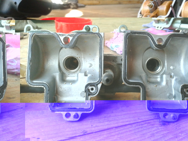

hrmpf... ich werds Probieren mit den Kammerdichtungen, die sehen ziemlich am Arsch aus, zudem sind die Kammern voller Dreck gewesen, war also nötig aufzumachen.
Ich vermute das es dieses waren, erstens beim Gasschieber öffnen sah man im Spalt wie dort sich der Sprit rausdrückt, zweitens die Dichtungen sind so gut wie keine mehr, dieses sind total platt gedrückt und das einzige was da noch dichtet ist wohl der Grat außen herum. Werd neue Dichtungen reinhauen, den Vergaser einlegen und dann nochmal testen.
Komplett zerlegen trau ich mich nicht daran, das hat Robert bei meiner getan. Nur da eigentlich außer das nichts mehr anliegt, wärs net schlecht wenn die bald fertig ist. Hab an meiner ja auch noch bissel noch was zu tun. :mrgreen:
Hier Bilder der Kammern:
Beiträge: 3578
Re: Flachis pissen...
Ich hatte von 2012 auf 2013 das gleiche.
War überall am tropfen.
Dann abgestellt, überlegt wie und was und alles schitt usw und nach paar Stunden nochmal probiert, um zu sehen wo genau jetzt alles kommt und - es kam nirgends auch nur ein Tropfen.
Bis heute trocken.
Teste die Dinger nochmal, würd mich fast wetten trauen, das sie wieder dicht sind.
