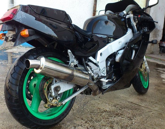

ja du keine ahnung ob original oder nicht einzig das sie 98 db eingetragenes standgeräusch hat warte hab nen pic mit dem auspuff ,,, und ichglaube edelstahlkrümmer statt guss

hier mal ein bild vieleicht nützt dir das was

Auspuff ist Original
Krümmer sieht soweit normal aus... das letzte Stücken ist Edelstahl vorne rumm wird der wie alle anderen auch wohl vor sich hin rosten
sehe ich das richtig dass da wer Gilles Variobar spendiert hat :-)

null rost !!!! kein gramm ,,,, ne sind original ! warte ich such ein anderes pic

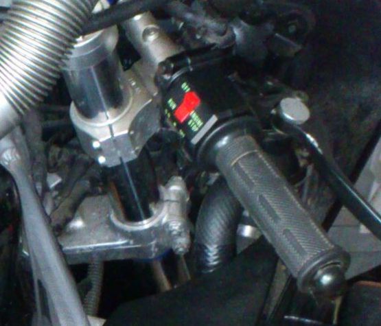

siehst du hier besser oder ?

Der Lenker ist defi nicht Original, Endtopf und Krümmer hingegen schon.
Wenn Du magst und auf Originalität stehst, dann habe ich noch ein Paar Original Lenkerstummel für Dich. Wäre auch bereit zu tauschen.
