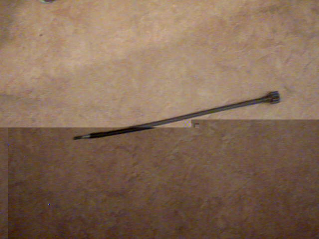

also die schraube habe ich noch, falls es denn die standgasschraube ist.
ich habe das motorrad erst seit dienstag und bin seitdem nur ca 50km zu mir nach hause gefahren, dabei schwankte das standgas zwischen 1000 und 2000 u/min.

Da wird der Vorbesitzer wohl versucht haben das zu hohe Standgas etwas tiefer zu bekommen und dabei die Welle rausgedreht haben.
Die andere Seite (Stellrädchen) kommt hinter einem kleinem Blechbügel am Rahmen.
Anschließend sollte dann der Ursache für die zu hohe Leerlaufdrehzahl gesucht werden.

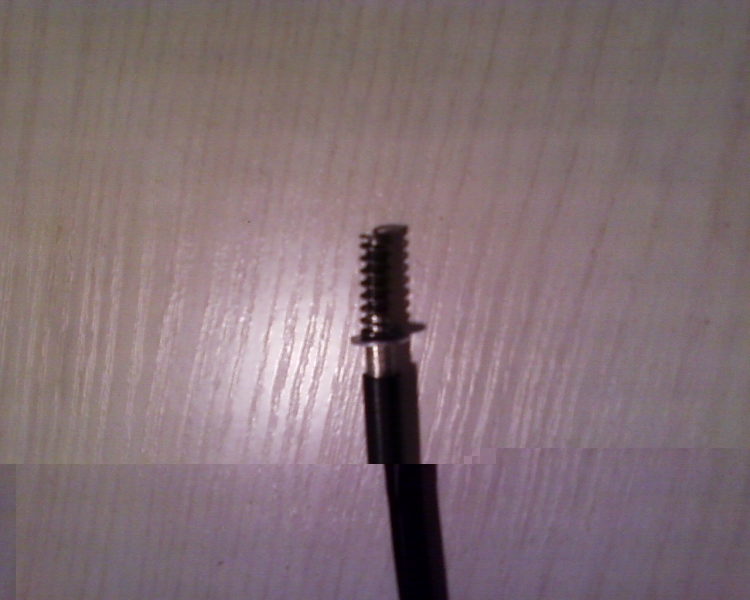

Und noch ne Unterlegscheibe.....
Schau mal hier
Die Feder verhindert das sich die Schraube verstellt oder ganz losrüttelt.

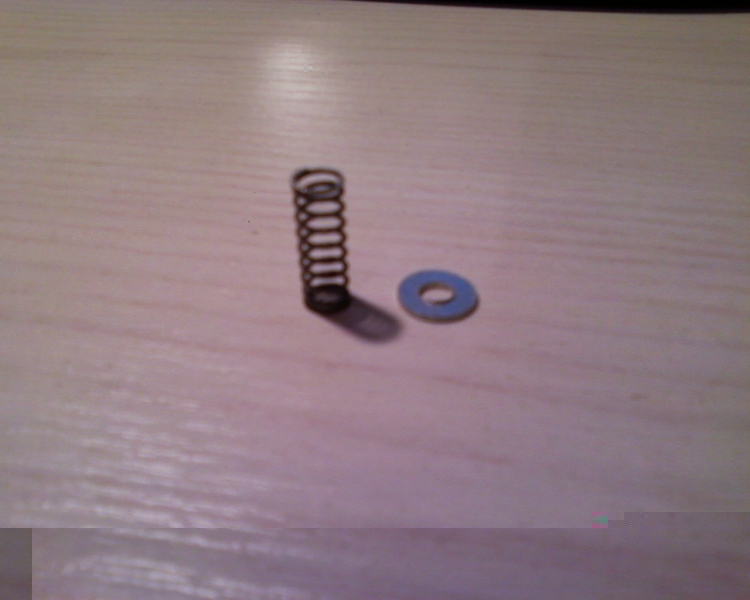

ich habe jetzt eine feder & unterlegscheibe gesucht und auch gefunden. waere nett wenn mir noch jdn sagen koennte ob das so dann passt, denn 100% sicher bin ich mir nicht. hat die unterlegscheibe evtl einen zu grossen aussendurchmesser?
ansonsten wuerde ich das ganze dann mal probieren einzubauen.

Baus ein, die U-scheibe is nur damit sich die Feder wo abstützen kann und nicht direkt an der Welle ansitzt.
Wenns drin hast nur kontrollieren dass die Drosselkappe sich in allen Lagen frei bewegen kann und nirgends anstößt.
Und wenn an den Gasern schon dran bist würd ichs Standgasgemisch kontrollieren nich dass der Vorbesitzer da rumgefriemelt hat.
Schrauben leicht mit gefühl reindrehen bis nen anschlag kommt, dann wieder ca 1,5 umdrehungen raus.

also ich habs geschafft die standgasschraube wieder einzubauen. danke an alle die mir hier dabei geholfen haben!

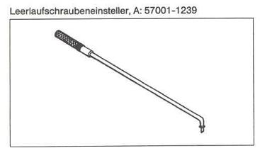

Spezialwerkzeug....
Bin schon länger dran sowas nachzubasteln,ist eigentlich nur´n gebogenes Stück Rohr mit ner Welle drin und nem Bitaufsatz....
Könnte man eigentlich aus ner alten Tachowelle bauen, viel Kraft muss sie ja nicht aushalten.
