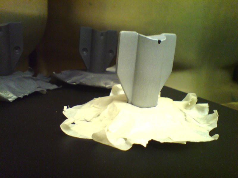

Da ich immer noch mit meinem H2 Vergaser kämpfe, sind mir einige Ideen gekommen:
1. Beschichtung der Drosselklappenwelle und der Gleichdruckschieber mit Gleitlack. Diesen Lack habe ich von Klüber hier liegen, allerdings härter der erst bei ca. 160°C aus. Er wird eingesetzt zur Beschichtung von Tassenstößeln an der Reibfläche zur Nockenwelle hin bei Start/Stop-Motoren.
->Lässt sich an den Gleichdruckschiebern die Membran mit der Plastikhalterung abnehmen ohne etwas zu beschädigen? Die Kunststoffteile würden den Einbrennvorgang vermutlich nicht überleben.
2. Schmierung des Vergasers. So blöde es klingt: wäre es evtl. hilfreich, ein gewisses Maß an 2T Motoröl hinzuzufügen? Einen Kat gibt es nicht und ein gewisser Anteil an Öl würde evt. das Einlaufen der DK Wellen vermindern. An die Gleichdruckschieber wird aber vermutlich kaum Öl kommen, so dass hier eher die Beschichtung helfen würde. Wäre aber zu testen, evtl. auch beide Methoden gleichzeitig.
3. Nachbau von Drosselklappen: Gibt es Firmen, die per Laserschnitt solche Teile zu einem bezahlbaren Preis nachbauen können? Präventiv ist es zumindeest bei den H Modellen ESSENTIELL, die Drosselklappen nach ca. 50tkm auszurichten. Durch Verschleiß der Kunststoff-Unterlegscheiben verschieben sich die Drosselklappenwellen und dann scheuern die Drosselklappen seitlich an den Vergasergehäusen. Abhilfe: die Schrauben je 1/2 Umdrehung lösen, die Wellen und Klappen zentrieren und dann wieder alles festschrauben.

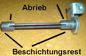

Habe den Vergaser nochmals zerlegt und begutachtet:
-Die DK-Wellen sind ab Werk beschichtet, die Beschiochtung ist jedoch großflächig zerstört. Daher laufen die Wellen direkt im Aluminium, wo die Siliziumkristalle hohen Verschleiß verursachen. Wird die Beschichtung nicht erneuert, sind die Wellen bei ca. 100tkm unbrauchbar.
-Die Beschichtungsreste lassen sich mit 800er Schleifpapier unter wasser gut entfernen
-Mit der Airbrushpistole werde ich die Wellen im Lagerbereich nächste Woche neu beschichten und im Backofen bei ca. 150°C einbrennen.
--> Neubeschichtung der Wellen ist kein Problem, wenn es rechtzeitig gemacht ist und am Metall noch nicht zu viel Verschleiß aufgetreten ist. Auch dieses ließe sich jedoch mit der Beschichtung teilweise auffüllen (natürlich nur ein paar 1/100mm).

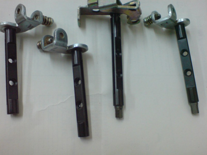

So! Mit reichlich Verzögerung habe ich gestern die DK-Wellen neu beschichtet. Komponenten 95+5 gemischt, mit DeViliss SRI PRO, 0.8er HVLP-Düse aufgetragen, dann 10 min bei 85°C und nochmals 30 min. bei 230°C im Backofen eingebrannt. Da ich dem Thermostat nicht traute (Siemens Ofen), habe ich mit einem PT100 die Temperatur nachgemessen und manuell korrigiert (Hysterese des Thermostats ist 25°C, das kann ich genauer...). Das Beschichtungsergebnis ist TOP, die Wellen sind wie neu!
Jetzt überlege ich, ob ich auch die Bohrungen in den Vergasergehäusen und die Lauffläche der Gleichdruckschieber beschichten soll. Werden die Vergasergehäuse 230°C ohne Verzug bzw. Rissbildung aushalten? Die Kölbchen für den Choke und die Sitze der Schwimmernadelventile habe ich schon ausgebaut.
Lassen sich die Keile am Schlitz der Gleichdruckschieber zerstörungsfrei ausbauen?

Re: Beschichten / Schmieren etc.
Frank
Das Beschichten geht einwandfrei und es ist vom Aufwand her egal, ob man 4 oder 40 Wellen beschichtet. Hauptarbeit ist das Reinigen der Pistole mit dem Solutin C6. Bei meinem Vergaser war an den Wellen fast nur der Gleitlack ab, die Welle selbst war noch weitgehend okay. Wobei natürlich nach Verschleiß des Gleitlacks die Welle direkt im Alu/Silizium läuft und dann auch erhöhtem Verschleiß unterworfen ist. Jedenfalls ist damit ein praktikabler und hochwertiger Weg gefunden, die Wellen instandzusetzen. Da der Gleitlack die Welle auf das ursprüngliche Maß bringt, ist auch Fremdluft weitgehend reduziert. Das leichte Sandstrahlen der Wellen ist von Klübrer empfohlen, damit der Gleitlack sich schön mit dem Untergrund verzahnt. Der eingebrannte Lack fühlt sich hart und glatt an und kann mit dem Fingernagel nicht geritzt werden. So ist der Werkszustand hergestellt.
Jedoch ist der Verschleiß Faktor 5 geringer, wenn auch die Bohrung im Vergaser beschichtet wäre.
Dabei bleiben nur drei Möglichkeiten:
-Den Fluoropan 340 A/B einsetzen und einbrennen. Ergibt sicher das beste Ergebnis, ich bin aber nicht 100% sicher, ob das Vergasergehäuse die 230°C unbeschadet übersteht.
-Einen anderen Gleitlack nehmen, der nicht eingebrannt werden muss. Nachteile: Benzinresistenz ist noch zu klären und den Lack habe ich nicht hier.
-Alternativ könnte man die Bohrungen aufreiben und dann Buchsen einsetzen. Ich möchte aber meine Vergasergehäuse noch nicht aufreiben und erstmal minimalinvasiv arbeiten.
Die M4er Schrauben der Drosselklappen benutze ich nochmals, die werden dann um 90° verdreht verstemmt. Ich rate DRINGEND dazu, alle 20tkm die DK-Schrauben leicht zu lösen, die Drosselklappen zu zentrieren und die Schrauben dann wieder anzuziehen. Das verhindert, dass sich die Drosselklappen sich abnutzen und etwas in das Gehäuse einarbeiten. Ich musste gebrauchte Drosselklappen beschaffen, weil meine erheblich verschlissen waren. Normalerweise tritt an den Klappen kein Verschleiß auf, weil diese zentriert laufen. Mit der Zeit laufen aber die Wellen und die Unterlegscheiben an deren Hebel ein und dann scheuern die Klappen seitlich.
Auf jeden Fall würde ich auch die Gleichdruckschieber gerne irgendwie beschichten. Der Spalt ist jedoch recht eng und ich muss noch überlegen, wie ich darin den Gleitlack auftragen kann. Es würde sich anbieten, das gemeinsam einzubrennen. Vielleicht will je jemand das Projekt unterstützen und mal an einem toral defekten Vergaser probieren, wie man die Keile an den Gleichdruckschiebern herausbekommt und welchen Einmfluss 30 Minuten bei 230°C auf das Vergasergehäuse haben.

Vorne ein plangeschliffener und sandgestrahlter Schieber, hinten beschichtet mit Gleitlack.
Die erste Probefahrt war lustig: Die Maschine stand ungefähr seit September 2010 und ich war seitdem nur die 1000er gefahren. Beginn der Probefahrt 22:15 Uhr bei Regen im T-Shirt. Bei geringem Tempo hat man das Gefühl, dass sie von selbst weiter einlenken will und man aktiv degegenhalten muss. Ansonsten braucht sie etwas mehr Kraft, ist aber trotzdem schön zu fahren. Die ersten Kurven sind noch etwas holprig, fast auf der Gegenfahrbahn, aber nach wenigen km passt es wieder. So wurde aus der geplanten, kleinen Runde doch noch fast 60km.
Noch zu tun:
-TÜV, evtl. noch diesen Mittwoch, ist deutlich überzogen
-Synchronisation Vergaser
-Test des Federbeins. Drückt man das Heck nieder, kommt es erst nach knapp über einer Sekunde wieder hoch. Bei der 10er dauert es nur einen Bruchteil so lange.
-Optische Dinge
- schieber.jpg (60.39 KiB) 2802 mal betrachtet
