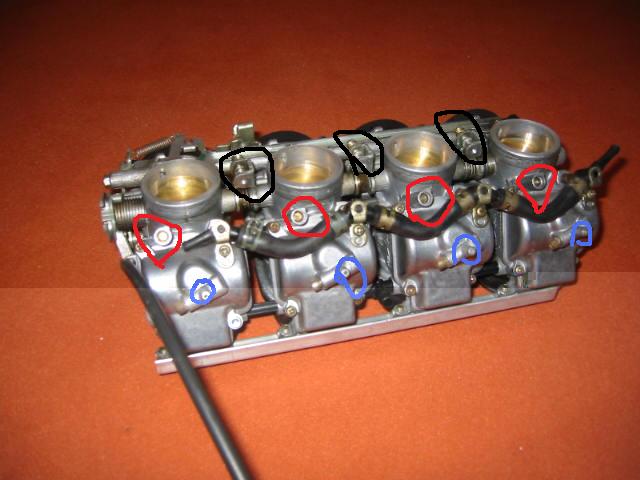

hi ich nochmal
jetzt nochmal zu meiner Verständlichkeit....
Schwarz= einstellschrauben zum syncronisieren ?
Blau= anschlüsse für syncrontester?
Rot= Leerlaufregulierschraube ??
Re: Nach Drosselumbau dreht unsauber runter
Blau is ein Ablauf zum Ablassen des Schwimmerkammerinhaltes. Die Anschlüsse für den Synchrontester sind am Zylinderkopf, auf der Darstellung 92150.
http://www.ronayers.com/Fiche/TypeID/26 ... inder_Head" onclick="window.open(this.href);return false;
Außerdem:
rot = Leerlaufregulieschraube
blau = auch Anschlüsse zur Einstellung des Kraftstoffstandes

so hab heute den vergaser nochmal ausgebaut gereinigt und die leerlaufregulierschraube an jedem vergaser eingestellt.
Handbuch steht ja ganz rein drehen und dann 2 1/4 umdrehung raus ändert sich der wert wenn ich ne 34ps drossel drin hab?
alle schrauben waren zwischen 3-4 umdrehungen rausgedreht.....

Probiers halt aus, vielleicht isses ja jetzt schon besser wenn die so stark vom Standard abgewichen sind.
Ich hatte meine Gaser für die Drossel garnich angepasst und die liefen fein nach ner Ansaugstutzendichtung.
nokular hat geschrieben: 2 1/4 umdrehung raus sollte gut sein
das erklärt alles

Zwischen den Gasern sind die Synchroniserschrauben die von der 1 ausgehend die einzelnen Klappen steuern.
Wenn 1 und 2 gut sind können 3+4 trotzdem scheisse laufen,hörst du aber dann.
