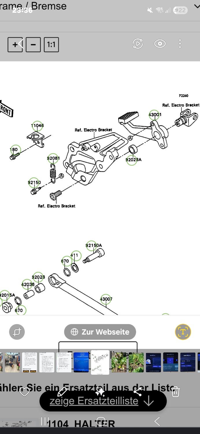

Ich weiß das was ich jetzt frage gehört nicht hier zum thema. Bin ja am fertigstellen meines zerlegten Bikes und bin heute auf dies Feder gestoßen und weiß nicht wo ich sie einhängen muss. Die eine seite ist klar aber wohin kommt die andere ?
Es geht um die hinteren Bremse
Beiträge: 3038
Re: Vergaser Batterie geht nicht mehr auf die Ansaugstutzen
Ist der Bremslichtschalter hinten . Der muss beim Fußbremshebel ran

Dachte ich auch, doch ich fand keine befestigungs Punkt
Beiträge: 4085
da ist ne Schraube drin

Hi, habe es mir mal angesehen, und da sehe ich nur eine abstehende Schraube da wo ich die dicke Feder drauf gemacht habe die das Fusspedal zurück zieht. Muss diese dünne auch an die selbe schraube ? Sieht so aus als würden die 2 federn an der selben schraube sich stören.

Hier ein Zeichnung von den Teilen die verbaut sind.

Kannst du mir noch was zur der Feder sagen habe ein Bild dazu angehängt wo muss sie eingehängt werden ?
Beiträge: 3038
Jimknopf67 hat geschrieben:
28 Sep 2025 16:32
Wenn Du bei der Internetsuchmaschine "Fußraste ZXR" eingibst und die Bilder anschaust, kommst Du zu einer Kleinanzeigenseite mit folgendem Foto.
https://img.kleinanzeigen.de/api/v1/pro ... =$_57.AUTO
Das ist zwar eine Bj. > 1991 aber das Prinzip ist das gleiche :wink:.....oder das Gleiche :clown:
