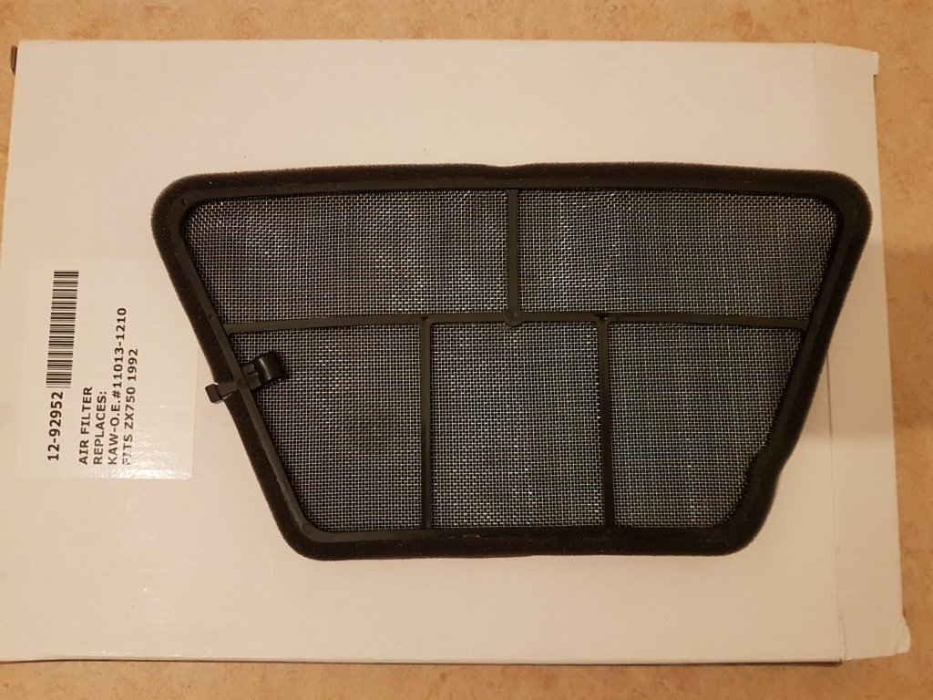

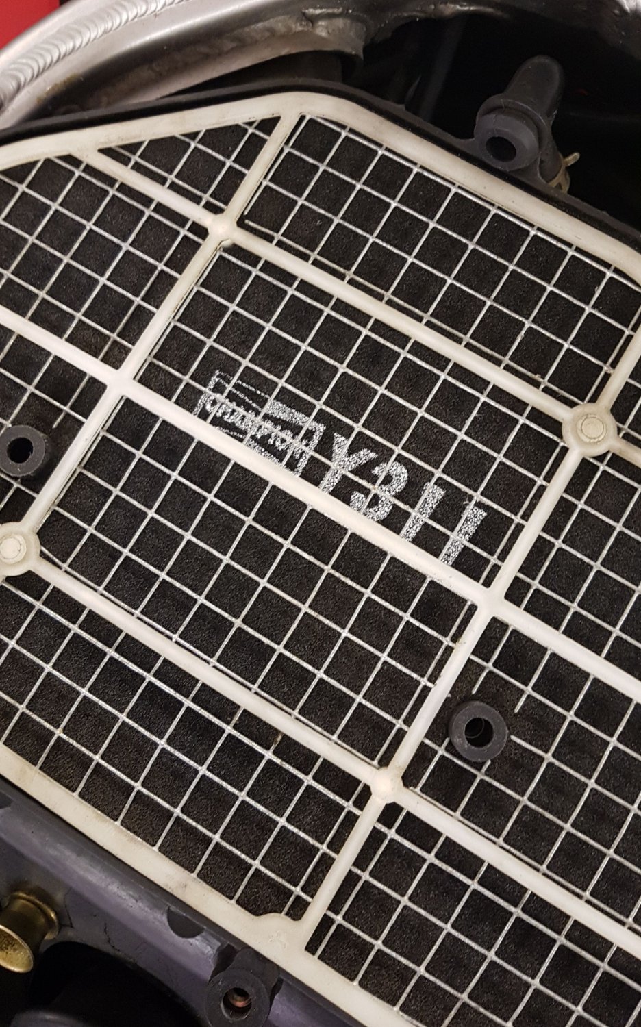

Und so sieht das Ding nun aus:
Nichts Unerwartetes in der Front (anscheinend gleicher Aufbau wie der Rest)
- Die obere Nummer auf der Verpackung braucht ihr gar nicht erst zu googeln.
Die Rückseite aber - so wie beim Original - hat hier dieses dichte Gitternetz, welches den Schaumstoff zurückhält.
Das sieht für mich doch gleich ne ganze Ecke vertrauenswürdiger aus. Da habe ich erst einmal keine Bedenken, dass er nun bei mir reinkommen soll.

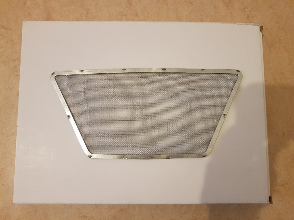

Hier dann aber noch das hinter dem eigentlichen Filter in der Box sitzende Gitter
Wie man leicht sieht, ist die Struktur des Gitters durchaus mit dem des am Filter befindlichen vergleichbar (nur solche wie beim originalen und dem gezeigten von Emgo; nicht so bei Meiwa!)
Die Überlegung wäre also durchaus berechtigt, dass dieses 2te Gitter dann keine wirkliche Filterfunktion erfüllen und eig. nur den Luftstrom behindern würde.
-> Größere Partikel werden eh vom Gitter im Filter abgefangen, und wenn diese kleiner sind, tja - dann nützt das dahinter stehende Gitter ja eh nix, weil es nicht feiner baut als das vorige.
Dass es irgendwie den Luftstrom beruhigen (in der kleinen Box) oder eine ähnliche Funktion erfüllen soll, kann ich mir jetzt auch schlecht vorstellen.
