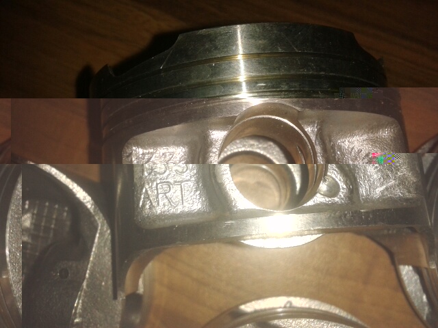

Standartgröße - hats zumindest geheißen.
Und ART 133.

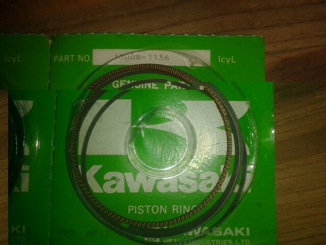

Kolbenringe sind originale laut dem Bild und zu den Kolben kann ich noch nix sagen.
Hab sie noch nicht daheim.
Werd aber mal Bilder einstellen wenn sie da sind.

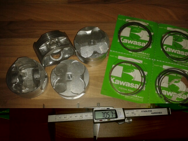

Re: Prüfstand wegen Vergaser einstellen
So, das sind sie.
Könnten schon originale sein oder?
Das Maß ist zwar nicht genau 71mm, aber glaub das könnte normal sein.
ZLEx-Coupe
Beiträge: 389
Registriert: 19 Jun 2012 3:11
Beitrag von ZLEx-Coupe »
Du hast sie bestimmt oben gemessen? Mess die Kolben mal unten, dann sollten 70,9x rauskommen.
Ja, da waren es bißle mehr.
Scheint alles gut zu sein :)
