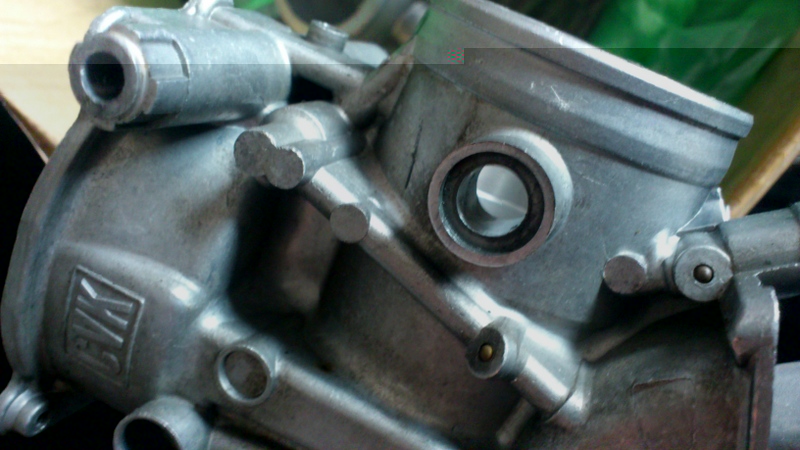

Ich bin frisch bei euren Verein. Seit 2 Jahren restauriere ich mit meinem Schrauber mein altes Studentenmoped. Eine H2. Alles soweit ok, aber die Vergaser (36'er Keihin) ziehen Nebenluft durch die Buchsen der Drosselklappen Gestänge. Auch bei dem zweiten Satz Vergaser sieht es nicht besser aus. Mit anderen Dichtungen war ich nicht erfolgreich.
Hat einer eine Idee?
Nebenluft Vergaser H2

2 Vergaserbatterien und gleicher Fehler? Glaub ich nicht. Tippe eher auf die Gummis.

Du weißt schon,das die H2 original 38er Vergaser drauf hat?
Deine sind von einer H1 und kosten dich Leistung!
Wie hast du denn die undichte Stelle gefunden?
Ist echt schon merkwürdig,das beide das gleiche Problem haben.

Danke erst mal die schnelle Rückmeldung.
Bei beiden Vergaser Batterien sind die Buchsen unrund. Schicke mal morgen Fotos. Da sind bis zu 0,3 mm Spiel.
Die eingesetzten Teflondichtungen sahen nach ca. 100.000 km auch nicht mehr richtig schön aus, wurden aber ausgetauscht.
Getestet haben wir, alles Zusammengebaut inkl. Luftfilter, auf Prüfstand warm laufen lassen und dann auf die Buchsen bisschen Startpilot. Dann geht die ab wie die Hölle.

Kein Thema, eben verschieben bricht mir keinen Zacken aus der Krone.Markus72 hat geschrieben: P.S. Nächstes mal achte ich auch besser auf den richtigen Forumsbereich.

Jau, erst denken dann schreiben.
Sind schon die richtigen drauf und sind oben auch entsprechend freigemacht, dass die Schieber genug Platz haben.

Jetzt habe ich mal die Photos geschafft. In den Buchsen ist mehr als Abrieb vorhanden, die sind Unrund.
Auffräsen, Teflonbuchsen und Fertig?
