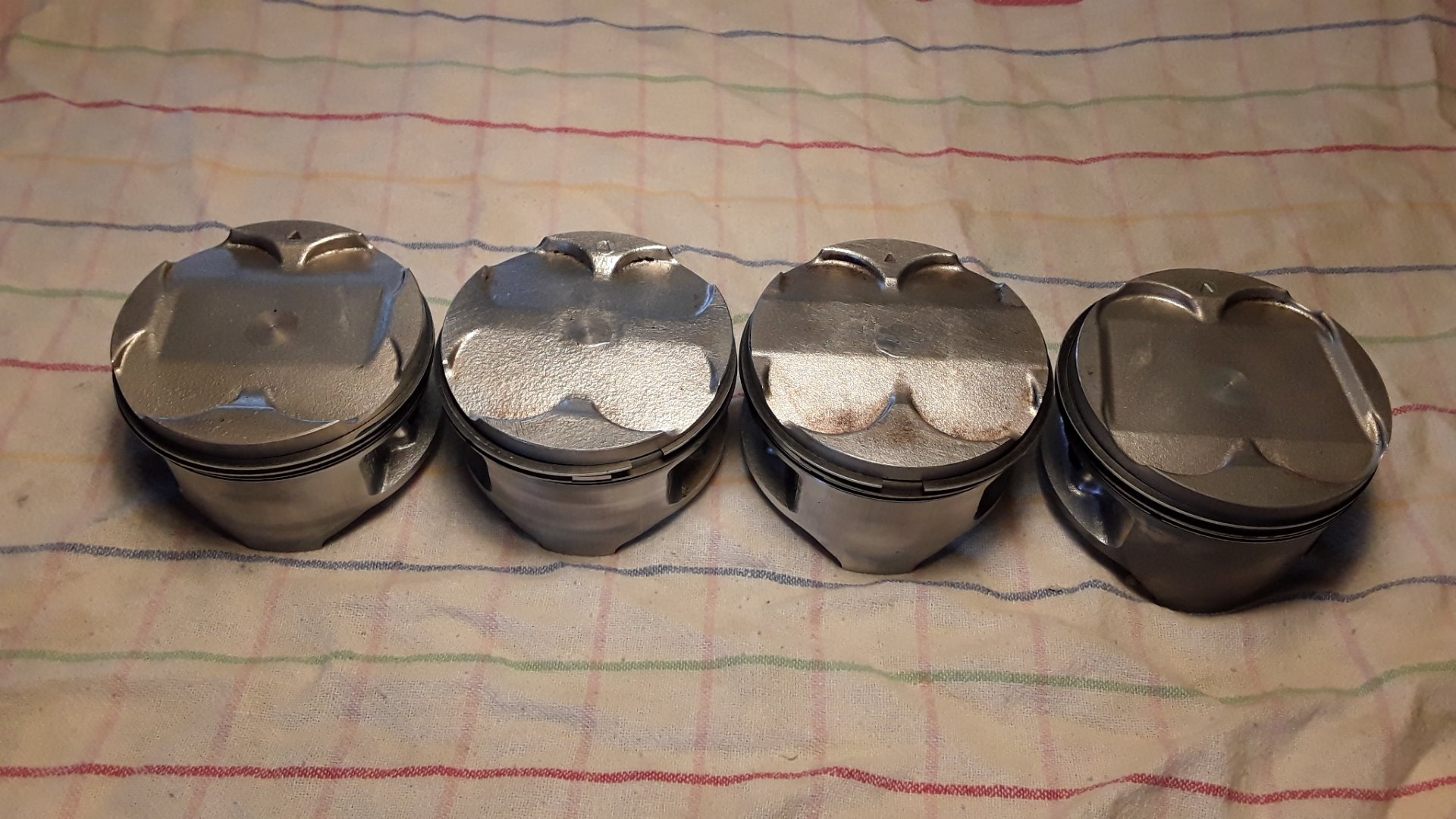

Hallo, wie immer zum Informationserhalt hier eine Übersicht über Zxr relevante Kolben:
vlnr: zxr J; zxr L; zx7r; zx9r B
Zxr J: Nennmaß 71mm, Bezeichnung 355 ART
Zxr L: 71mm, 133 ART
Zx7r: 73mm, 489 ART
Zx9r B: 73mm, 919 ART
Kolbenbolzen sind für alle gleich, 18x53mm.
Bei J und Zx9 abgeflachter Kolbenboden für weniger Verdichtung.
Zx9 Kolben ohne weiteres nicht gut für aufgebohrte Zxr Zylinder trotz passender Ventiltaschen, Verdichtung fällt unter 10:1.
Bei zx7 größerer Winkel zwischen Ein- und Auslassventilen, hab ich bis jetzt nur grob gemessen, mein Buch sagt: zx7 = 25°, zxr J und L und zx9r B = 20°.
Daher auch etwas flachere Ventiltaschen im Kolbenboden bei Zxr und Zx9 (gleicher Zylinderkopf).
Bei den 73mm Kolben ist der Abstand Kolbenbolzen zu Oberkante Kolbenboden ca. 0,5mm größer.
