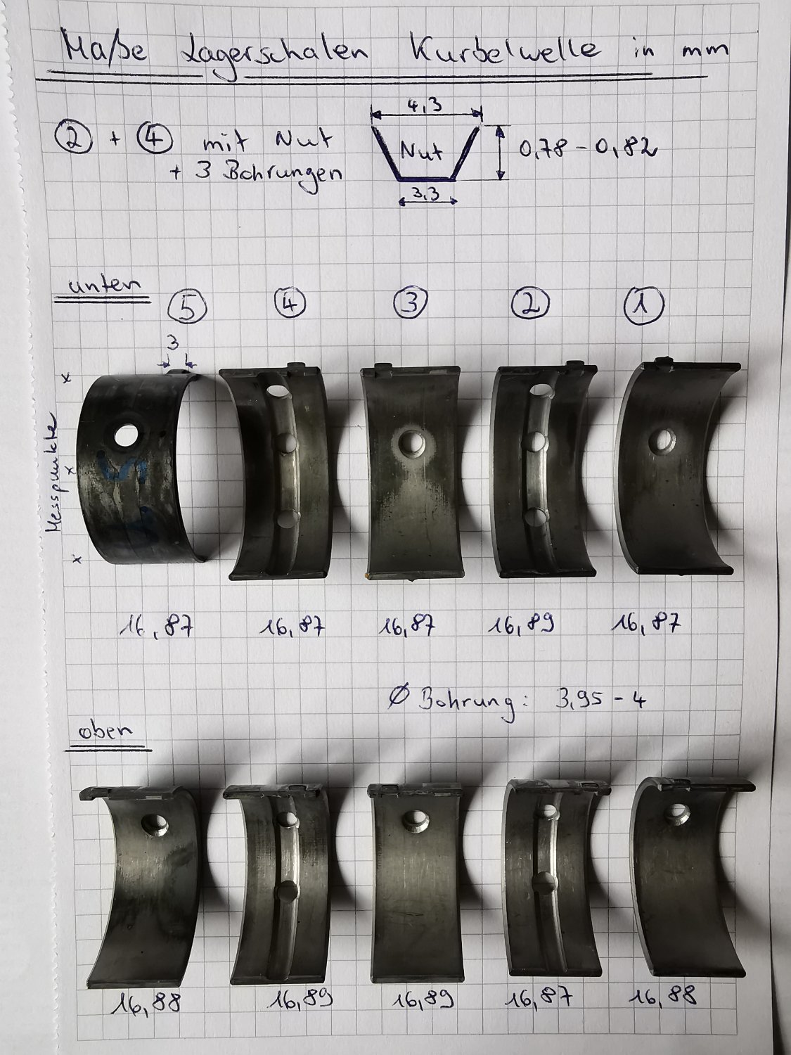

So, hier schon mal Kurbelwellenlager
Im Schnitt läßt sich sagen, das die Lager 16,87mm breit sind.
Die Nut ist im Schnitt 0,8mm tief bei einer Breite von 4,3mm vertiefend zu 3,3mm
Durchmesser der Bohrung(en) 4mm
Müssten schwarz markierte Lager gewesen sein, aber die Dicke ist ja für die gezeigten Maße unerheblich.
Gemessen hab ich mit meinem analogen Meßschieber (mit einer Meßuhr), der noch nicht runter gefallen ist und dessen Meßuhr ich ausnullen kann.
100prozentig genau wird das natürlich trotzdem nicht sein, da ich aber jeweils die Breite der Schalen und Tiefe der Nuten an 3 Stellen gemessen habe, sollte ein akzeptabler Schnitt rausgekommen sein.
Die Messung der Breite mittig hab ich nicht mit den Meßspitzen gemacht, sondern die Schalen immer an 4 Punkten quasi eingeklemmt.
Aber mehr als 0,0x hat sich nie geändert.
Dicke hab ich jetzt für mal an zwei Schalen gemessen - 1,49 etwa.
Aber dafür is der Meßschieber dann nicht das richtige Instrument.
Falls Unsicherheiten - einfach melden, dann mess ich da nach.
Pleuellager folgen noch...

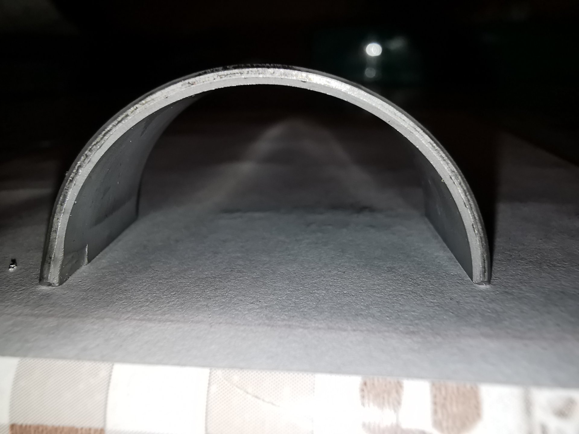

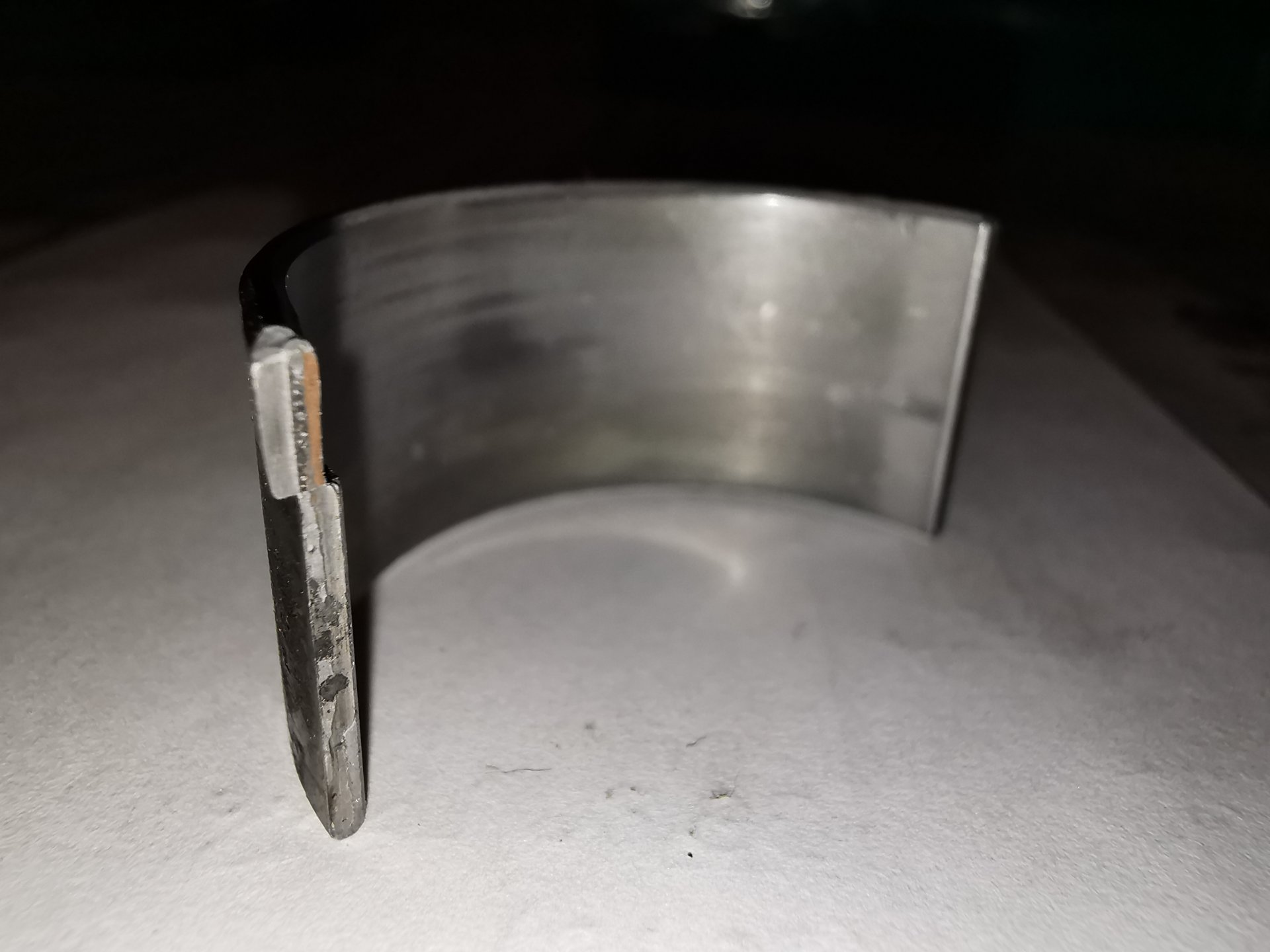

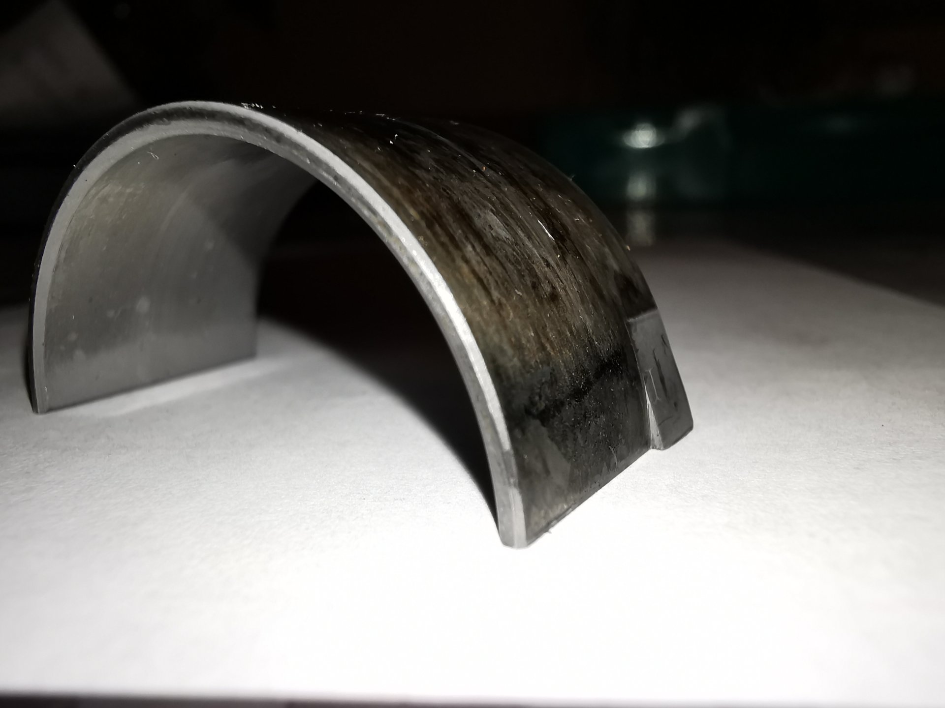

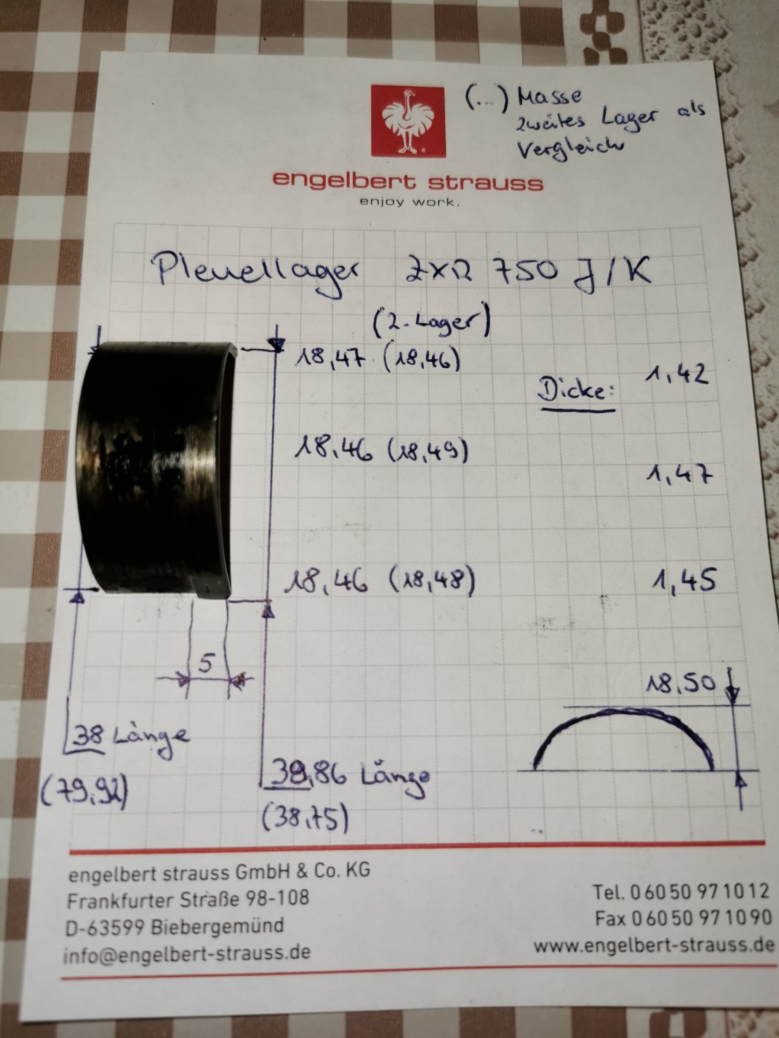

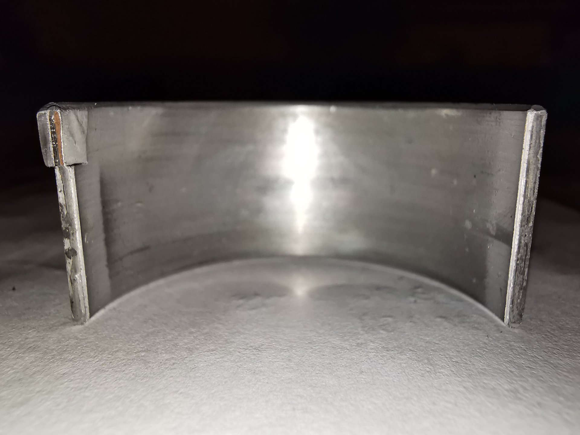

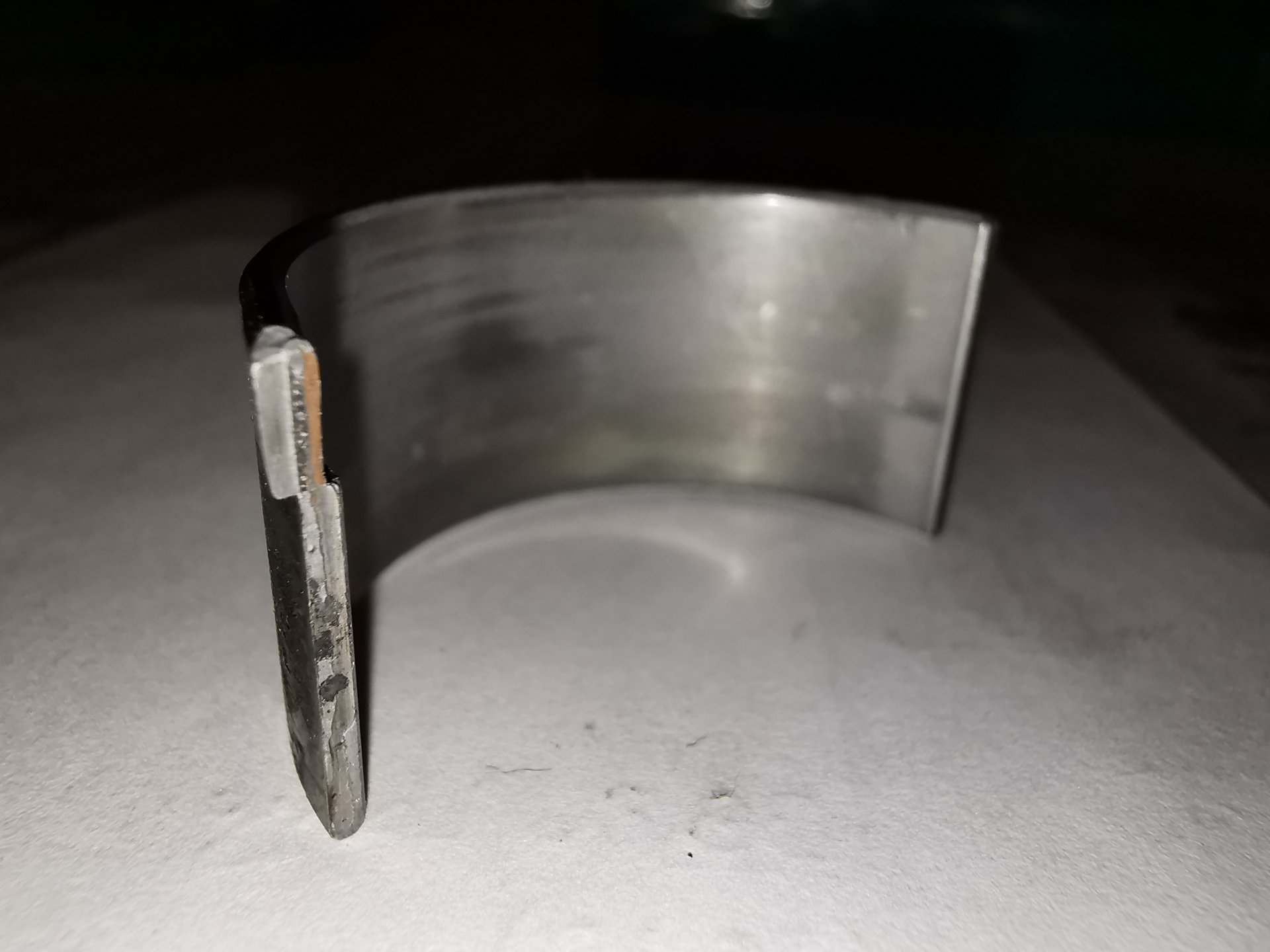

So, Maße der Pleuellager, so genau ich es halt messen konnte.
Lager sind ja alle 8 gleich, aber hab mal die Maße eines zweiten Lagers in Klammern gesetzt, sofern ich was anderes gemessen hatte.
Alle Maße in mm
Kann - wenn gewünscht - auch noch zwei andere mal messen oder auch mehr, dann wird natürlich ein möglicher Mittelwert genauer.
Paar extra Bilder hab ich noch gemacht, weil ja auf einer Seite diese 5mm breite Ein- bzw. Auskerbung ist.
Die 18er Werte neben dem Lager sind natürlich die Breite - vergessen zum draufschreiben
Und ich weiß - die Bemaßung ist nicht konform gemäß einer technischen Zeichnung - aber sollte nachvollziehbar sein hoffe ich
