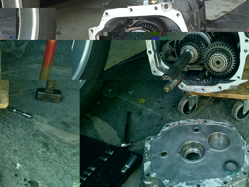

Gesehen. Ich hab schon einige Getriebe und Motoren ( auch etwas größer
) zerlegt. Die alte Z war ja auch leise, also es würde schon gehen...
- getrieb.jpg (180.89 KiB) 23500 mal betrachtet

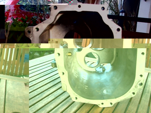

- Getriebe mal ordentlich gereinigt. Sollte man regelmäßig machen ...
- getriebsauber.jpg (171.67 KiB) 23500 mal betrachtet
