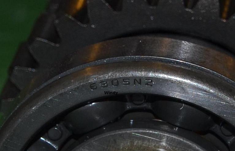

Also, das Lager außen direkt hinterm Kupplungskorb ist ein 6305N2
So hab ich es auf dem Bild noch entziffert und mir letztes Jahr beim zerlegen aufgeschrieben.

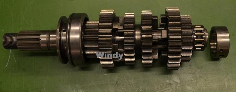

so....
hier die welle
stirnseitig sieht man noch auf der kupplungsseite die distanz, welche ich fürs nachfolgende foto abgezogen hab :wink:
ZXR-Getriebe 003.2.JPG (32.05 KiB) 8108 mal betrachtet
und das kugellager mit bezeichnung
ZXR-Getriebe 008.1.JPG (38.87 KiB) 8108 mal betrachtet

Danke, das sieht ja sehr gut aus. Scheint amn mit dem Abzieher gut hinter zu kommen.
