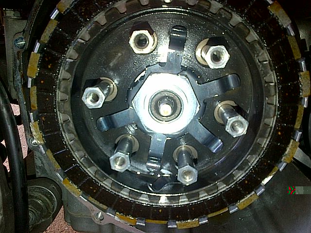

So heute den kupplungsdeckel abgenommen Druckplatte ausgebaut. So wies aussieht ist ein Bein der Drehmomentenfeder abgebrochen und eines eingerissen. Dachte zuerst das ist bei der Demontage passiert. Das abgebrochene Teil hat aber schon einiges an Lack verloren und hat ein Paar Dellen dürfte also schon länger da drinnen rumgepurzelt sein. Sieht aus wie wenn die Nebenkupplung nicht mehr sauber zentriert wird (also dieses “Innere Zahnrad“) .

Re: krachen beim schalten im warmgefahrenen Zustand
Ah-Ha! Die Feder ist ein bekanntes Problem. Löse die Zentralmutter mit einem Schlagschrauber (ein 12V Schlagschrauber sollte es nach 60 Hüben auch schaffen) und bau den Kupplungskorb aus. Vermutlich sind auch die Nieten ausgeleiert oder ausgerissen. Nieten durch Schrauben M7 mit Muttern ersetzen (schwer beschaffbar) oder mit Diamantwerkzeug auf 8mm aufbohren und Schraube + Muttere M8 einsetzen. Muttern mit Schweißpunkt sichern und Schrauben mit flachem Kopf benutzen.
Zwei neue, dreiarmige Federn versetzt und mit neuer Mutter einbauen.
Die letzte und wohl auch einzige Variante die man jetzt noch bei Kawa ordern kann, besteht aus 2 Federn zu je 6 Armen. Die Federarme liegen dann entsprechend übereinander.Frank hat geschrieben:
Habe ich letztes Jahr so bekommen und verbaut. Da ich die Variante nicht kannte, hat´s erstmal Irritationen ausgelöst, sich nach einem Anruf bei Kawa D dann aber geklärt.
Das Losbrechmoment mit dieser Variante liegt allerdings höher als zuvor. Mit der Dicke eines Standard Pakets Stahlscheiben regelt das System nicht, das Hinterrad bleibt stehen - Rennstreckenerfahrung in 2014.
Nachtrag:
ist das nur der Blitz, oder ist die Mutter wirklich Silberfarben? Dann wäre es in Verbindung mit 2 Federn je 3 Arme nämlich nicht korrekt!
Ist silberfarben (verzinkt)Terrini hat geschrieben:Nachtrag:
Wie lange sollten die Schrauben sein? Kann ev. heute noch welche besorgen.Frank hat geschrieben:Ah-Ha! Die Feder ist ein bekanntes Problem. Löse die Zentralmutter mit einem Schlagschrauber (ein 12V Schlagschrauber sollte es nach 60 Hüben auch schaffen) und bau den Kupplungskorb aus. Vermutlich sind auch die Nieten ausgeleiert oder ausgerissen. Nieten durch Schrauben M7 mit Muttern ersetzen (schwer beschaffbar) oder mit Diamantwerkzeug auf 8mm aufbohren und Schraube + Muttere M8 einsetzen. Muttern mit Schweißpunkt sichern und Schrauben mit flachem Kopf benutzen.
Und Nieten ausbohren und durch neu ersetzten ist nicht zielführend weil auf Dauer nicht haltbar verstehen ich das richtig?
Wir haben mit dem dremel und einem Schleifaufsatz die Bohrung im gehärteten Gussteil auf 8mm aufgeschliffen und dann die Schrauben eingesetzt. Es waren Inbusschrauben mit kürzerem Kopf. Die Länge habe ich nicht notiert, lässt sich aber nach den Gewindegängen abschätzen. Die Verschraubung sollte besser mit einem Schweißpunkt gesichert werden.
Mit M7 Schrauben geht es ohne Aufbohren, diese Schrauben sind aber schwer zu bekommen. Im PRV V6 sind solche Schrauben drinnen, aber dann fehlen noch die Muttern.
Vernieten ist auch möglich, allerdings nur mit hochfesten Nieten. Dann besteht die Gefahr, dass beim Vernieten die Kupplung becshädigt wird.
- 20130914_152910.jpg (128.11 KiB) 19305 mal betrachtet
- 20130914_152901.jpg (139.21 KiB) 19305 mal betrachtet
- 20130914_143927.jpg (178.64 KiB) 19305 mal betrachtet
- Drachenreiter
- ZXR-Konstrukteur
- Beiträge: 1712
Frank meint sicherlich einen "Glasbohrer" zum Aufbohren.
http://www.ebay.de/itm/Keil-Glasbohrer- ... 3f3f9228dc" onclick="window.open(this.href);return false;
Alternativ geht auch ein umgeschliffener Steinbohrer, machen eineg der Werkzeugmacher auf der Firma bei uns so
wenn sie gehärtete Einsätze verstiften.
Bohre möglichst mit wenig Drehzahl, das Schneidplättchen ist nur gelötet.
