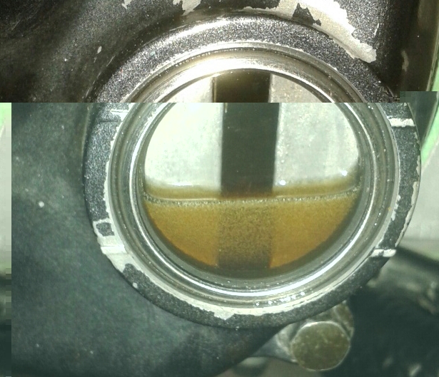

So, in der Zeit zwischen 200km und 260km habe ich festgestellt, das im Schauglas des Kupplungsdeckels keine Bernsteinfarbe mehr zu sehen war, sondern ein wirklich häßliches grau...
Gestern die Plörre raus und das Öl riecht irgendwie verbrannt.
Von was kommt sowas?
Ich muß dazu sagen, es war mineralisches Öl einer billigen Sorte, weil ich es nach spätestens 500km sowieso wechseln wollte wegen Einfahren usw.
Jetzt hab ich wieder mein teilsynthetisches Motul 5100 drin.
Soll kein Ölfred werden, mir gehts bloß darum, ob es eher am Öl liegt, das das so grau wurde und wirklich nicht wie normales Altöl riecht, oder ob da im Motor vl was nicht rund läuft...
Richtig Feuer hat das überholte Innenleben noch nicht gekriegt, hab 2x kurz auf 12000 gedreht, öfter nicht.
Ansonsten war bei 8000 bis höchstens 10000 Schluss und konstantes fahren hab ich so um 7000 oder drunter gemacht.

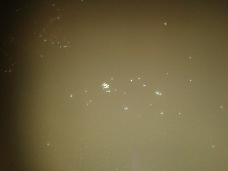

Das kann ich mal probieren, hab es ja noch aufgehoben, weil ich es sowieso mal filtern will um zu sehen, ob viel Abrieb drin ist oder gar größere Stückchen.

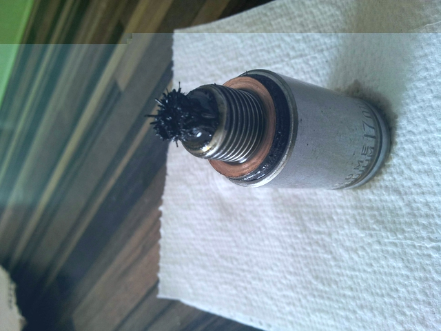

Am Magnet der Ablaßschraube waren 3 klitzekleine längliche Spreissel (öh - hochdeutsch Splitter oder so in der Art) dran, aber beunruhigt mich jetzt mal nicht vorerst.

Dann wird heut abend mal Öl gekocht. Aber es sieht mir nicht nach Wasser im Öl aus, mal sehen, vl. klappt da ja ein Foto zur allgemeinen Info.
Der Geruch des Öls ist wie altes Servolenkungsöl - das riecht ja auch gern mal richtig verbrannt.

Auch billiges Öl verfärbt sich nicht in so kurzer Zeit und schon garnicht in dieser Farbe.
Bei komplett trockenem Motor gehen mehr als die zum Ölwechsel benötigte Menge rein. Das ist normal.

Schauen ob die Splitter magnetisch sind, dann kann man sie ggfs besser zuordnen.

Späne sind magnetisch.

Wobei ich schon eine erstmal beruhigende Idee wegen diesem schimmern habe, das könnte ne Mischung aus MoS2-Fett und vl Abrieb der nagelneuen Kolbenringe in den gehonten Laufbuchsen sein - könnte...

Ich hab heute Bilder gesehen von z.b. KTM-Spänen mit einer Ablaßschraube dran, die dort im Forum als normaler Verschleiß beurteilt wurden, da hätte ich im Vergleich dann eher unnormal wenig Verschleiß.
Aber ich weiß, ZXR is keine KTM, aber man schaut sich nach sowas halt etwas um.

Hier mal ein Bild von vorgestern nach etwa 3 Minuten im Stand laufen:
Öl ist zumindest bisher nicht grau, aber es sind eben diese Bläschen drin - nach ner halben oder 3/4 Stunde sah es dann wieder aus wie normales Öl.

Bei laufendem Motor leert sich aber das Ölschauglas, oder? Soll heißen - fördert die Ölpumpe?
Re: Motoröl riecht verbrannt / schimmert / kleine Späne drin
Tut sie.
Sogar sehr gut.
Zumindest was die Zeit anging, als das Öl beim allerersten starten schon oben im Kopf war.

Uiuiui, ich nehm das mit dem Kondenswasser zurück. Dein Schauglas sieht nach Kopfdichtung oder den o-Ringen vom Zylinderfuß aus. Zumindest eine massive Undichtigkeit - dass ist ja wirklich Suppe. Sah bei mir beim Kopfdichtungsschaden ähnlich aus, allerdings erst nach 20min. fahren.

Hier mal ein aktuelles Bild aus der Auffangwanne mit dem Öl, was man oben im Schauglas sieht.
Nicht täuschen lassen von der Farbe, liegt am Licht.
Ist Honigfarben wenn man es ausschöpft.
Um die Blasen geht es mir, die da drin stehen - sieht mir aus wie im Schauglas - Sauerstoff??
