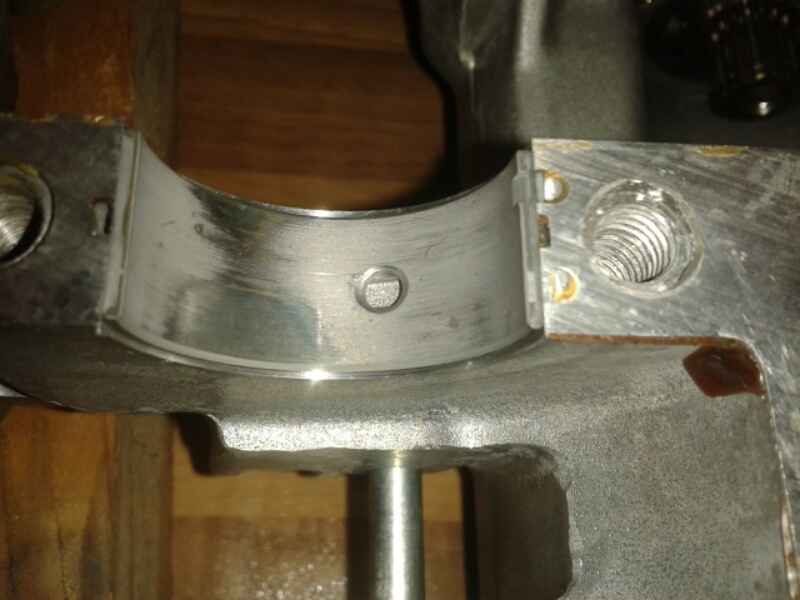

So,nach den Pleuellagern waren jetzt die Kurbelwellenlager dran zum vermessen.
Verbaut sind blaue Schalen, also die dicksten.
Mit denen hab ich ein Spiel von etwa wieder 0,038 bis vl 0,04mm.
Ich bewege mich also an der oberen Grenze des Spiels (liegt bei 0,036mm) und unter dem Grenzwert von 0,066mm.
Ich denke mal, da sollte man keine Experimente machen von wegen das Spiel vergrößern indem man die schwarzen Schalen einbaut??
Wobei die Schalen meiner Meinung nach eh noch gut aussehen.
Hier mal die, die am schlechtesten aussieht - ist das 5. Lager (direkt bei der Steuerkette):
Und hier die zugehörige untere Schale:

Re: Lagerschalen - grundsätzliche Fragen
Ich wuerd sie so wieder zusammenbauen.
Das Lagerspiel ist absolut in Ordnung, was man da sieht ist lediglich die Beschichtung der Schalen, die kann man fast mit blanken Fingern runterreiben, das ist also vollkommen normal.
Alles fein.
Alles fein.

Also jetziges Spiel um die 0,038 - 0,04 mm, blaue Schalen raus, schwarze rein und dann das Spiel plus 0,008 mm?? Weil eine Schale is ja um 0,008 dicker. Hab da grad nen Wurm im Hirn glaub ich
Hatte heute den Nachmittag mit Gewinde vom Kurbelgehäuse nachschneiden verbracht (mit dem mittleren von 3 Gewindebohrern - Vorschneider, Mittelschneider, Fertigschneider), damit ich den Sicherungslack überall schön rausbekomme und mir dabei so überlegt, das ich wahrscheinlich, sollte es mein Geldbeutel zulassen, mir die schwarzen Schalen holen würde.
Im schlimmsten Fall käme ich auf ca 0,048 oder 0,05 mm. Ich denke mal, das ist kein schlechter Wert und deckt sich mit einigen Aussagen.
Kann ich das eigentlich so rechnen?

Der Zustand der alten Lagerschalen lässt nicht erkennen, dass da was grob daneben war. Im Gegenteil würde Verschleiß eher das Spiel vergrößern, so dass es in Neuzustand noch kleiner war als es jetzt ist.

Die Lager sahen auch nicht verkehrt aus, aber bei den Pleuellagern stand für mich von vornherein fest, das da neue rein kommen.
Kurbelwellenlager wurden auch alle 5 gemessen. Auch aus Neugierde.
Dein Rechenergebnis hatte ich auch bezüglich den Maximalwerten und dem jeweiligen min und max Spiel.
Was ich nicht gemacht habe beim messen:
Ich hab nicht alle Schrauben ins Gehäuse und mit passendem Drehmoment angezogen, sondern nur die 8er Schrauben um die KW-Lager rum...
Ok, seis drum, wenn ich mich für neue entscheiden sollte, dann kommen wieder die gleichen rein.
Das hat einen Vorteil: 3 oder 4 Schalen sind noch nicht mal mit diesen Einlaufspuren bzw Verwaschungen - die würde ich dann auf jeden Fall lassen.
