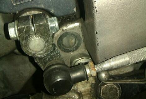

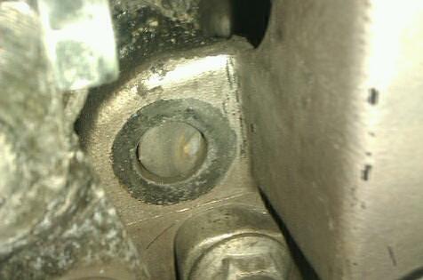

Wollt heut meine kanzel wegbauen, weil sie nen Riss hat und ich den grob richten wollte damit es nicht noch weiter reißt - soll ja nochmal schöner werden und ich wollte beruhigt fahren können dann.
Wie es so ist, eine Mutter vom linken Spiegel fiel mir hinter die Verkleidung. Also Verkleidung ab und klapper...
Der Kopf der hinteren unteren Motorhalteschraube lag auf dem Boden.
Meine Fragen:
Hatte das schon mal jemand, das der Kopf da einfach so abgerissen ist?? Hab ja nix dran gemacht. Die wurde vor etwas mehr als einem Jahr mal geöffnet und kam dann wieder rein - hat ein angeblicher schrauber gemacht in einer Werkstatt.
Vl. mit zuviel Drehmoment angezogen?
Kann ich die schraube gar raus bekommen, ohne das ich am Motor groß was machen muß? Hab auf der anderen Seite gesehen, das dort die Beilagscheibe rumklappert, also Spiel hat.
Hab dann grad bißchen im WHB gelesen. Kann es sein, das vl diese Prozedur mit den Einstellern falsch gemacht wurde?

Re: Motorschraube abgerissen
also ich würde da keine faxen machen...
kumpel holen,verkleidung runter und dann das alles soweit anheben das ich die schraube wieder festbekomme.
loctite rauf gut anziehen und ab dafür.![prost :prost:](./images/smilies/bier.gif)
Au mann, verhau deinen Schrauber.
Zwei Vermutungen: Zuviel Drehmoment, oder er hat die Schrauben hinten angezogen bevor er vorne ausgerichtet hat, weswegen die Gute dauerhaft unter Last stand. Beides scheiße.
Den Bolzen kannst du einfach so rausziehen, der Motor sollte ja vorne und hinten oben noch fest sein.
Dem müßt ich noch viel erzählen... Und viel hab ich ihm scho erzählt.
Wenns nach ihm gegangen wär, sind meine flachschieber kaputt usw. Ich fahr aber seit März wieder damit.
Schraub ja jetzt so ziemlich alles "normale" selbst, solang ich nicht an Motorinnereien ran muß.
Die schraube geht so zumindest nicht raus. Hab auf der Mutterseite versucht zu ziehen, Spannung is drauf.
Aber ok, das krieg ich schon hin das kein Murcks ist.
Aber: kann das dann vl sein, das der ganze Motor verspannt drin ist und ich im WHB beschriebene Prozedur machen muß mit einsteller so und soviel mm links, so und soviel rechts usw?
In der Tat sitzt auf der Welle Spannung, da ja der Motor darauf lastet. Löse mal die anderen Motorhalterungen, eventuell kannst mit einem Wagenheber den Druck von der Welle herunternehmen und anschließend heraus ziehen.

Schalthebelseite war meine auch drin. Und dann da der Kopf abgerissen.
Werd mich da heute mal drüber machen, die Schraube vom Börni ist am Samstag schon gekommen.
Mal sehen was es macht, aber wird schon. Werd alle Schrauben mal entspannen und dann mit dem passenden Drehmoment anziehen.
