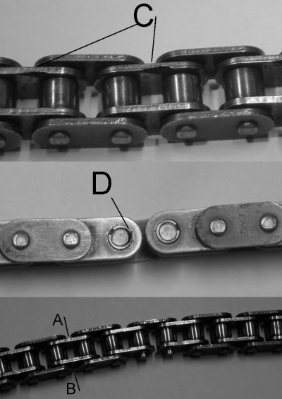

Hier mal wieder das Bild einer Simplexkette aus einem Mercedes 190E 2.3, Motor M102. Laufleistung ein Stück über 200tkm. Die kritischsten Glieder habe ich mal geöffnet. Zustand:
-Kette ist stellenweise schon teilweise auf die Zähne aufgelaufen (C). Viel hätte nicht mehr gefehlt bis zum Motorschaden.
-Typisch für Rollenketten ist die extrem ungleiche Längung. Während fast alle Glieder noch in nehezu Neuzustand sind, gibt es einige wenige Ausreißer, die die Lebensdauer begrenzen. Die Hülse (D) ist schon komplett verschliessen, während die benachbarte Hülse noch in Top Zustand ist! Daher reicht es nicht, nur punktuell die Kette zu messen oder gar die Längung über mehrere Glieder zu verteilen. Die gefährlichen Ausreißer werden beim Mittelwert nicht mehr erkannt! Ursache sind definitiv Fertigungstoleranzen, wie sie bei den Iwis Ketten auch recht ausgeprägt auftreten (bestärkt meine Meinung von Made-in-Germany). Grundsätzlich längen sich aber japanische Ketten nach dem selben Prinzip, wenn auch die Qualität höher sein mag.
-Im Bereich der Hülsewird die Kraft recht großflächig übertragen. ist die Hülse aufgerieben, tragen nur noch die Laschen. Das hält dann nur noch GANZ KURZ und dann ist die Kette gerissen.
-Korrekte Messung: Kette Spannen und mit Fühlerlehre die Spalten (A) und (B) an jedem einzelnen (!!!) Glied messen. Vergleich mit Neumaß und einem extrem verschlissenen Exemplar zeigen klar, wie viel Reserve noch besteht.
