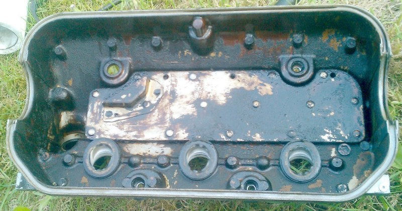

Beispiel Ventildeckel: PKW-Motor wurde 120tkm mit billigem 15W40 gefahren, Ölwechsel nur selten durchgeführt. Im Ventildeckel sind großflächig verkrustete Ablagerungen. Umstellung auf 5W50 Mobil 1, Einsatzdauer 24tkm. Die Ablagerungen sind im Bereich von direktem Spritzöl abgelöst, in Bereichen wo nur Ölnebel hinkommt jedoch auch so angelöst, dass man sie mit leichtem Reiben abwischen kann. Aus den harten Ablagerungen ist eine schleimige Substanz geworden.
Wenn nun die Kupplung lange mit altem bzw. schlechtem Öl gefahren wurde, sind auch dort solche Rückstände. Hohe Temperaturen z.B. bei aggressivem Fahren verstärken den Effekt. Mit hochwertigem Öl (weniger die Frage vollsynthetisch oder mineralisch als eher die Frage der Qualität und des Anteils reinigender Zusätze) lösen sich diese Rückstände auch an und bilden einen Film mit geringerer Reibung. Verstärkt witrd der Effekt durch verschlissene Kupplungen und ausgeleierte Federn.
Eine intakte Kupplung rutscht weder mit dem 15W50 von Motul noch mit dem 10W50 von Louis. Mit dem 10W50 von Castrol rutscht sie auch nicht, jedoch hatte ich das Gefühl eines veränderten Druckpunkts.
Hier das Bild von einem meiner V6-Ventildeckel nach 24tkm mit 5W50. Der Schmutz lässt sich abwischen, wird aber über die Zeit auch von alleine verschwinden. Es zeigt sich ganz klar, welchen Mist mineralische Öle nach längerem Einsatz hinterlassen. Da die Siffe schleimig ist, bestehe keine Gefahr, den Ölsieb zu verstopfen. das wird durchgepumpt und findet sich dann im Ölfilter oder verdünnt im Ölkreislauf wieder. Den Opel R4 hatte ich bei 60tkm so versifft gekauft, dass die Hydros schepperten. Nach Wechsel auf Vollsynthetik waren innerhalb eines Monats die Hydros leise und seit 140tkm ist der Motor innen blank.
