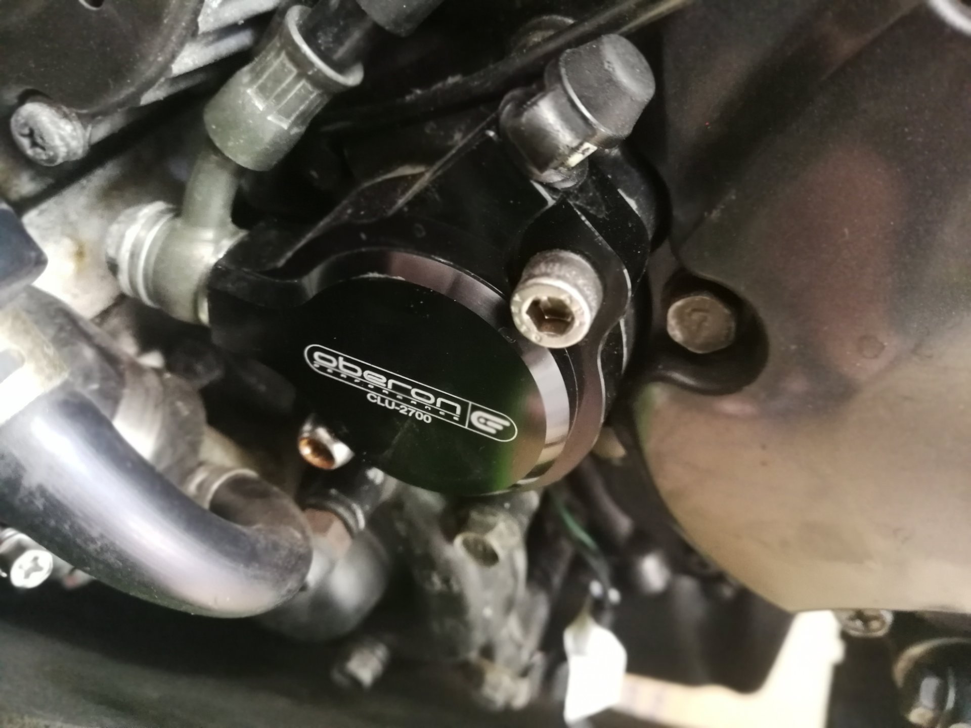

AkoRps73
Re: kupplung wechseln...
Beitrag von AkoRps73 »
