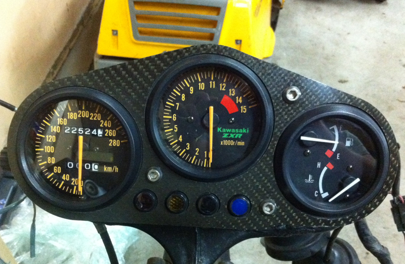

So, es geht voran. Der Motor ist da :reiten Gestern Abend habe ich schon mal fix das Ventilspiel gemessen, brauche jetzt erst mal ein paar Shims. Neuer Tacho und Drehzahlmesser sind auch schon im 9er Gehäuse verbaut. Beim Tachoantrieb musste an ein, zwei Kanten etwas Material weggefeilt werden, beim Drehzahlmesser mussten Scheibe und Nadel um 180° gedreht werde, jetzt passt aber alles. 8) So habe ich den zum Motor passenden Kilometerstand und den passenden Drehzahlmesser mit 1000 Touren mehr. Heute kam die L CDI rein, morgen nehme ich evtl. mal die Ölwanne runter.

Sooo, endlich bin ich mal wieder zum Schrauben gekommen, die Karre läuft :D Projekt ZXR 750 Motor in ZX9R ist also geglückt. Letzten Endes lag es offensichtlich an nassen und öligen Zündkerzen :| Bin aber leider noch keinen Meter gefahren, da ich keine passende Batterie hier habe. Hatte mit der Autobatterie fremdgestartet.
Ein kleines Problem gibt es allerdings noch. Der Drehzahlmesser läuft nicht. Ich weiß noch nicht so richtig, wo ich mit der Fehlersuche beginnen soll. Verbaut ist die zum Motor passende CDI von der ZXR 750 L. Auch der Drehzahlmesser stammt von der ZXR, schien aber prinzipiell baugleich mit dem der 9er.

Wo nimmst du denn das Ignition Signal ab ? Normalerweise wird das bei der ZXR an der Zündspule für 1+4 abgenommen.

der DZM braucht plus,masse und einmal signal, von welcher zündspule ist egal.
masse und plus kannst sogar über prüflampe checken.
signal am DZM abschrauben und an eine der beiden spulen brücken.
Re: 750er Motor in ZX900B
Leute, steinigt mich und gebt mir Tiernamen: M.E. kommt das Signal für den DZM von der CDI und nicht von der Zündspule. Oder verwechsele ich das gerade mit anderen Töffs allá R6 und Co. :kratz: Aber es würde mich doch sehr wundern, wenn solch eine Steinzeittechnik noch bei der ZXR Einzug gefunden hätte.

ich meinte das schwarze oder das grüne das zur spule geht (von der CDI)
natürlich nicht nach der spule, das wäre wohl etwas viel spannung für den armen DZM
beim nächsten mal schreib ich es detailierter :lol:

Oh man, ich bin immer noch nicht weiter mit dem DZM. Zumindest ist er schon mal heile. Ich habe ihn wie im WHB beschrieben getestet. Plus ist also da, somit fehlt das Signal. Mir ist aber ein Rätsel, wo das bleibt und wie genau ich das mal checken kann. Bin aber auch Maschinenbauer und kein Elektriker :lol: Ich habe mal die Stromkreise für die ZXR und die 9er verglichen, der einzige Unterschied besteht darin, dass bei der ZXR zwischen Zündbox und DZM noch die Zündspule ein Signal abgreift (schwarze Leitung, in Abbildung rot umkringelt). Ist es die Leitung, die du meinst Windy-ZXR?
Also einfach mal eines der beiden Kabel, die zu den Zündspulen führen, abgreifen und zum DZM führen? Wenn es dann klappen sollte, müsste der Grund ja dann ein Kabelbruch oder sowas in der Art sein. Und müsste nicht die 9er da auch ein Signal für die Spule abgreifen? :| Ich werde mal ins WHB gucken, ob die Zündbox auf demselben Pol das Signal für den DZM ausgibt. Aber da gehe ich mal von aus, oder? :oops:

Börni hat geschrieben:Leute, steinigt mich und gebt mir Tiernamen: M.E. kommt das Signal für den DZM von der CDI und nicht von der Zündspule.
So ist es :prost:
Bei der 7er und der 9er B kommt das Signal aus der CDI. Ich hatte vor ein paar Jahren mal den 9er Tacho an meine 7er geklemmt und es hat funktioniert.

ich kann mir aber nicht vorstellen, dass der DZM der 9erB ein anderes signal benötigt wie der von der ZXR.
zum testen würde ich das signal vom zündspuleneingang (schwarzes kabel) verwenden.
