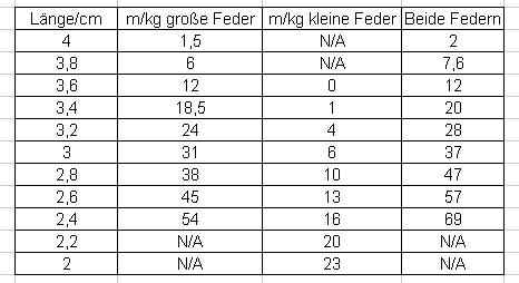

Hat eigentlich mal jemand die einfachen Ventilfedern von der J, die doppelten von K, L, M und die einfachen vom Kit ausgemessen wieviel kp sie haben?

Diese Werte habe ich mal auf einem Ventilfeder-Prüfstand für gebrauchte Federn der L ausgemessen.
Re: was fahrt ihr für drehzahlen mit der ZXR
Hab`mal gelesen das selbst neue Federn (egal ob Kawa oder Zubehör ) in den seltensten Fällen wirklich "passende Werte" liefern. => Quelle: Ken Waters über Ventilfedern
Allgemein empfehlenswerte Lektüre: Ken Waters Links zu mehreren ZXR Tech Artikeln
