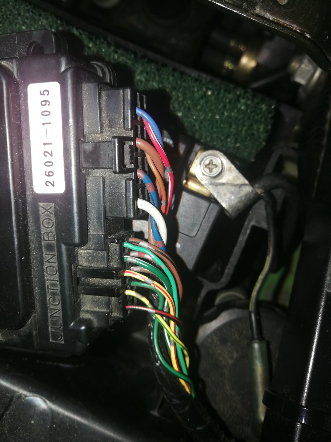

Das Graue Kabel wenn das der ist was Du meinst ist glaub ich an dem kleineren Stecker. Bin mir aber nicht sicher, könnte sein. Gemessen hab ich noch nicht ob da Strom drauf ist weil ich weiss noch nicht ob das der ist. Auf dem ersten Bild der dritte von oben an dem unteren Stecker. Wie soll ich da Strom Messen? Stecker abziehen?

Ich meinte das graue Kabel am Stecker der CDI.
Was Du da abgelichtet hast, ist die Einheit mit den Sicherungen.
Um was für ein Modell geht’s hier eigentlich?

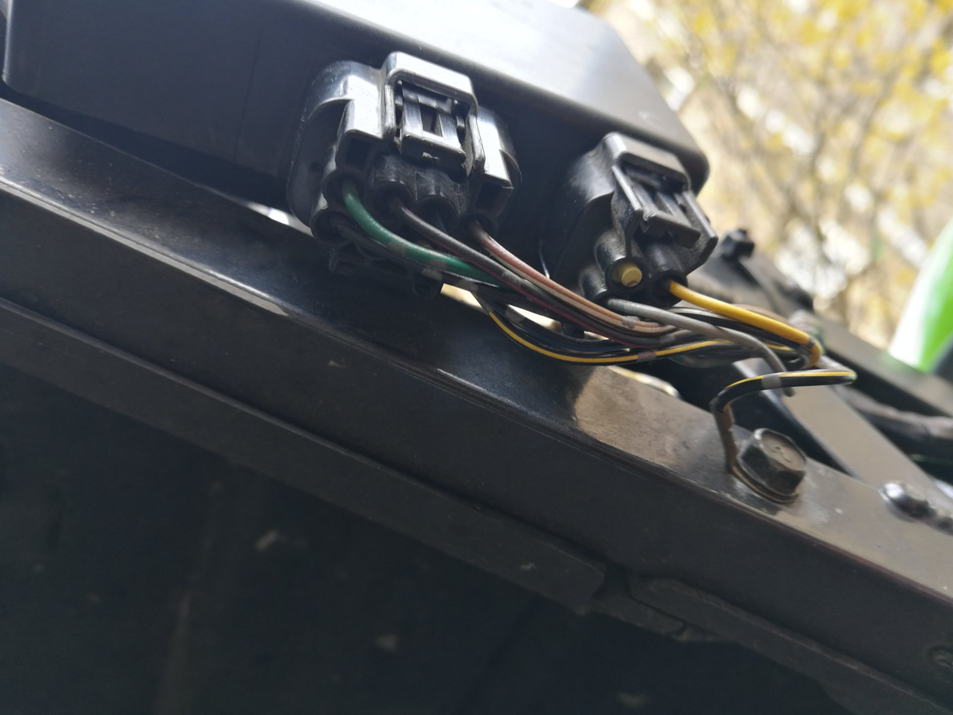

Also habe jetzt noch mal geschaut und getestet und der graue Kabel hat Strom 12,3 Volt bei Zündung an und wenn ich den Startknopf drücke dann fällt die Spannung auf knapp über 10v
Da sieht man den Grauen Kabel an der CDI links unterhalb von den gelben.

Ob die etwas über 10V ausreichend sind, kann ich nicht sagen, aber jedenfalls ist das Kabel vorhanden und es ist Saft drauf.
Denke da wird jemand mit einer ZXR weiterhelfen können, in dem er auch mal die anliegende Spannung misst, Unterschied zur ZX7R gibt’s da nicht.

Die Bilder in Deinem Beitrag zu löschen, auch wenn es die falschen waren, macht die darauf folgenden Beiträge sinnlos. Also in Zukunft nicht mehr machen
Auch wenn es mit Deinem „Problem“ nichts zu tun hat, aber die Teilenummer auf dem Sicherungskasten ist eigenartig. Die Endnummer müßte 1096, aber nicht 1095 lauten. 1095 hat es gemäß System nie gegeben. 1096 wurde dann durch 0007 ersetzt.

Fotos hab ich wieder eingestellt
Zum Sicherungskasten : wer weiss was der Vorbesitzer damit gemacht hat oder vielleicht ein Werkstatt, habe schon öfter ein verdacht gehabt dass die einfach teile tauschen wenn sie was brauchen.
