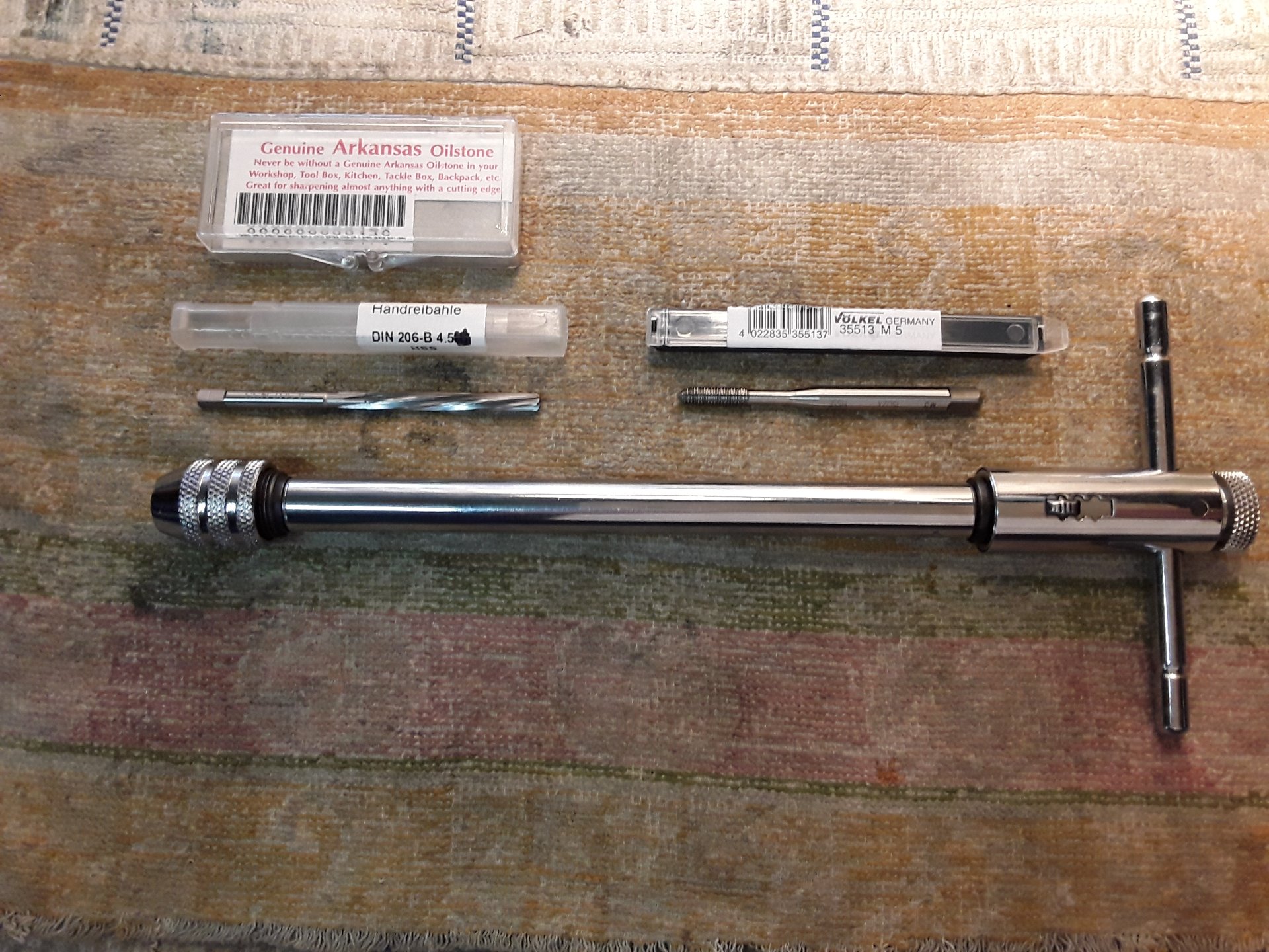

Benötigt:
-Gewindeformer M5 (mit möglichst langem Anschnitt, Form C ist ok)
-Reibahle 4,5H7 oder original Kawasaki Ahle
-Bohrer 6 oder 8mm
-Gewindebohrer Ratsche lang oder Windeisen
-Schneidöl
-(feiner flacher Schleifstein, zb Arkansas)

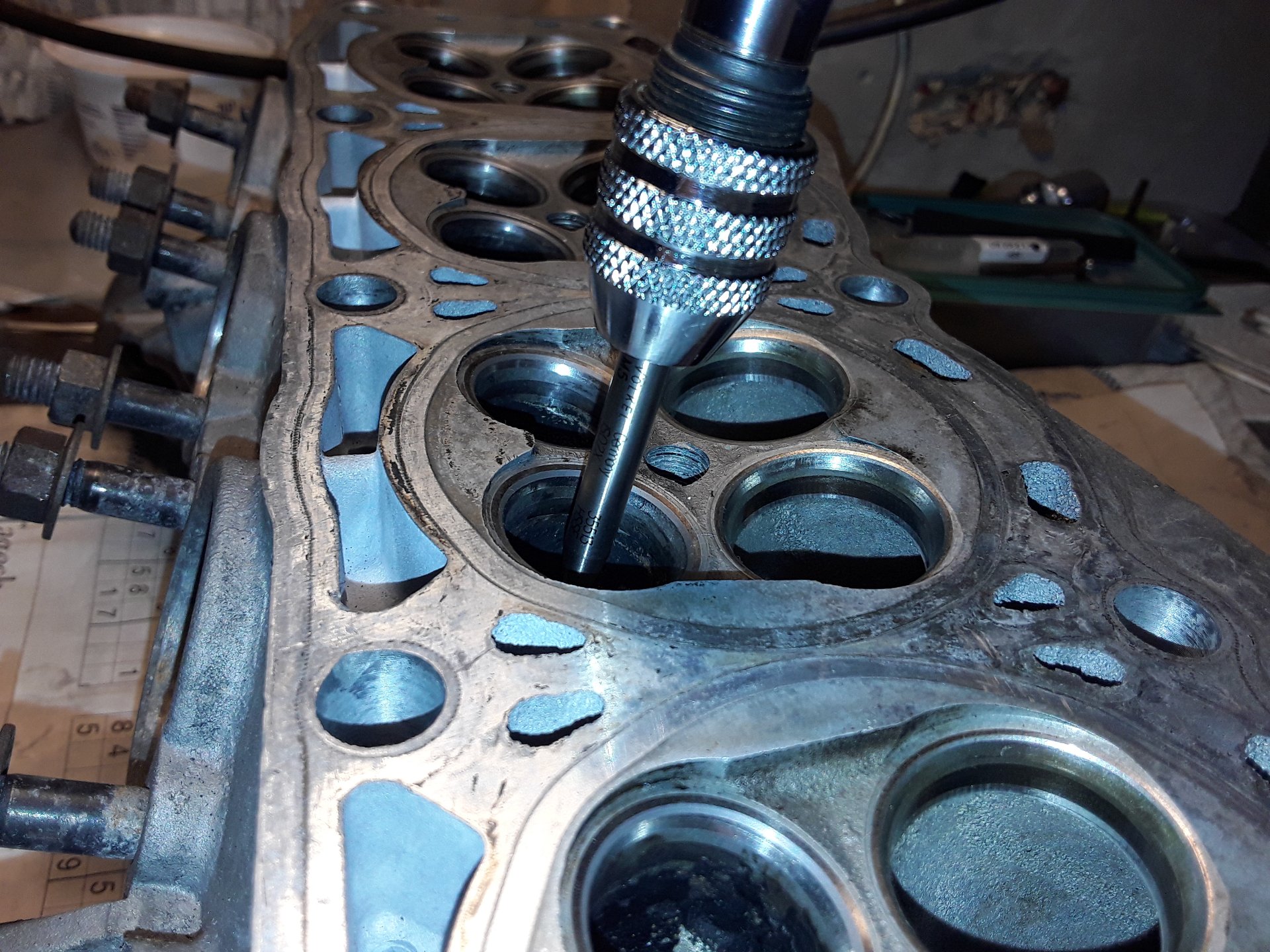

Zuerst die Führung an der Kanalseite mit dem Bohrer leicht angefast, dann entsteht dort kein Grat. Dann den Former gut geschmiert so gerade wie möglich angesetzt und eingedreht. Das geht mit der langen Ratsche sehr gerade, der Rest zieht sich selber.
Ich habe soweit geformt, dass eine M5 Schraube leicht gute 5 Umdrehungen rein geht. Der Former nimmt kein Material weg, nur etwas Metallstaub ist im Öl.
Reibahle mittels Laufenlassen in der Fräse (oder Bohrmaschine) und feinem Schleifstein von 4,512 auf etwa 4,495 bis 4,5 verkleinert. Genauer als 0,5/100 kann ich nicht messen.
Hat man die original Kawasaki Ahle, kann man die natürlich auch so nehmen.

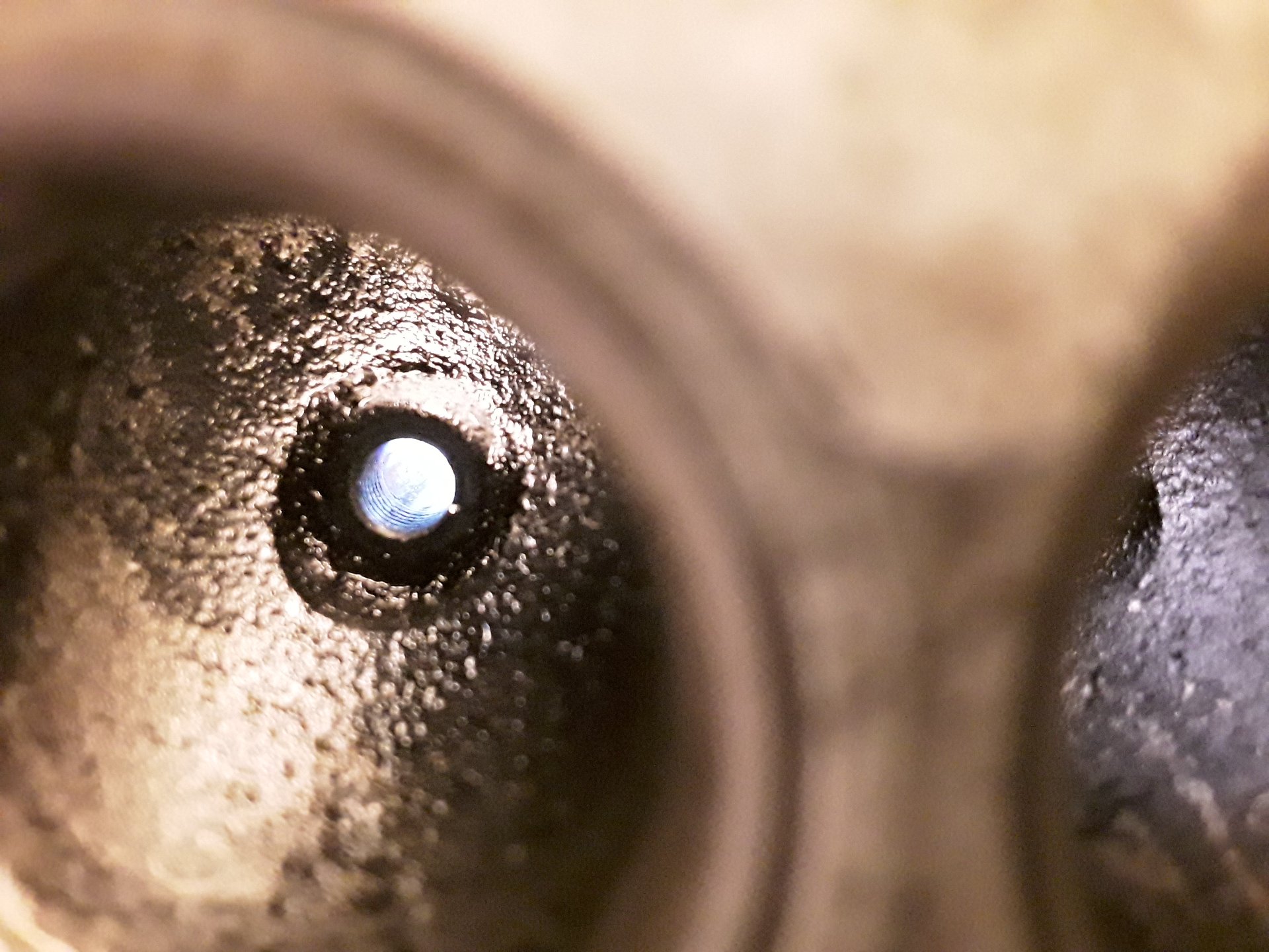

Nach dem Reiben ist nur eine leichte Gewinderille zu sehen, der Traganteil der neuen Fläche ist deutlich über 50%, eher so 75%.
