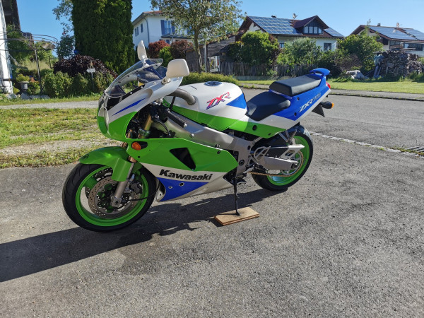

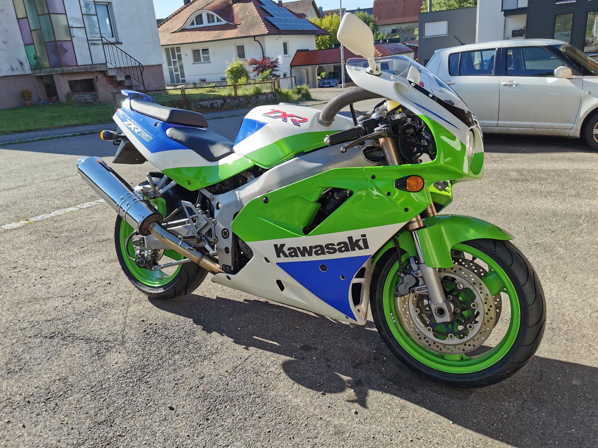

ich habe mir eine 91er 750 J hergerichtet.
War viel zu machen, aber jetzt passt es so ziemlich gut.
