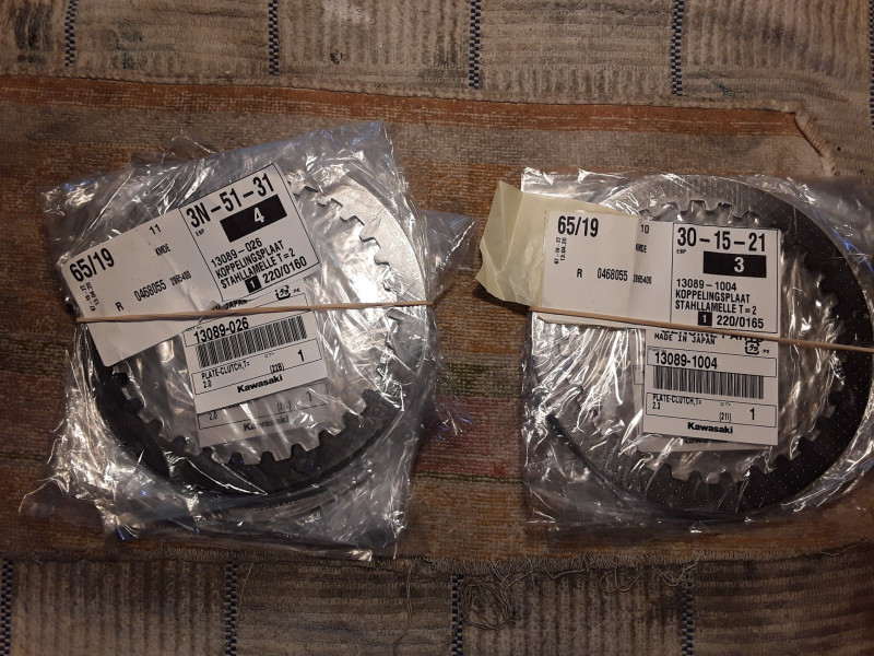

Habe 2 Kupplungen, bei beiden waren die Stahllamellen 6x2,3mm + 1x2,6mm. Daher nehme ich an, es ist so original. Der gesamte Lamellenscheibenstapel kommt damit so auf ca. 40mm Dicke, je nach Abnutzung.
Damit war keine Funktion spürbar. Bei Tests mit Runterschalten und schnellem Einkuppeln ohne Zwischengas konnte das Hinterrad zum Rutschen gebracht werden. Die Rampen an der Kupplungsnabe und die Druckplatte hatten auch keine Spuren, die regelmäßige Funktion andeuten.

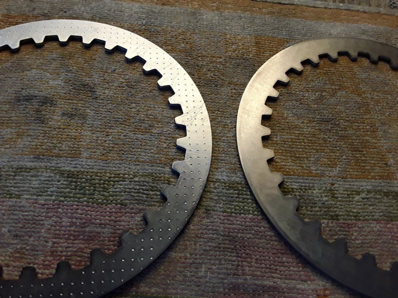

Habe mittels neuer Scheiben 3x2,3mm + 4x2,0mm die Gesamtdicke auf etwa 38,5mm verringert.
Die 2mm haben interessanterweise keine Vertiefungen Je weniger Dicke, desto mehr Wirkung. 5x2 + 2x2,3 ist das dünnste, was im Handbuch vorgesehen ist. Dabei ist vermutlich Verschleiß einkalkuliert.

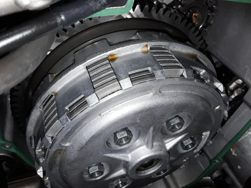

Mit diesem dünneren Scheibenstapel hat die letzte Lamelle jetzt noch etwa 1,5mm bis sie irgendwann durch Abnutzung in der separaten Kerbe im Kupplungskorb aufliegen würde und so die Kupplung nicht mehr greifen könnte. In dem Fall würde ich die Kerbe etwas vertiefen, falls die Lamellen noch gut genug sind. Alternativ kann man die letzte Lamelle auch einfach in die selbe Kerbe wie alle anderen einsetzen.

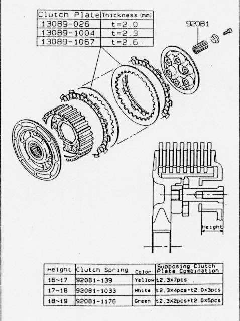

Beim kurzen Testen innerorts ist auch beim knackigen Beschleunigen in den unteren Gängen kein Rutschen zu merken, aber richtig testen wär wohl erst bei höheren Geschwindigkeiten möglich und Bahn fahre ich erst nächste Saison mit neuen Reifen.
Verbaut sind sehr wahrscheinlich diese Federn:
https://www.cmsnl.com/products/springclutch_920811033/
Die sind wie gesagt eigentlich genau richtig, auch ohne Scheiben, aber der Vorbesitzer hatte ja schon 1mm unterlegt und ich vermute nicht grundlos.
Die original Länge ist leider nirgends zu finden.
Aber so funktioniert es erstmal zufriedenstellend.

Re: Zum Drehmomentbegrenzer / slipper clutch
im kapitel 5-4 im whb steht "freie länge der kupplungsfeder = 34.2mm (normalwert) / 33.5 = grenzwert
Danke windy, ich weiß bloß nicht, ob das auch für diese weißen und grünen Ausgleichsfedern gilt (siehe Bild mit Tabelle), oder nur für die standard.

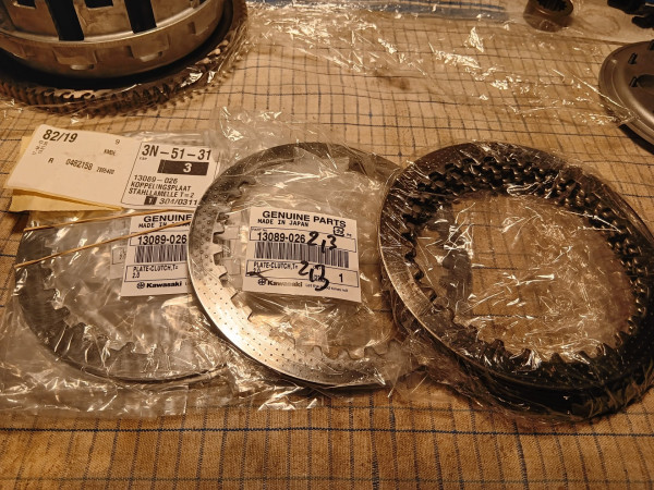

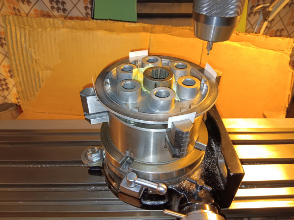

Hallo. Ok erstmal ein weiterer Erfahrungswert: 5x2mm+2x2,3mm Scheiben zuletzt perfekt. Zusammen mit neuem Kettensatz, Vergasersynchro, Wartung und Spieleinstellung der Gaszüge und wahrscheinlich besonders dem spielfrei machen des Ruckdämfers alles zum ersten Mal komplett geschmeidig.
Lastwechsel kaum spürbar und Gasannahme sanft, trotzdem kontrolliert nutzbare Motorbremse. Lohnt sich.
Daher diesen A Motor nicht mehr verändern sondern den B Motor weiter aufbauen. Kupplungsmäßig möglichst gleich.
"Problem" war, eine vorhandener Stapel neuwertiger Scheiben, fast alle 2,3mm

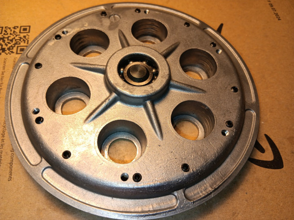

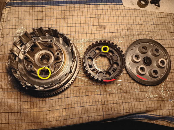

Falls noch nicht gesehen, kurz das Prinzip Innere Kupplungshälfte/Nabe (für die Stahlscheiben) ist 2teilig. Die Teile können sich bei Rückdrehmoment über je 3 Rampen (gelb) um ca 3mm axial verschieben.
Bei dünnem Scheibenstapel ist die Druckplatte nah genug an der Nabe, um dadurch angehoben zu werden. Sie berühren sich dann am ganzen Umfang am rot markierten Radius (bei der Nabe an der gegenüberliegenden Seite ohne Rampen).
Mit 7x2,3mm ist der Stapel nicht dünn genug, daher muss die Druckplatte entsprechend "dicker", was den selben Effekt haben sollte.
Daher am entsprechenden Radius (56mm) der Druckplatte 12 Stiftschrauben M4x6 eingesetzt. Die Gewinde ohne Schrauben können ignoriert werden, da hatte ich mich bei der Teilung der Nabe verzählt. Zum Glück folgenlos.
Schätze, 6 Stück genügen auch aber naja.
Die Schrauben sind so eingestellt, dass sie die 5 dickeren Scheiben ausgleichen. Theoretisch kann so ohne Scheibentausch jede Kombination eingestellt werden, stufenlos.
Werde nach der Einlaufphase die Druckplatte und Nabe an den Kontaktstellen prüfen.
Die Schrauben sind mit Sicherung bis 150° eingesetzt, von der Innenseite her eingeschraubt und so bearbeitet, dass sie nach Außen nicht ganz herausschraubbar sind.
Hatte erst überlegt, von einer 120er Alu Ronde entsprechend dicke Scheiben abzustechen und in die Druckplatte einzulegen, aber das hier ist einfacher und billiger. Im Prinzip auch von Hand machbar.
Testen leider erst nächstes Jahr, bei Denkfehler folgenlos rückbaubar haha

Servus,
bitte hilf mir mal !....ich steh grad auf der Leitung
Wenn ich das richtig erkenne drückst du den Deckel über die Madenschrauben weiter nach Außen ?
Das heisst doch auch, dass die Reibfläche vom letzten Belag nicht mehr an der Reibfläche am Deckel aufliegt ?
Die Folge daraus wäre eine dauerhaft rutschende Kupplung, weil das Paket nicht mehr zwischen die beiden Reibflächen gepresst wird.
Beim ziehen der Kupplung wird ja auch nur der Deckel angehoben und somit der Paketdruck vermindert.
Ich möchte aber in kleinster Weise deine innovative Idee madig machen.
Danke fürs teilhaben
btw: Ich hab mal an GSX-R K6 vom Spezl die Kupplung gemacht und an der konnte man das "slippen" (Schlupf) einstellen

Servus Parodius,
Das klingt spannend - Danke fürs Teilen.
Dein Gedanke verstehe ich, aber ich habe spontan gleich Gedacht wie der Windy.
Ich bin gespannt auf Neuigkeiten.
Im eingekuppelten Zustand presst die Druckplatte mit ihrer Reibfläche auf den Scheibenstapel. Zur Nabe (am rot markierten Umfang) besteht aber immer ein Abstand. Dieser wird über die verschiedenen Scheiben verändert. Bei dünnerem Stapel wird er kleiner.
Bei mir mit 7x2,3 Scheiben sind es etwa 3,3mm. Die Nabe kann sich aber nur 3mm Richtung Druckplatte bewegen. Das ist nicht veränderbar. Daher würde die Nabe so die Druckplatte nicht mal berühren bei Rückdrehmoment. Sie fährt so nur gegen diese Spezialfeder voll aus und wieder zurück, möglicherweise bei jeder Motorbremse. Könnte sein, sie bricht deswegen so oft.
Dieser Abstand wird jetzt hier anstatt durch dünnere Scheiben durch die Gewindestifte nur verringert. Auf etwa 1,5mm, so dass die Nabe mit 3mm Hub die Platte bei ausreichend Rückdrehmoment ca 1,5mm heben könnte, was ungefähr 5x2mm + 2x2,3mm Scheiben entspricht.
Auch mit den Schrauben berührt die Platte die Nabe normal nicht. Sie drückt eingekuppelt genauso mit voller Kraft der 6 Federn.
Es ist ein etwas unintuitives System und ich kann es mir auch immer nur vorstellen, wenn die Teile vor mir liegen.
Finde auch, Kawa hätte es leichter verstellbar machen können.
Werde mir daher bei Gelegenheit das System bei der Gsxr k6 anschauen Windy.
Danke und Grüße
Hätte das noch einfacher ausdrücken können:
im jetzigen Zustand könnte man die Schrauben noch ca 1,5mm tiefer einschrauben bis sie die Nabe berühren würden.
Noch weitere Gedanken:
Selbst mit dem dünnsten Scheibenstapel mit 7x2mm Stahlscheiben bliebe im Originalzustand immer so ca. 1mm Abstand/Leerweg zwischen Nabe und Platte.
Vielleicht um selbst bei maximal abgenutzten Lamellenscheiben noch Kupplungsdruck zu haben.
Bei dieser Einstellung allerdings könnte die Druckplatte bei vollem Rückdrehmoment um ca 2mm angehoben werden, was vermutlich schon fast einem kompletten Zug am Kupplungshebel entspricht. Also mehr als genug hubmäßig.
Vermutlich wird die Eigenschaft der Rutschkupplung dann eher durch die Schräge der Rampen und den Gegendruck der verbauten Federn bestimmt als durch den möglichen Hub.
Die heute fast überall verbauten Assist/Slipper Kupplungen die ich offen gesehen habe, haben oft flachere Rampen, teils rollgelagert, und wesentlich leichtere Kupplungsfedern zb auch nur noch 3 Stück.
Daher viel leichterer Kupplungszug und auch viel leichteres Ansprechen der Rutschkupplung schon bei weniger Rückdrehmoment.

ok, ich glaube, ich hab's verstanden (zumindest den Grundgedanken):
wenn sich die AHK aktiviert (indem die innere Nabe über die Rampen sich "hoch" bewegt),
legt sie einen gewissen Weg zurück. Diesen willst du kleiner machen weil ... das wäre zu viel und
die AHK-Feder macht dir dabei Sorgen?
Apropos - hast du die Letztgenannte denn gegen die weniger anfällige 2-teilige eresetzt?
Ahhhhh....jetzt ja ! Hab´s kapiert.
Mein Gedankenfehler war, dass ich annahm, die Madenschrauben würden auf die letzte Reibscheibe drücken.
Eine gute Idee
Als Basis für den Rennsport war die 91er RR (K) damals quasi ein Schnäppchen gegen die Konkurrenten OW01 und RC30.
Das ab Werk ausgelieferte Kupplungspaket garantierte auch nach vielen tausend Straßenkilometern noch zu 100% ein funktionierende Kupplung und viele Kunden wussten eh nichts von dieser Funktion.
Dass für die Rennstrecke fast alles umgebaut wurde, war das einstellen der Rutschkupplung normal. Man war ja froh sowas überhaupt zu haben.
@Parodius
Eine gute Idee
Ich bitte zu bedenken, dass Kawasaki damals der erste Hersteller war, der serienmäßig eine Rutschkupplung eingebaut hat.Finde auch, Kawa hätte es leichter verstellbar machen können.
@Parodius

Superrider, ja die Schrauben verringern den Leerweg der Nabe bevor sie ihre Aufgabe des Hebens anfangen kann. Es müsste genau das selbe sein wie dünnere Scheiben einbauen. Der mögliche gesamte Hub bleibt gleich.
Es ist keine prinzipielle Verbesserung/Veränderung der Funktion (vielleicht abgesehen davon, dass es so theoretisch stufenlos verstellbar ist), ich erreiche nur was ich brauche mit den Scheiben die ich noch hatte. Hätte ich noch fünf 2mm Scheiben im Regal gehabt wär ich vielleicht gar nicht angefangen zu überlegen. Bin froh wenns funktioniert.
Habe beim "A" Motor damals die originale einteilige Feder begutachtet und wieder eingebaut. Seit 2 Jahren gut jetzt.
Bei diesem B Motor habe ich die alte einteilige gegen eine Hälfte der neuen zweiteiligen getauscht. Ich hoffe das reicht für die Rückstellung und die Ahk spricht so auch im Alltag etwas früher an. Nicht zur Nachahmung empfohlen haha.
