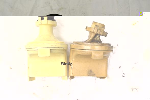

habe das Kupplungslager getauscht. Aus Alu einen Austreibdorn gedreht und mit der Bohrmaschine aus- und eingepresst. Ist aber doch mächtig Kraft nötig, ohne Brenner gings nicht. Karre ist jetzt leise.
Bild Bild
Man benötigt ein Lager 44 x 40 x 25 für H6. Das originale ist aus Stahl mit aufgesinterter Bronze, ich hab eines vollständig aus Bronze genommen.
