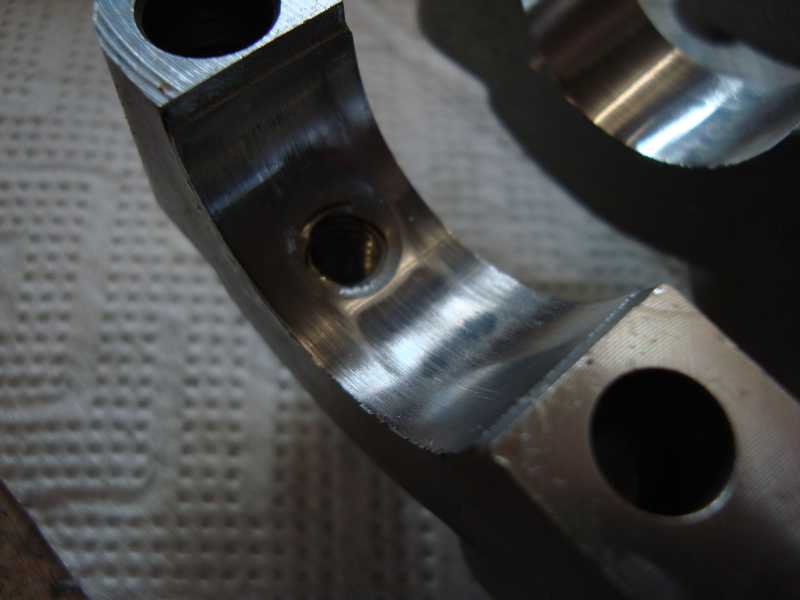

Die Lagerböcke sehen relativ gut aus, man kann spuren sehen, allerdings habe ich nur in Bock Nr. 2 eine spürbare Riefe drin. Die Böcke von Zylinder 1 und 2 sehen am wildesten aus (siehe Bilder).

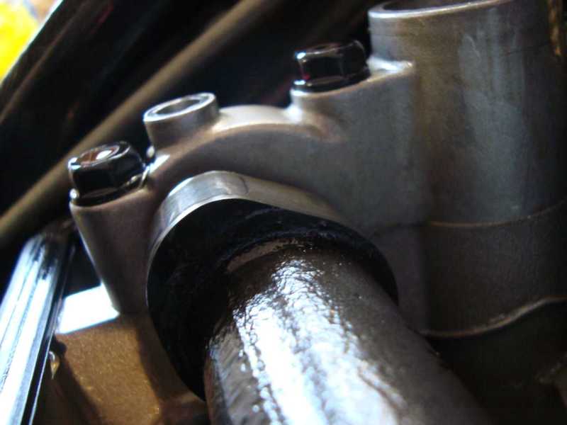

Die Lagerböcke im Zylinderkopf selbst sehen dagegen aus wie geleckt, keine Spuren zu sehen, ich hab mal exemplarisch ein Bild gemacht.
Die Schlepphebel haben alle deutlich sichtbare Spuren, allerdings keine spürbaren Riefen.
Ausnahme hierbei ist Schlepphebel Nr. 6 am Einlass, er zeigt genau wie die Nocke Pitting.
Zum abschluss hab ich mal noch versucht die Einlaufspuren an den Nocken sichtbar zu machen, an allen Nocken fühlt und sieht man an der rechten Seite den Übergang.
Die Steuerkettenschienen sehen beide gut aus, da ist denke ich kein Austausch erforderlich.
Ich würde jetzt rein gefühlsmäßig sagen, beide Nockenwellen tauschen und alle Schlepphebel.
Was meint ihr?

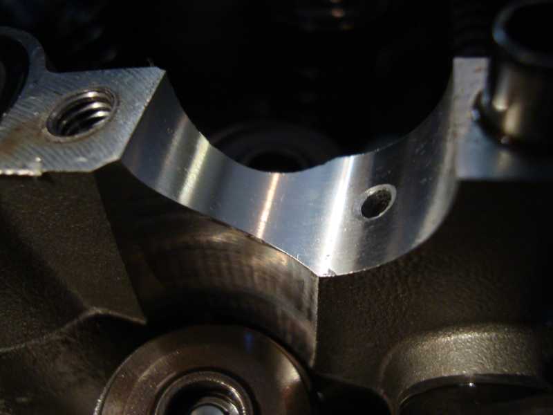

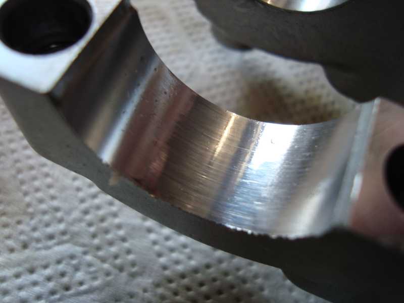

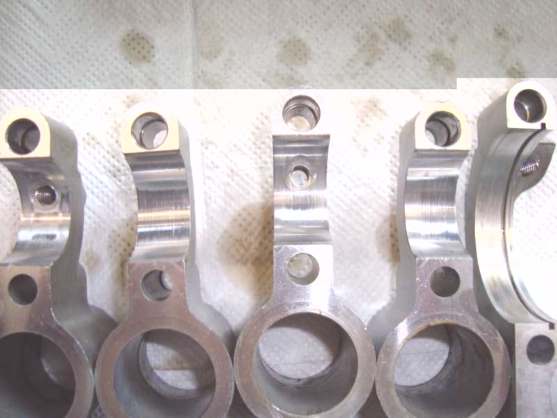

Lagerböcke Übersicht
Lagerbock 1. Zylinder
Lagerbock 1.JPG (22.99 KiB) 17038 mal betrachtet
Lagerbock 2. Zylinder
Lagerbock 2.JPG (24.18 KiB) 17038 mal betrachtet
Lagerbock Zylinderkopf
ZK Lagerbock.JPG (21.91 KiB) 17038 mal betrachtet

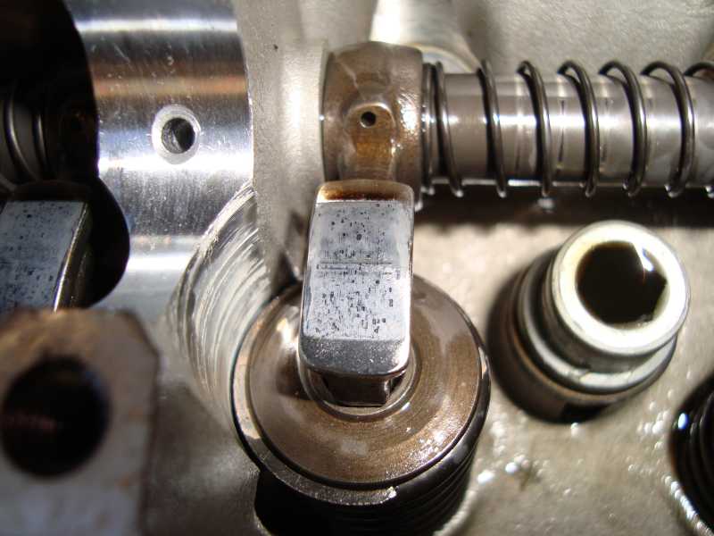

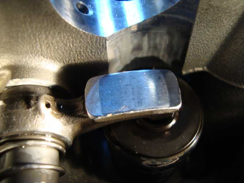

Schlepphebel Einlass Nr. 6
Schlepphebel E6.JPG (17.62 KiB) 17038 mal betrachtet
Zeto
Beiträge: 848
Registriert: 20 Sep 2005 8:39
Re: Pitting bei J was tun?
Beitrag von Zeto »
und noch die restlichen Bilder:
Schlepphebel E6_2.JPG (33.35 KiB) 17037 mal betrachtet
Schlepphebel Auslass
Schlepphebel A.JPG (42.14 KiB) 17037 mal betrachtet

Scheiße, da haben die Schlepphebel aber auch ordentlich zu fressen bekommen...

Also was Dein Ventilshims betrifft, so würde ich sagen freu Dich!
Sie haben zum einen noch ein relativ starkes Maß, was darauf hindeutet, dass die Ventile und die Ventilsitze noch ziemlich in Ordnung sind. Aus meiner Erfahrung raus, sind Shims zwischen 2,75 und 2,85 noch fast Neuzustand, den ein dickeres als 2,90 hab ich noch nicht gesehen.
Die Nockenwellenlagerböcke schaun meiner Meinung nach auch noch gut aus, also da würde ich keine Bedenken haben.
Die Schlepphebel allerdings gefallen mir allesamt nicht mehr so gut. Die würde ich rausschmeißen.

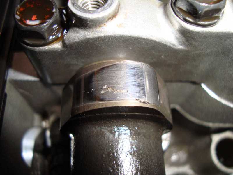

Gibt was neues an der Front.
So wie es ausschaut, habe ich zumindest die Ursache für das Pitting an der Auslasswelle gefunden.
Die Ölbohrung in der Schlepphebelwelle passt nicht zur Nut im Schlepphebel.
Hab mal als Vergleich je ein Bild von der Einlass und Auslass welle gemacht.
Mich würde mal interessieren wie der Versatz zustande kommt, kann es sein, dass die Auslasswelle falsch rum drin sitzt?
Egal wie, ich hab mal den durchmesser der einlasswelle gemessen, zwar nur mit einem billigen digital-messschieber, aber als richtung dürfte das reichen.
Der durchmesser beträgt 11,92-11,96 abhängig davon wo ich messe, die ausgangswelle dürfte aufgrund der thermischen belastung schlimmer aussehen (konnte nicht messen weil kein platz).
Grenzwert ist 11,94 -> 2x neu bitte :kotz:
Hat nicht zufällig einer noch liegen?
Muss nachher mal ne Teileliste zusammenstellen und morgen mal beim Dealer meines Vertrauens aufschlagen.. der wird sich freuen ;)

Schlepphebelwelle A.JPG (31.12 KiB) 16978 mal betrachtet
Ja Ich denke da hast du die fehlerquelle gefunden. Ich muß sagen dafür hat sie lange durchgehalten. Aber natürlich ärgerlich so etwas. Ich hoffe du bekommst alle teile zusammen und kannst wieder spaß mit ihr haben.
Zeto
Beiträge: 848
Beitrag von Zeto »
Ja, das erklärt zumindest das Pitting an der Auslasswelle, das am Einlass allerdings nicht, da passen die Bohrungen ja.
Zeto
Beiträge: 848
Beitrag von Zeto »
So mal wieder was neues von mir (leider keine Bilder) und ein paar Fragen.
Der Motor liegt jetzt schon ein paar Tage bei mir auf der Werkbank.
Die schlepphebelwelle am Auslass war definitiv korrekt montiert, und war auch die richtige welle,
allerdings sind die Ölbohrungen der Schlepphebel gerade soweit versetzt, dass sie nicht mehr in der Nut läuft.
Das typische L-Problem gibts somit auch an der J (meine ist eine J2), hab im forum auch einen Thread von vor ein paar Jahren gefunden, wo das gleiche Fehlerbild zu sehen war.
Da der Motor gerade sowieso auf der Werkbank liegt, hab ich mal noch die Kupplung rausgeschraubt und mir die Lima-Kette angeschaut.
Der manuelle Spanner war noch komplett drin, der automatische voll ausgefahren, testweise mal den manuellen nach vorschrift gespannt (da war er dann auch komplett draußen),
den automatischen eingesetzt und mal fleißig gedreht. Kette ist ungleichmäßig gelängt, der Spanner kann es nicht ausgleichen, da er nich weit genug einfedern kann.
-> neue Kette.
