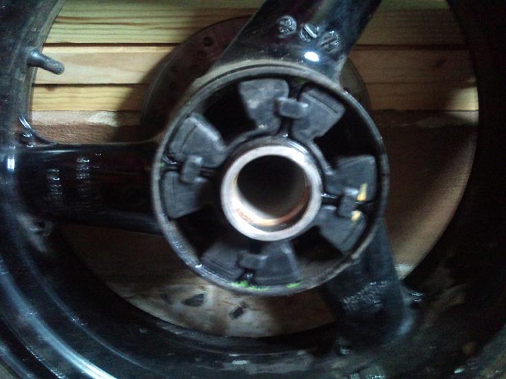

hallo ichbrauchte eine neue felge habe mir bei ebay eine gekauft nur jetzt ist mir aufgefallen das sie wohl von einer neuner ist.
den die grösse ist gleich nur die seite wo der kettenpuffer rein kommt hat 2cm mehr platz eig dürfte doch nichts passieren wenn ich meinen kettenrad träger und puffer einfach reinmache obwohl nach obenhin spiel ist es bewegt sich ja nichts.

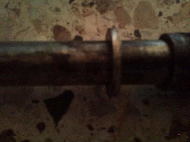

und dann hab ich noch die frage wo gehört diese ca, 1,5cm dicke scheibe hin auf der steckachse hinten abstandshalter .ich habe 3 abstandshalter die sind mir klar aber diese scheibe weiss ich nicht wohin sie mehr kommt.

Irgendwie kann ich mir gerade nicht vorstellen was Du meinst. Mach` doch bitte mal Bilder.
Scheibe :?: Eventuell unter die Mutter?

Vielleicht hilft dir das weiter
http://www.ronayers.com/Fiche/TypeID/26 ... p/Rear_Hub" onclick="window.open(this.href);return false;
zxrfighter88
Re: zx9 felge in zxr 750j
Beitrag von zxrfighter88 »
da ist diese scheibe zusehen nur leider weiss ich nicht genau ob die jetzt als unterleg scheibe für die mutter gedacht ist oder zu dem abstandhalter gehört .aber die felgen sind doch gleich j17*5,50 von der zxr wie auch der neuner

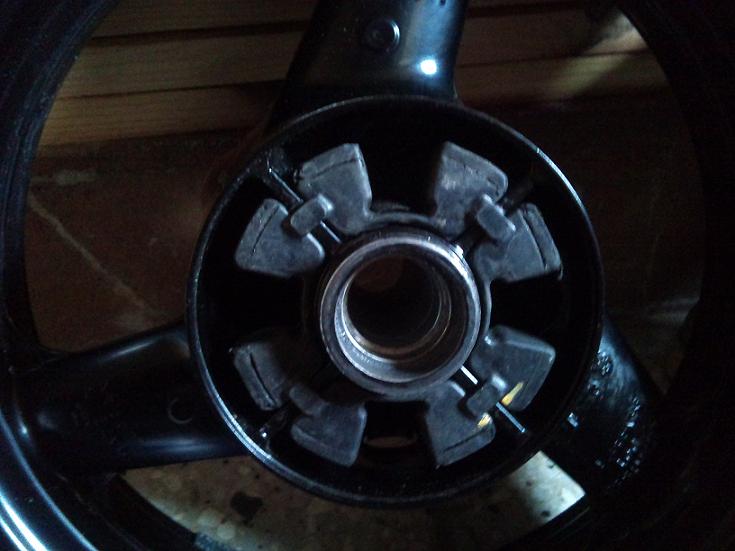

hier sind die bilder
das ist meine neu gekaufte felge hier hat der puffer nach oben spiel .ist das schlimm eig kann sich doch nichts bewegen wenn der kettenradträger drin ist
original felge hier hat der puffer kein spiel
das ist die scheibe die ich meine .wenn jemand weiss wohin die kommt .als abstandshalter oder oder doch nur eine unterlegscheibe
nato
Beiträge: 1641
Beitrag von nato »
für mich sieht es so aus,als sei der kettenradträger der neuner grösser als die der 750er,wenn du den träger der 750er reinmachst,überdeckt der noch nicht alles,oder?
fahren würde ich so nicht.

nato
Beiträge: 1641
Beitrag von nato »
...dann brauchst du den kettenradträger der 9er!

aber eig dürfte doch nichts passieren der träger kann sich ja nirgendswo hin bewegen .weisst du den wo die scheibe hin komt
Bei mir (J) ist die als Unterlegscheibe zwischen Mutter und Schwinge, aber wenn du den Träger von der 9er nicht hast ist die Info nutzlos....
