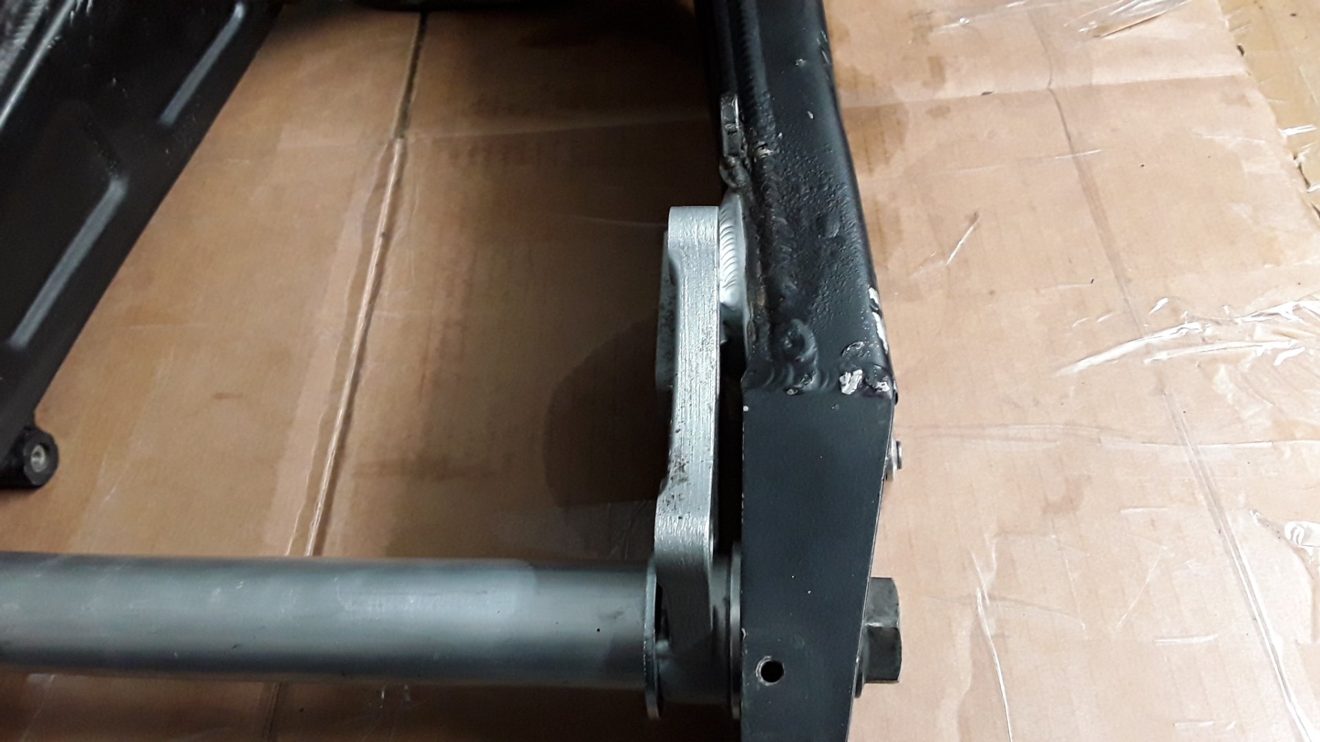

Die Zxr Schwinge hat nur kein Gegenstück zur Momentabstützung der Halteplatte (Zx7r hat es).
Daher so ein Teil gefertigt

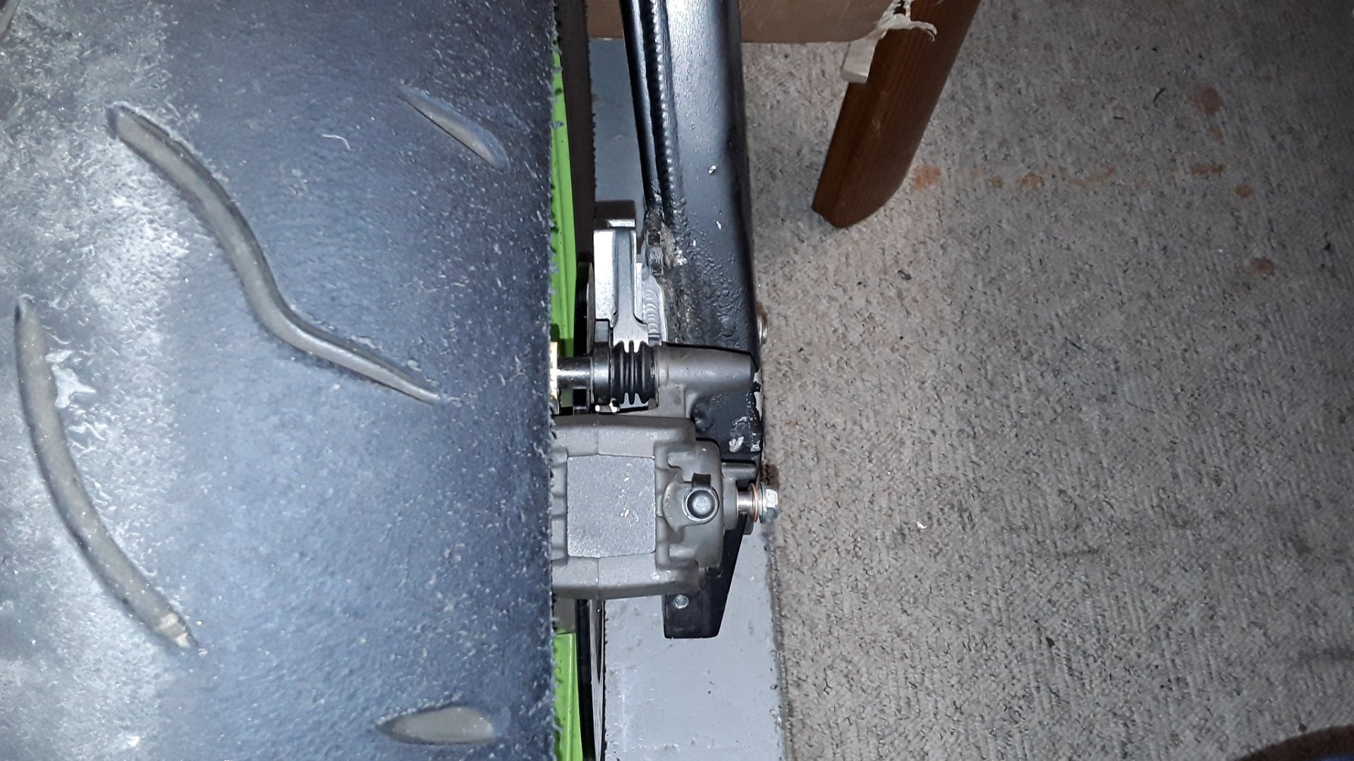

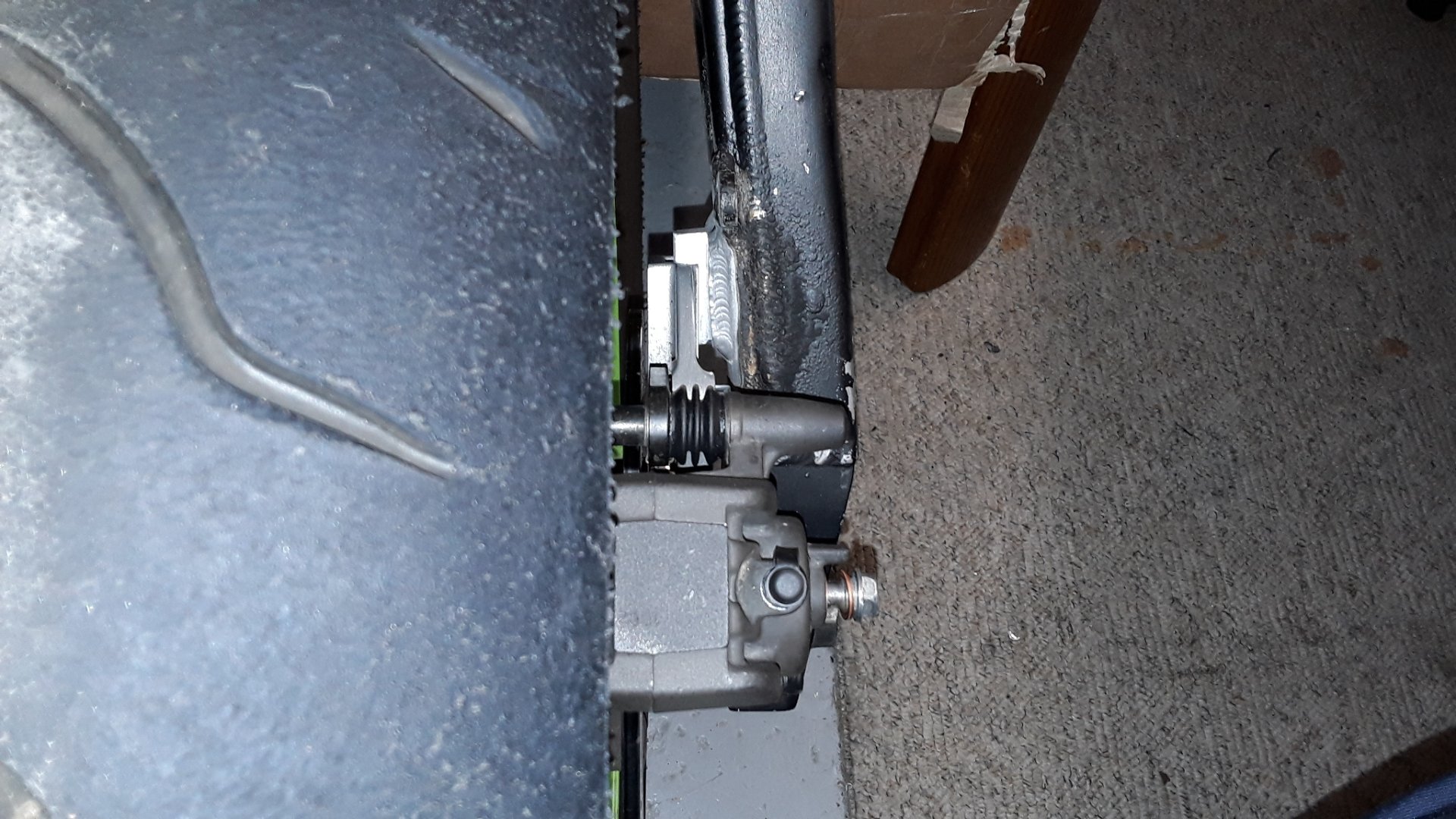

An der Schwinge
Die Halteplatte mit der Nut zur Momentabstützung
Links die Alubuchse im Achsdurchmesser ist eingepresst und setzt die Platte 3mm zum Rad hin um etwas mehr Abstand zur Schwinge zu haben. An der Bremssattelaufnahme wurden 3mm abgefräst zum Ausgleich.

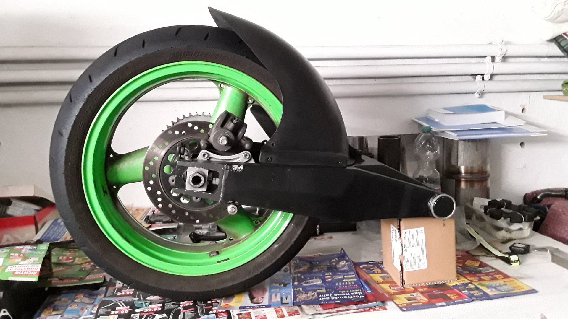

Zur Verarbeitung
Die Abstützung ist Alu 6082, die Schwinge vermutlich 5083, das hat jmd hier mal für den Rahmen ermittelt. Zusatz war 5187.
Ist alles gebräuchlich und kompatibel. Zur Sicherheit trotzdem vorher eine Schweiß- und Biegeprobe:
Die Abstützung ist wahrscheinlich überdimensioniert und extra nah am Rand des Schwingenprofils geschweißt, da die Schwinge zumindest innen ziemlich dünne Wandstärken hat.
Gegen Verzug vorher mittels Alurohr vorgespannt:
Nach dem Schweißen war die Schwingenöffnung 1mm enger. Mittels Wabenheber um 2mm geöffnet, da das original Rad immer etwas stramm saß.
Das Kettenspannen wird nicht beeinflusst. Dafür waren die 3mm extra Platz hilfreich.
Rad ganz vorn:
Rad ganz hinten:
Mechanisch fertig mit Original Rad
Im Frühjahr Strahlen und Lackieren. Dann sollte es wie Original und unauffällig aussehen.
Die Originalteile/bremse sind ohne weiteres verwendbar.

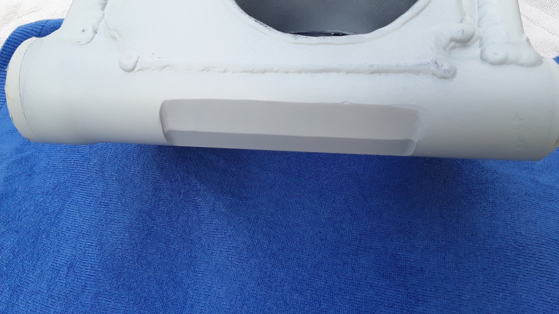

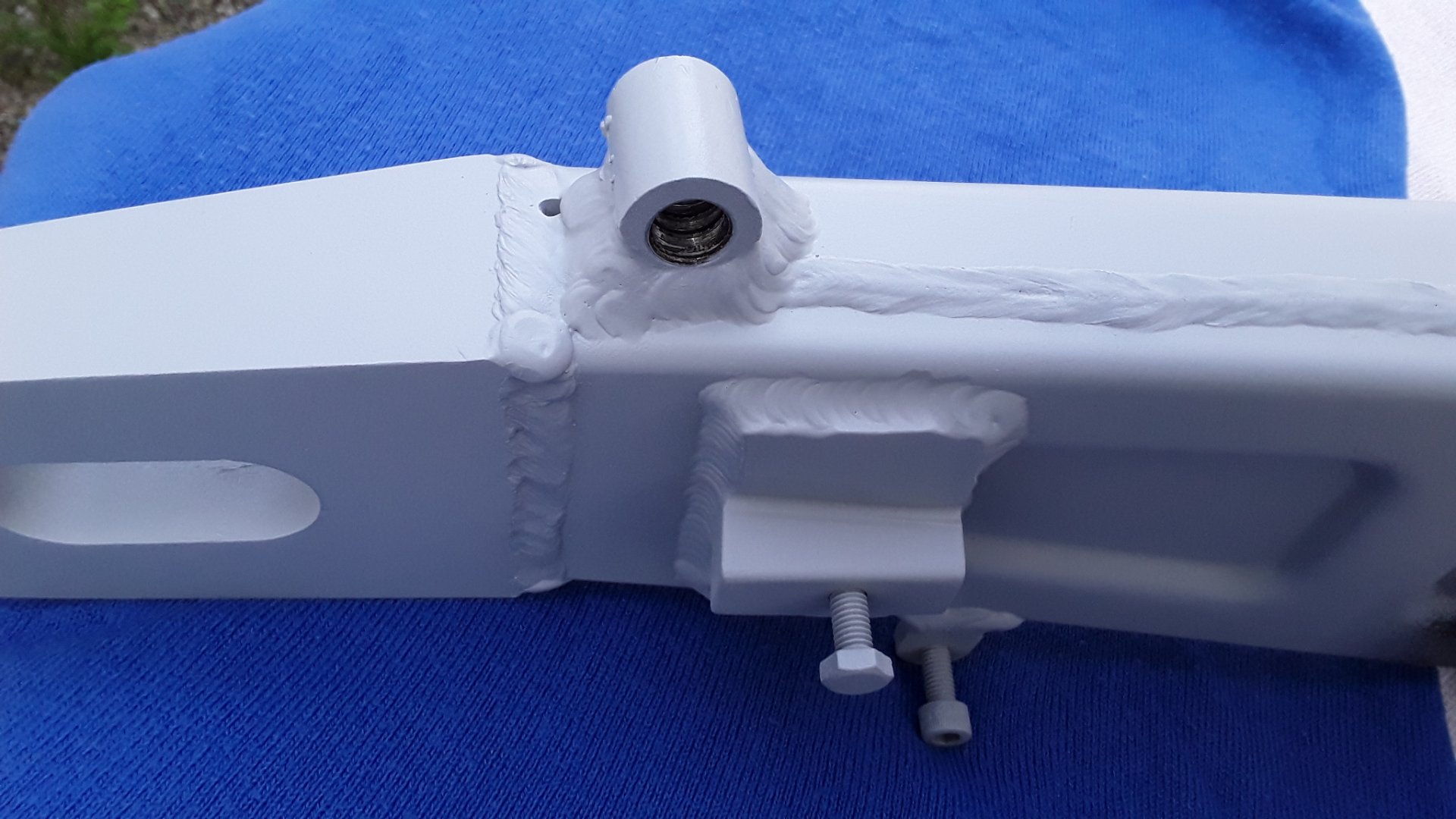

Habe noch folgendes nachgeholt:
Hoffentlich bald Strahlen und Lackieren.
Dann noch eine verkürzte Bremsleitung konfigurieren. Leider gibt's Melvin nicht mehr, für die hab ich ja die ABE haha.
