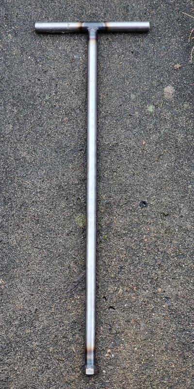

Moin Leute,
ich zerlege gerade meine K Gabel um die Standrohre neu verchromen zu lassen. Leider scheitert es gerade beim ausbauen der Dämpfereinheit. Bevor ich mir das Kawasaki Spezialwerkzeug bestelle, wollte ich mich mal erkundigen ob nicht jemand vielleicht eins zum ausleihen hätte.
Die Teilenummer ist 57001-1297 (abgelöst durch 57001-1406). Vielleicht hat ja jemand auch eine selbstgebastelte Alternative?
Ich bin auch gerne bereit Leihgebür/Kasten Bier/... zu geben

Ich müsste noch irgendwo ein gebautes rumliegen haben. War doch nur ein Rohr mit Mutter, SW24, oder? Kauf Dir bloß nicht das Werkzeug von Kawasaki dafür! Das steht preislich ja in keinem Verhältnis. Ich kann morgen mal gucken, ob das Teil noch irgendwo ist.

Ich hab sowas noch da - bei Bedarf kann ich das versenden

Wenn du den Holm noch zusammen hast, so dass die Feder noch montiert ist, sollte das mit einem Schlagschrauber problemlos zu öffnen sein.
Einfach die Inbusschraube unten am Holm damit öffnen.
Beim Zuschrauben geht das dann mit einem normalen Imbusschlüssel, auf den man auf die lange Seite mit einem Nylonhammer schlägt.
"Masseträgheit"
Geht so zur Not, ohne etwas kaputt zu machen.
Klar, mit Werkzeug ist das natürlich eleganter.
