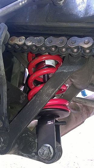

Soderla
hier nu ein paar Bilder vom Einbau. Hat alles 1a gepasst und geklappt.
2014-04-12_Umbau (24)_kl.jpg (75.45 KiB) 30944 mal betrachtet
2014-04-12_Umbau (29)_kl.jpg (49.32 KiB) 30944 mal betrachtet
2014-04-12_Umbau (33)_kl.jpg (68.64 KiB) 30944 mal betrachtet
Einzig nach dem Vermessen hat sich herausgestellt dass mein Heck jetzt 6mm tiefer liegt - habe das nicht mehr angepasst
und wollte schauen sich das auswirkt und sich das Mopped fahrtechnisch verhält. Und bisher bin ich begeistert!!
Denn nach ca. 200km heute bin ich fest der Meinung dass ich die letzten Jahre eher einen Abstandshalter als ein
Federbein drin hatte. Wahnsinn der Unterschied... der Bitubo-Dämpfer funktioniert einwandfrei und gibt ein richtig
tolles Fahrgefühl (Zugstufe eingestellt auf ca. 2, hat keine Klicks - ist stufenlos verstellbar) .
Trotzdem werde ich das ganze Fahrwerk (Gabel+ Bein) nochmal in Druckstufe einstellen lassen.
Gruß,
Mathias
ZX750J018904

Meines ist nun auch verbaut, es sieht absolut Identisch aus mit Osmosedreiklang´s Federbein.
Gepasst hat es aber nur mit Müh und Not. Ich mußte die Innenhülsen abändern für die obere Befestigung, da die, die dabei waren nur für eine 10er Schraube war, an der K hab ich aber 12er Schrauben. Also Hülsen etwas bearbeiten damit die 12er durchpasste. Desweiteren ist die Flexleitung ein wenig zu kurz um an die originale Halteschelle der K zu befestigen. Besser gesagt, der Anschluss wurde falsch verdreht, er schaut bei mir nach Innen, nicht wie bei Osmosedreiklang leicht nach vorne (beim Behälter), wodurch die Leitung kürzer wird. Mit ein wenig tricksen ging es es aber.
Der nächste Nachteil ist, das man die Muttern der Feder mit dem beiligenden Schlüssel nicht mehr verändern kann. Dazu müßte man das ganze Federbein wieder ausbauen. Beim Originalen kommt man mit gefrickel noch ran.
Das wars von meiner Seite aus mit dem Montieren. Wie es beim fahren ist, werd ich gleich testen. Muß erst mal einstellen das ganze und Griffel waschen... :mrgreen: :mrgreen:
Oben am Behälter sind bei mir Klicks, unten ist nur der Hebel ohne Klicks wo drauf steht: Soft -> Hard
Aussehn tut es schonmal sehr schön ;)
