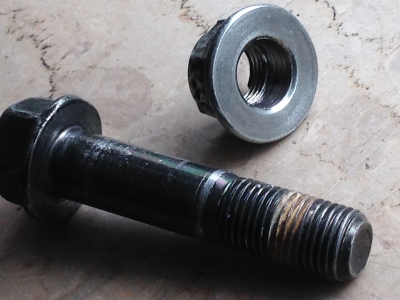

halloo :)
so gestern war ich mal bisschen schrauben am mopped dabei hab ich auch das federbein ausgebaut und da fiel mir bei der schraube (oben) auf das die mutter so gut wie keine gewinde hat... ich fands nicht normal würde es auch gerne gegen eine neue tauschen ich füg mal ein foto im anhang ein damit ihr es auch mal sieht..
so meine fragen:
ist es normal das da so wenig gewinde ist ?
wo könnte ich eine neue schraube inkl mutter bekommen?

Re: Stoßdämpferschraube
1. nein.
2. ueberall wos Schrauben gibt.
Wobei ich persönlich aber schauen würde, das ich wenigstens eine mit ner 8.8er Güte da rein mach.

danke Veiderer,
das ist dann bestimmt die stärke vom material oder?
veiderer hat geschrieben:Wobei ich persönlich aber schauen würde, das ich wenigstens eine mit ner 8.8er Güte da rein mach.
Prinzipiell nicht unbedingt falsch.
An der Stelle ist es aber ziemlich latte.
Zugbelastung nahe null.
Da wirkt nur Scherkraft...und die sollte bei dem dicken Bolzen vernachlaessigbar sein.
Da kannst nen Panzer dranhaengen...
Nachtrag: 8.8 ist eine Bezeichnung fuer die Festigkeit der Schraube, also die Guete des Materials.
Ich wuerd nun nicht unbedingt nen Alubolzen verwenden, aber jede Stahlschraube scheint mir ausreichend geeignet.

Harm hat geschrieben: Zugbelastung nahe null.
So verhält es sich.

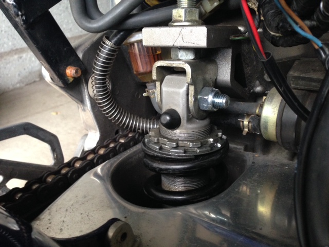

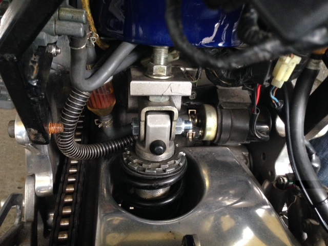

sieht zwar etwas anders aus aber tut was es soll :)
15 euro gespart :)
1.die is zu lang
2.das Feingewinde da is sicher nich aus Langeweile hingekommen,
ich haette das nicht durch eine Baumarktschraube ersetzt.
Aber es ist dein Arsch,der draufhaengt.

also von 10 leuten die ich befragt habe haben alle gesagt das gewinde relativ egal ist..
zu der länge.. die originale ist genau gleich gross und genau gleich dick
nokede
Beitrag von nokede »
aber jetzt wo du es sagst kommt mir das auch iwie länger vor.. obwohl die schraube den genau gleichen maß haben...
da sollte ich lieber doch nicht die 15 euro sparen.... hast recht..
edit: ich merk grad das ich da die unterlegschraube vergessen hab auf beiden seiten... peinlich :oops:
Das Gewinde hat deutlich weniger Selbsthemmung als ein Feingewinde. Das heißt es löst sich schneller von allein und ob die Festigkeit die gleiche ist hat nix mit dem Gewinde zu tun. Ich hoffe, das Gewinde geht nicht auch noch bis an die Berührungsfläche zwischen Stoßdämpfer und dem U. Denn dann würde das Gewinde auch noch in Sachen Kerbwirkung Auswirkungen zeigen. Nur weil man 10 Leute fragt heißt das nicht das auch einer dabei ist der sich wirklich auskennt...

die selbstsichernde mutter ist ja dafür da das es nicht von selbst aufgeht oder ?
hast aber schon recht.. werde es wieder abbauen..
Mit der Selbstsichernden hast Du grundsätzlich recht. Du benutzt die auch immer nur einmal und tauschst sie nach dem ersten lösen aus? Ist nämlich ein Wegwerfartikel.
Ich weiß, machen die wenigsten.
Ich hatte mal beruflich mit Maschinenbau zu tun und da lernt man dann das es Dinge wie Festigkeitsklassen gibt. Baumarktschrauben stellen da das untere Ende des machbaren dar. Wenn Du` s genauer wissen möchtest kannst Du mal nach "Auslegung von Schraubverbindungen im Maschinenbau" googlen. Dann findest Du zB so was. Nur das Du mal ` nen Eindruck bekommst was es da alles zu beachten gilt...
Federbein sitzt am Anschlag des Rahmenhalters = tiefes Heck - Absicht?
Federvorspannung ist rausgenommen, dadurch sehr viel Negativfederweg = tiefes Heck - Absicht?
Rostige Schraube links unten zur Befestigung des Rahmenhecks = nicht Standard, des Weiteren sieht´s so aus, als wenn eine Mutter fehlt - Absicht?
Beiträge: 5458
ausserdem ist die Federbeinaufnahme normalerweise zusätzlich durch ein Splint gesichert....
