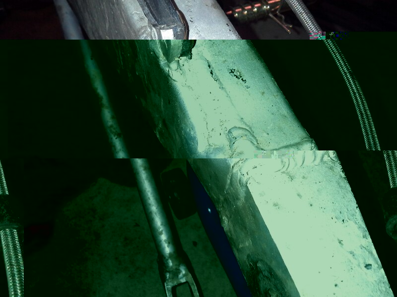

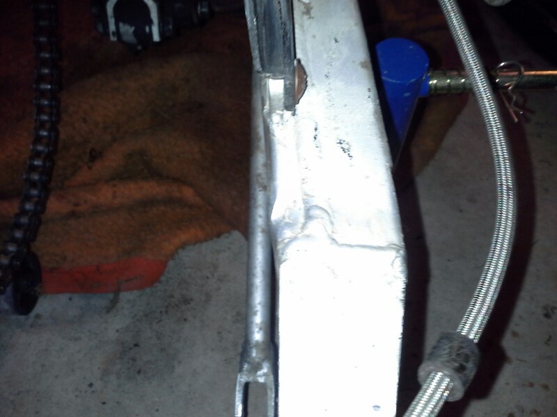

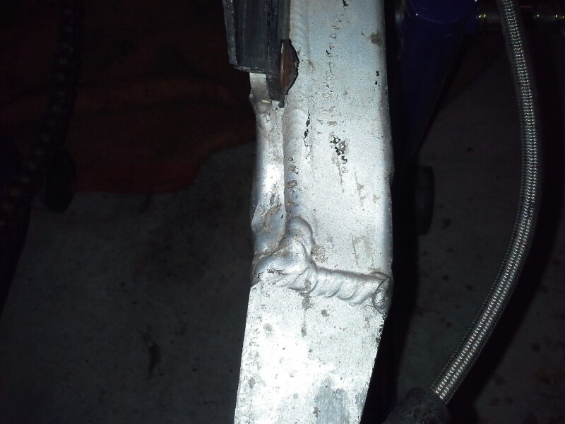

Hallo Leute, habe in den letzten Tagen mal angefangen meine H2 nach meinem kleinen Abflug wieder schön zu machen.
Sooo passiert ist das Ganze weil die Schraube von der Zugstrebe am Bremssattel abgerissen ist, als ich gebremst habe....... bei 160 :?
Naja wie ihr euch denken könnt klappt der Sattel dann einmal um und das Hinterrad blockiert. Da der Sattel so auf die Schwinge gehauen hat das dort jetzt ne Beule und ne Kerbe ist, brauche ich eure Meinungen.
Würdet ihr die Schwinge drin lassen oder austauschen??

Wenn es auch nur die gringsten Zweifel gibt, daß Deine Schwinge 1. geschwächt und 2. geometrisch verzogen ist, würde ich das Ding entsorgen oder in Eigenverantwortung auf der Renne weiterbetreiben.
=> WEG DAMIT!!!
Achso! 3. Wenn mir das bei der HU auffallen würde (besonders kritischer Bereich betroffen, Schweißnähte, Bremsmomentaufnahme, Achsführung) gäbe es bei mir DEFI keine Plakette!
4. Du hattest jetzt nen glimpflichen Abflug für 160 Sachen. Ich würde nicht darauf pokern, daß der nächste ebenso abläuft - schon garnicht wenn die gleiche Baugruppe dann die Ursache wäre...

solche schwingen müssen raus-zu gefährlich bei 100+ auf der strasse.
mit nem crosser erreichst du ja nicht solchen speed... :wink:

Aber im ernst: Raus mit der Schwinge! Dabei direkt die Umlenkung begutachten und schmieren!
Das abreissen der Bremssattelstrebe würde mir noch mehr zu denken geben. Hats echt die Schraube zerlegt? Du hast nicht zufällig Edelstahl verwendet?

Ja der Vorbesitzer hatte Edelstahlschrauben verbaut :roll: :evil:
Beiträge: 2236
Re: H2 Schwing jetzt Schrott???
Den letzten Post bitte oben anpinnen. Die Sache mit den Edelstahlschrauben kann man nicht oft genug predigen und manche raffens immer noch nicht :roll: Ich glaub an deiner Stelle würd ich mal mit dem Vorbesitzer sprechen ;)
