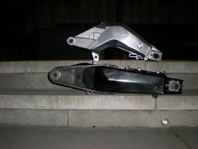

@Hunter: scroll mal hoch und schau Dir das Bild an ( ist die Linke, also Ketten Seite
Die Streifen auf der Schwinge sind Tape damit die Schwinge nicht verkratzt wird.

ich habe diese schwinge drin.
Der radstand ist derselbe!!!
Bei Thanos fehlt ziemlich viel vom Aufwand,
aber der hat ja auch ne L und ich ne J,
obwohls egal ist.
Spacer,Buchsen etc...nachgefertigte Bremssattelhalter usw!
den find ich am geilsten:
obwohls egal ist.

ja Klaus,die Brembo der RSV habe ich auch drauf.
Auf dem verlinkten Bild nicht zu sehen,da der Satteltraeger neu angefertigt werden musste und zum Photozeitpunkt noch nicht fertig war.
Ich habe die Schwinge nicht gewogen, glaub ich,ich such nochmal nach.
Gilt dir als Referenz J oder L? weil,eins ist leichter als das andere.
Fuer alle Umbauwuetigen:
es passt:
-die Laenge der Schwingenachsenaufnahme zwischen dem Rahmen
-der Radstand und
-die Radflucht-(wenn ihr die neu anzufertigenden Raddistanzen richtig macht)!
es passt nicht:
-Schwingenachsenbolzendurchmesser Mille zu ZXR-Rahmen
-Fussrasten (muessen stark nach aussen)
-gesamte Umlenkhebelei Federbein
-Aufnahme FB an Schwinge
-Batteriekasten
-Bremssatteltraeger
-Raddistanzen von ZXR-Felge
usw,jetzt nur mal kurz ausm Finger gezogen.

Ich habe noch ein Rsv Schwinge, das erste Modell, die schonmal auf eine ZXR gebaut war
Wenn du interesse hast
phoenicx
Re: Passt eine RSV-Mille Schwinge in ZXR
Wann du Masse benotigt ist es kein Problem. Wird es gerne fur dich messen.
- swingarm 005.jpg (35.47 KiB) 9511 mal betrachtet
