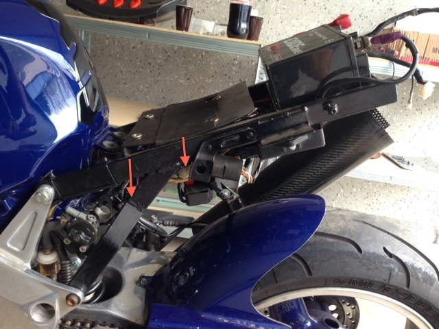

so habe es gemessen sind 18.5 cm also die originalen..

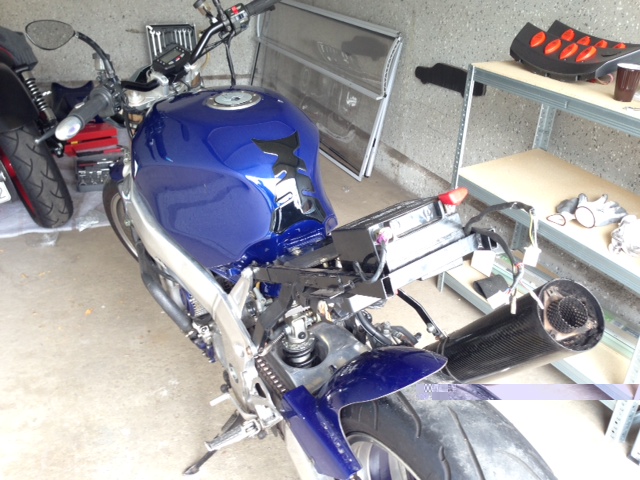

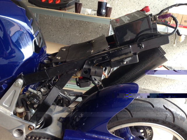

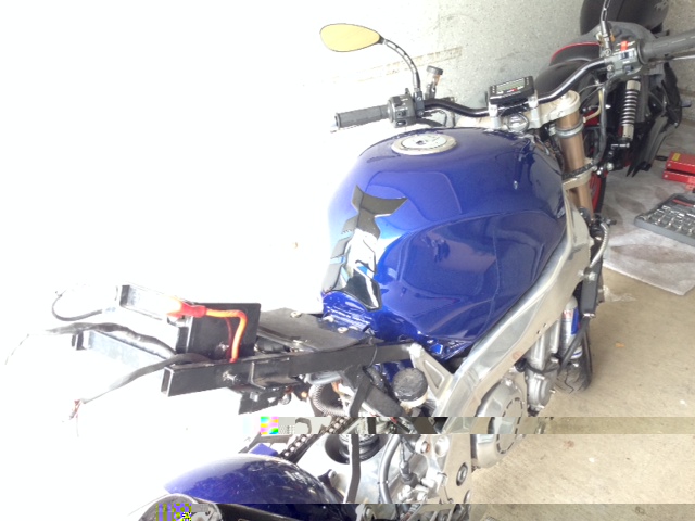

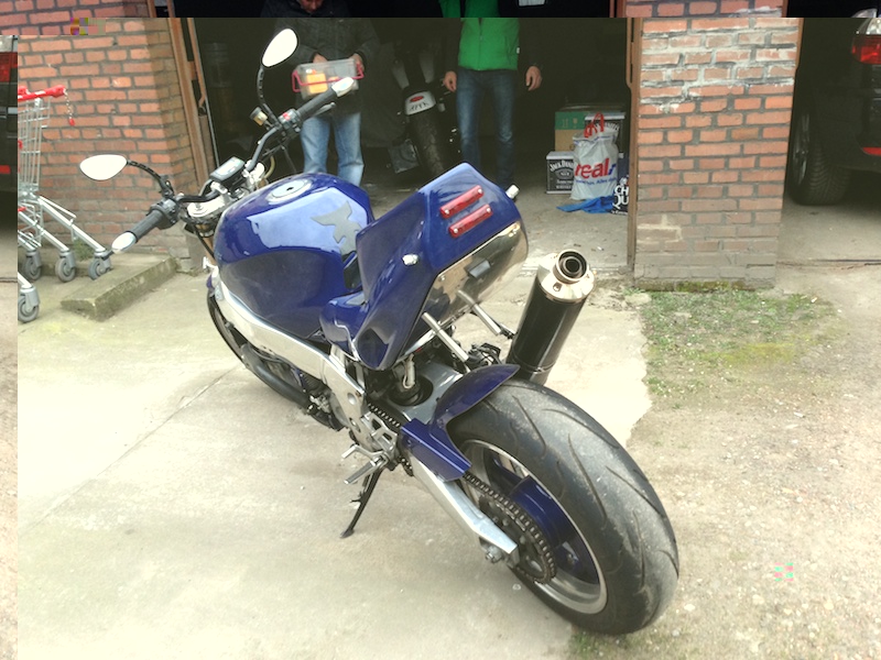

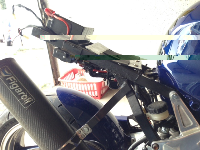

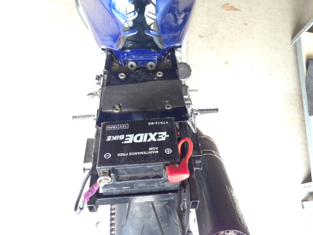

hab auch noch vom heck fotos gemacht vielleicht könnt ihr mir ja da mal helfen..
Foto 1(4).JPG (148.55 KiB) 10019 mal betrachtet
Foto 5(1).JPG (99.84 KiB) 10019 mal betrachtet
Foto 4(1).JPG (83.86 KiB) 10019 mal betrachtet
Foto 2(3).JPG (117.75 KiB) 10019 mal betrachtet
Foto 1(3).JPG (143.85 KiB) 10019 mal betrachtet
Re: Stoßdämpferschraube

der den Berg erklomm hat geschrieben:dein auspuff ist kaputt
nein nein hab das ende abgemacht(weiss grad nicht wies heisst) die ist am ende undicht.. muss es iwie abdichten..
Foto 3.JPG (209.93 KiB) 10017 mal betrachtet
Das ist ueberhaupt kein L Heckrahmen!
Das istn abgeflexter H Heckrahmen.
Kein Wunder, dass da nichts passt.
nokede
Beitrag von nokede »
Das heisst?
Was soll bzw sollte ich machen
Ist erstmal nix schlimmes. Die schweißnähte sehen nur nicht toll aus
Das dein tank hinten nicht fest ist weist du?
Deine mudda hab ich nu in der Hand. Werde die wohl am Freitag einschmelzen und neu gießen. Danach noch künstlich altern und dann geht die in die Post.

wäre es denn eine große arbeit sie wieder zu "normalisieren" also ein gebrauchtes L heck kaufen und eine passende verkleidung ? passt die dann mit einem schlag drauf oder muss ich da was umbauen ? so auf den fotos kann ich die nicht unterscheiden sehen beide iwie gleich aus..
jep tank wollte ich auch ausbauen hatte nur kein behälter zur hand deswegen hab ich erstmal alles so gelassen.. aber muss hinzufügen das dieser "scheiss" H-Heck mit dem tank nicht passt... hab an beiden seiten dellen gesehen ging bis unterm lack... kann mir nicht vorstellen das es unabsichtlich gemacht worden ist..
mit der schraube geht ja echt schnell danke :)
Du bräuchtest ein komplettes Heck. Inklusive BatterieFach, haltern, Seitenteil Links rechts, Rücklicht, hecjplatik soziusGriff beide sitze etc
. Die sitze hätte ich sogar noch da.
Dann brauchst du auch wieder ie hinteren fusrasten und nen originalen krümmer etc
Ich glaube dad willst nicht
Dann lieber nen passenden HeckRahmen bauen und den optimieren damit alles passt
kann von mir aus auch ohne sozius sein also soloheck aber krass das doch soviel geändert werden muss.. hätte ich nicht gedacht...
könnte man die mit dem pfeil markieren stellen nicht einfach abflexen und das komplette obere teil nach unten ziehen? natürlich muss ich dann auch auspuff etc anpassen...
dann wäre es mit der tieferlegung auch nicht nötig denk ich mal ?
Foto 1(3) Kopie.jpg (144.74 KiB) 9984 mal betrachtet
Kannst die schweißnähte wieder auftrennen und die unteren streben weiter hinten wieder anschweißen. Dann kommt das Heck hinten weiter runter. Da brauchst die unteren streben nichtmal kürzen
Das schweißen sollte dann aber jemand machen der das kann
