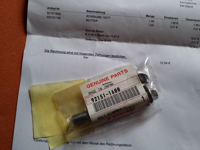

Die Federbeinaufnahme der Zx10R von 2004/2005 hat oben eine Aufnahme fuer einen 10er Bolzen, ist einiges leichter und passt einwandfrei an JKLMNP-Rahmen.
Ein originaler Kawa-10mm Bolzen mit Mutter für die Stelle kostet etwa 10€. Da der Kram sicherheitsrelevant is und imo auf jeden Fall eingetragen werden sollte (und kann), würde und tue ich da nur originale Bolzen verbauen. Zumal hierbei der Querschnitt um über 30% reduziert wird.

Dennis
Beiträge: 2777
Re: federbein past nicht
Beitrag von Dennis »
Harm hat geschrieben:Kannst jede schraube nehmen.
Kauf dir ne 8.8er Festigkeit und schraub zusammen .
Schraube eintragen....na sicher doch. .....
Ich hab zu dem Thema mal was längeres geschrieben hier.
A) Es geht um den Halter vom Federbein, und das Federbein selbst. Die Kombination erfordert eine Schraube mit 10mm Durchmesser statt der originalen 12mm der Zxr.
Das Anziehdrehmoment ist hierfür nur 34Nm statt 59Nm bei Zx(7)r (Feingewinde).
Hier sind nach dem Tausch heute bei Leichtbau übliche Reserven und keine total überdimensionierten, Zxr-typischen Teile.
B) Es geht um eine tragende Stelle, deren Versagen fast unweigerlich zum sofortigen Sturz führt.
Die Wahrscheinlichkeit für einen Materialfehler schätze ich bei Baumarktkram um einiges höher ein, in Verbindung mit dem unbekannten Werkstoff und möglicher suboptimaler Gewindelänge und Steigung (resultierende Vorspannkraft).
ICH gehe da (auf der Strasse, möglicherweise mit Sozius) kein völlig vermeidbares Risiko ein und rate das auch keinem. Das rostige Teil mit fehlendem Flansch (Bild 3) würde ich nichmal am Pocketbike verbauen.
Butter bei die Fische: (andere Teilenummer, da für zwischen Umlenkung und Rahmen statt Federbein)

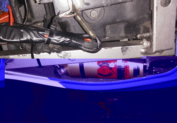

Also mir hat´s Tie eingetragen am SWE, ganz genau hab ich die Papiere nicht angeschaut, vielleicht weiß er noch was ausm Stegreif.
Den Behälter hatte ich erst an den Soziusrasten fest, mittlerweile hab ich ihn IN der rechten Seitenverkleidung(Heck) verschwinden lassen.
Hier noch mit dem alten "K" federbein:
Ich hab in den hinteren Kotflügel 2 Schraubenlöcher gemacht, jeweils ne Schraube durch, mit ner Mutter kontern und dann ein Stück Flachalu oder -Eisen zusägen, auch zwei Löcher rein, über die längeren Schrauben, ebenso festschrauben (Damit dahinter Luft ist, für Rohrschellen) und dort hab ich den Behälter dann mit Rohrschellen (Nicht wie auf dem Bild mit Kabelbinder) befestigt. Am Rahmen und Rückseite hab ich, falls es den Rahmen mal berühren sollte, ein wenig Gummi angebracht, damit da nix beschädigt/verkratzt wird. An die Dämpfereinstellung, kommt man ran, wenn man den Fahrersitz abmacht. Kann man dann seitlich runtergreifen. Bei dicken Fingern zur Not per großen Schraubenzieher. Klingt kompliziert und ist schwer zu beschreiben das ganze, hab ihn aber so versteckt und komm trotzdem noch ran um ihn zu verstellen bei Bedarf.
Kann gerne demnächst noch Bilder machen.
Also hier ein Bild wo ich den Behälter bei ner "J" verkleidung untergebracht habe.
Stößt nicht an der Verkleidung an, auch wenn es sehr sehr Eng zu geht. Evtl. sollte ich mal den Druckbehälter drehen damit die Leitung unten steht um besser an das Rädchen heran zu kommen. Aber es funktioniert und nach außen hin unsichtbar. Je nachdem ob man ihn sehen lassen will oder nicht.
Mit HUV habe ich den in der Seite wie auf dem Bild, ohne HUV hinter den Fußrasten mit dem Originalen K-Halter nur umgedreht benutzt.
Also Platz findet man immer dafür. :wink:
