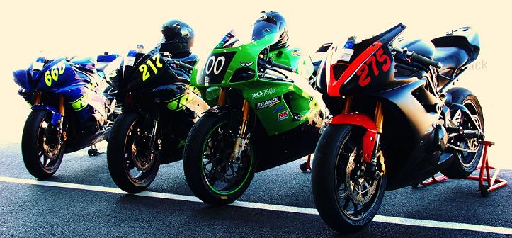

so, nur noch wenige tage bis zum saisonabschluß.
nach den erfahrung vom letzten jahr freue ich mich schon wahnsinnig auf den saisonabschlußlauf bei JuraRacing.
da vereint sich das beste noch mal; einer der besten Veranstalter auf einer der aufregensten rennstrecken mit den schnellsten Hobby-Rennfahrer ( außer meiner einer ).
habe mir extra eine neue aktion kamera besorgt, hoffe sie ist das geld wert und ich kann euch tolle videos zeigen.

Slovakia Ring 28-30.9.12
- alle wieder dabei
- DSC_0557.1.JPG (99.91 KiB) 4187 mal betrachtet
