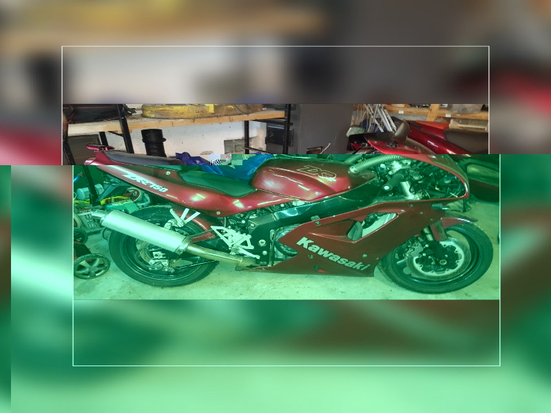

Hier auch mal ein Bild von meiner Neuanschaffung
- Meine Cinderella :)
