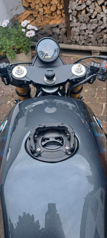

ich besitze eine BMW K100 Baujahr 1985 mit einer ZX-7R Front. Ich würde gerne die vorhanden obere Gabelbrücke und die stark verkratzten Gabelkappen tauschen wollen. Welche Gabelbrücken von welchen ZX-...R Modellen sind den untereinander kompatibel von den Maßen her, ohne das man die komplette Gabelbrücke tauschen muss? Welche Gabelkappen sind untereinander kompatibel?

hier steht alles nötige.
https://www.cmsnl.com/de-de/kawasaki-19 ... 110121748/
...und natürlich ZXR 750 1991-92
hier sogar in neu !
https://www.123mc.dk/brugt/mc/reservede ... 748/-46136
Gabelbrücken würd ich jetzt sagen 1991-2003 ZXR750 (incl. RR) und ZX7R (incl.RR). Nicht ZX9B 94-96 !
Teilenummer :
https://www.ronayers.com/oemparts/p/kaw ... fork-upper
hier sogar in neu !
Teilenummer :

Hallo Oskar, die Kappen könnten im zerlegten Zustand in der Drehmaschine fein abzieh- oder polierbar sein. Danach möglicherweise auch eloxierbar.
Je nachdem was man für Möglichkeiten hat.

Vielen Dank für die Antworten. Die Gabelkappen sind wirklich ziemlich vermurkst, bzw. habe ich so übernommen.
sind die hier auch passend?
https://www.ebay.de/itm/336060921888
https://www.ebay.de/itm/336062341904
Bekomme ich die Kappen einfach getauscht ohne Spezialwerkzeug?

Oskar, es geht ohne Spezial. Im haynes Buch ist es auch beschrieben. Mit ein zwei Spezialteilen geht es aber leichter. Das eine Halteblech kann man glaub ich selber machen.

laut Beschreibung jaOskar231 hat geschrieben: ↑13 Apr 2026 13:35sind die hier auch passend?

Die sind halt aus China, dafür aber neu und passend eloxiert wie ich das gerne habenwollenwürde.
