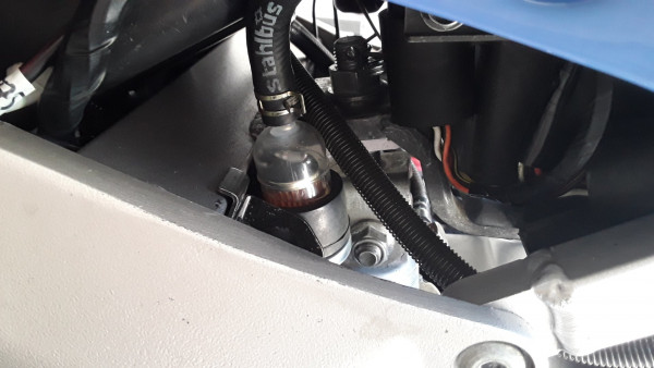

Wenn ich kalt im Stand prime, ist alles ok. Pumpe füllt Vergaser, wird langsamer, geht aus wenn voll. Während der Fahrt leert sich der Benzinfilter dann immer weiter und die Pumpe geht in Dauerbetrieb.

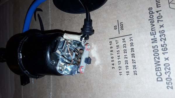

Kontakt der Benzinpumpe prüfen, ggfs ersetzen.
Beim überspringenden Funken geht auch Material des Kontaktes mit. Erkennbar dann als unregelmäßige Erhöhung auf einer Seite der Kontaktflächen. In diesem Fall kommt es vor, dass die Kontakte beginnen „zu kleben“, welches einen temporären Ausfall der Pumpe zur Folge haben kann.
P.S. ist der Filter richtig herum eingesetzt? Auf dem Gehäuse ist ein Pfeil, welcher beachtet werden sollte

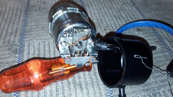

Hallo, die Pumpe hab ich letzte Saison überarbeitet und auch die Diode eingelötet.
Wie gesagt, für sich alleine funktioniert alles und es pumpt sehr gut.
Filter ist richtig rum und wurden auch mehrere getestet.
Ist bei euch der Filter immer gut voll während der Fahrt?
Re: Benzinpumpe läuft jetzt oft durchgängig?
Verfasst: 12 Jun 2023 13:00
von Terrini
Filter ist ca zur Hälfte gefüllt.

Dank dir, so ist es bei mir vor Fahrtbeginn ungefähr auch. So nach 5 10 Minuten dann fast leer.
Also weiß ich schon mal mehr. Denke, es muss doch irgendwas an der Pumpe sein. Werde sie mal länger im Kreis pumpen lassen und prüfen, ob es langsam schlechter wird.

wenn sich da luft im filtersammelt zieht das system evt wo falschluft unterdruck von ausen evt eine schelle nicht ganz stramm, würde ich jetzt mal so sagen

Noch mal zur Verdeutlichung: beim kaltstart ist der Filter voll und bei jedem Pumpentakt sieht man die entsprechende Menge in den Filter kräftig stoßweise nachströmen. Sind die Vergaser voll stoppt die Pumpe. Dann leert sich der Filter langsam, sagen wir mal in 5 Min, und die Pumpe geht in Dauerbetrieb. Man sieht dann keinen Sprit mehr nachströmen in den Filter. Ich kann aber normal weiterfahren, also fließt gerade so die ausreichende Menge an der Filteraußenwand unsichtbar nach. Nur die Pumpe läuft dann durch und das wirkt ungesund.

Filter war noch halb voll und man sah ein Flattern des Pegels, so als ob es nicht sauber in eine Richtung pumpt, sondern eher hin und her. Ist auch nicht mehr ordentlich nachgelaufen.

Ok (vorsichtige) Lösung nach 30km Probefahrt: es war die original Benzinpumpe. Habe wohl das langsame Ende der Abschaltautomatik beobachtet mit meinem Problem.
Habe 2 neue bestellt. Die erste war für Zxr750 angegeben, hat aber Anschlüsse für 10mm Leitung (innen). Beide einfachste eBay Teile.
Vergleich der Mechaniken
Ziemlich ähnlich. Nicht so hochwertig wie original. Die schwarze 10mm ist etwas wertiger und hat die Funkenlöschdiode schon sauber eingelötet.
Vergleich gesamt, rechts oben original
Beim Trockentesten fiel folgendes auf:
beide neue haben fühlbar klarer Unterdruck und Druck am Anschluss (Pumpleistung der original ohne Gegendruck ist aber immer noch sehr gut)
die schwarze und die original schalten trocken bei Zuhalten der Druckseite/Ausgang nicht ab
die silberne schaltet so sofort ab
Die schwarze hab ich noch nicht mit Flüssigkeit getestet, vielleicht schaltet sie da eher ab. Die silberne lief auf der kurzen Probefahrt komplett sauber. Der Filter war immer gut voll und sie taktet nur wenn nötig schön ruhig und langsam. Diode und primerkabel hatte ich schon eingebaut.
Erkenntnisse
Man kann es trocken durch zuhalten der Druckseite einigermaßen testen.
Pumpleistung ohne Gegendruck ist kein ausreichender Test.
Einfache eBay pumpen funktionieren erstmal und können schon funkenarm sein dank Diode, erkennt man aber nicht unbedingt im Angebot.
