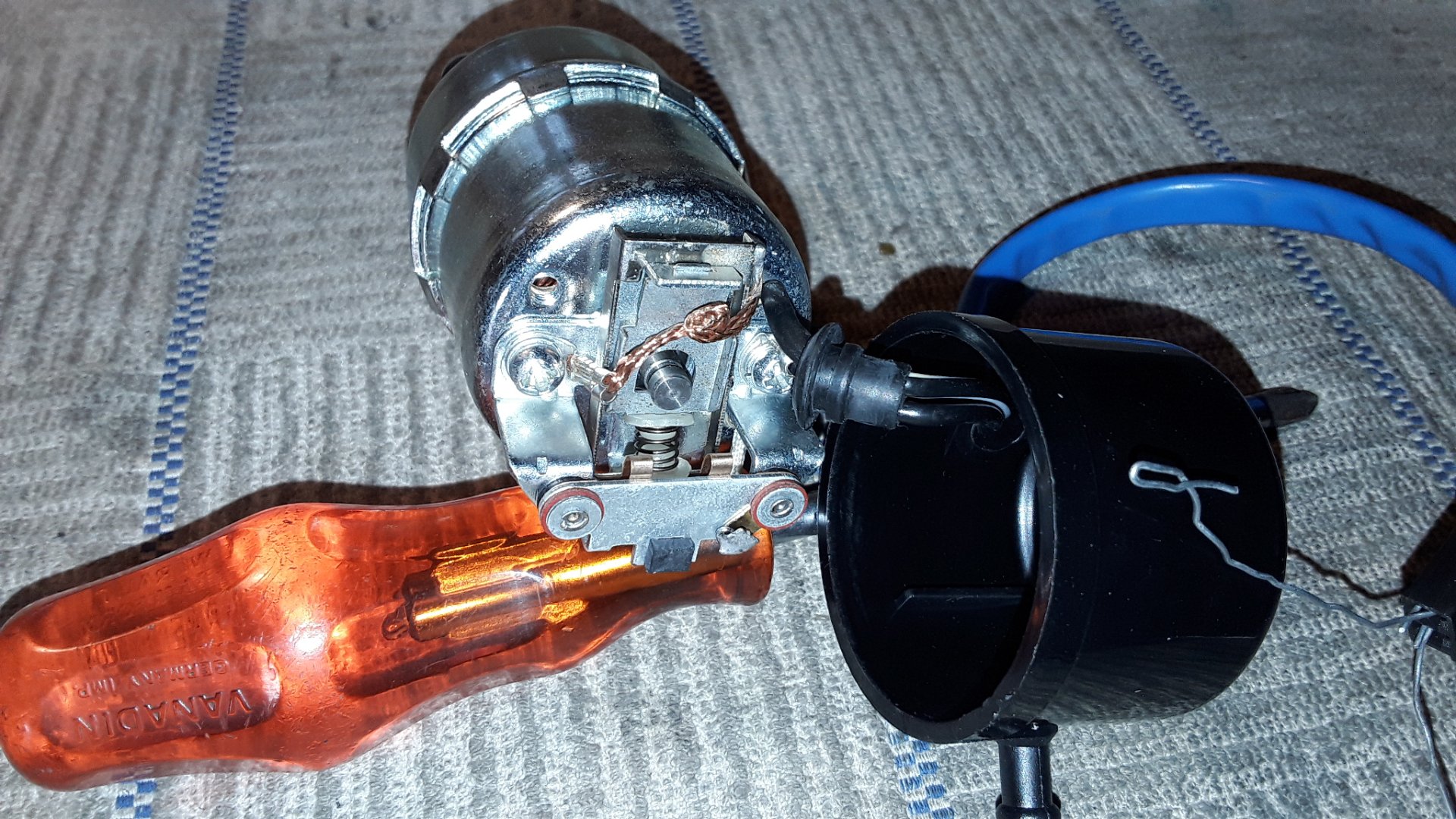

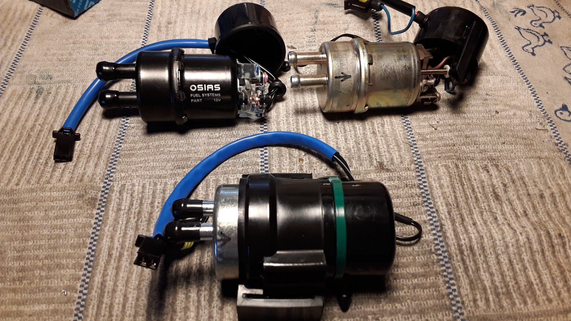

Ok (vorsichtige) Lösung nach 30km Probefahrt: es war die original Benzinpumpe. Habe wohl das langsame Ende der Abschaltautomatik beobachtet mit meinem Problem.
Habe 2 neue bestellt. Die erste war für Zxr750 angegeben, hat aber Anschlüsse für 10mm Leitung (innen). Beide einfachste eBay Teile.
Vergleich der Mechaniken
Ziemlich ähnlich. Nicht so hochwertig wie original. Die schwarze 10mm ist etwas wertiger und hat die Funkenlöschdiode schon sauber eingelötet.
Vergleich gesamt, rechts oben original
Beim Trockentesten fiel folgendes auf:
beide neue haben fühlbar klarer Unterdruck und Druck am Anschluss (Pumpleistung der original ohne Gegendruck ist aber immer noch sehr gut)
die schwarze und die original schalten trocken bei Zuhalten der Druckseite/Ausgang nicht ab
die silberne schaltet so sofort ab
Die schwarze hab ich noch nicht mit Flüssigkeit getestet, vielleicht schaltet sie da eher ab. Die silberne lief auf der kurzen Probefahrt komplett sauber. Der Filter war immer gut voll und sie taktet nur wenn nötig schön ruhig und langsam. Diode und primerkabel hatte ich schon eingebaut.
Erkenntnisse
Man kann es trocken durch zuhalten der Druckseite einigermaßen testen.
Pumpleistung ohne Gegendruck ist kein ausreichender Test.
Einfache eBay pumpen funktionieren erstmal und können schon funkenarm sein dank Diode, erkennt man aber nicht unbedingt im Angebot.
