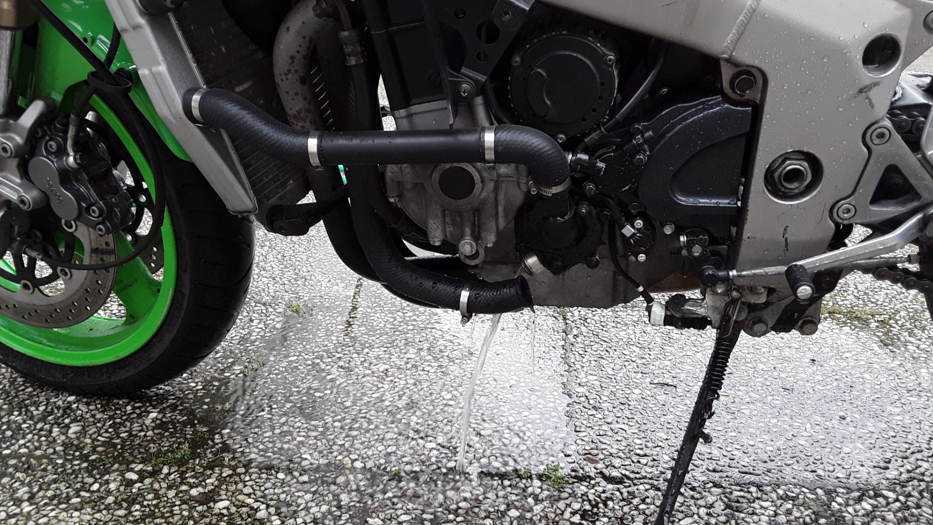

Ok bei meiner letzten Wiederbelebung der Zxr nach langer Standzeit war das Gelieren vom Kühlmittel (neben Rost im Tank) der nervigste Standschaden. Daher jetzt Umstieg auf silikatfreies Glysantin G30 von BASF.
Öl 10w50 Vollsynthese jetzt nach 10w40 Teilsynthese. Beide Stoffe wurden hier vom Profi frank ausführlich und gut begründet empfohlen. Diese Ölsorte soll ausgereift sein, und mich interessiert das Kupplungsverhalten und ob ich einen Unterschied in der Rutschkupplung merke.
Cr9ek Kerzen mit Doppelelektrode wurden hier immer mal wieder erwähnt. Da will ich sehen, ob das Heißstartverhalten sich etwas ändert, wo es manchmal etwas langsamer zündet.
Öl und Kühlkonzentrat
Fertig angemischt mit destilliertem Wasser 1:1
Kühlkreislauf gründlich gespült, da silikathaltig und silikatfrei nicht gemischt werden sollen
Ölfilter, Iridium, Standard und Doppelelektrode
Mit den Iridium ist sie auch sehr gut gelaufen. KN Filter weil dieser mit 17er Steckschlüssel angezogen werden kann.
Angesprungen ist sie dann sofort (Schwimmerkammern waren übern Winter geleert) und lief sehr schnell gleichmäßig und ohne choke.

Ok, zu den 3 Dingen nach ~1000km:
Öl
Nichts besonderes aufgefallen. Kein Kupplungsrutschen bemerkt. Rutschkupplung jetzt mit den minimalen Scheiben scheint mir ok. Funktion jetzt leicht im Hebel spürbar. Kein erkennbarer Ölverbrauch. Schalten kalt sehr geschmeidig, heiß etwas härteres Einrasten der Gänge. Wie immer. Insgesamt gute Verbrauchswerte.
Kühlmittel
Kühlwirkung gefühlt wie immer. Hatte eine minimale Leckstelle an der Schlauchklemmung zwischen Radiator und Thermostat. So gering, dass nichts getropft hat. Dort hat sich etwas helles, pastöses Material gebildet.
Also kann sein, auch dieses Mittel kann nicht rückstandslos verdunsten. Kann ich nicht genau sagen, da ich nicht weiß, ob noch geliertes Restmittel von vorher vielleicht irgendwo im Block war.
Kerzen
Ganze Saison Kaltstartverhalten hervorragend. Motorlauf im Standgas und allen Fahrsituationen immer ruhig und gleichmäßig. Gasannahme und Hochdrehen sehr gut.
Heißstartverhalten: ganze Saison kein Problem bemerkt. Heute extra nochmal nach Stop and Go bei laufendem Lüfter zweimal Motor aus und direkt wieder problemlos gestartet.
Das sie insgesamt jetzt noch besser läuft und startet, führe ich allerdings hauptsächlich auf die neue Benzinpumpe zurück.
