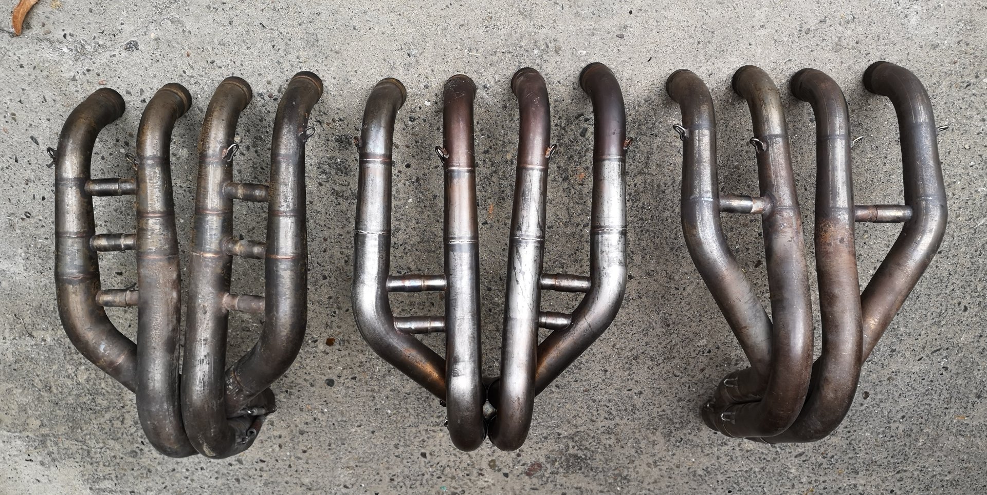

was ist da der große Unterschied zwischen den Krümmern?
Re: Wintersillstand
Ich hatte mal 3 Versionen von Akrapovic
aber heute nur noch den linken und den in der Mitte.
Re: Wintersillstand
Den linken wirst behalten - der ist am interessantesten!
- Beiträge: 7047
Re: Winterstillstand
Hinsichtlich maximale Endleistung, ohne Berücksichtigung eines homogeneren Drehmomentverlaufes, war/ist rechts außen die ergiebigste Anlage.
Re: Wintersillstand
ok alles klar, jetzt versteh ich es auch, danke
- Beiträge: 7047
Die ersten 3 Worte meines Kommentars sind hierzu relevant, Prüfstände die die Physik dahinter korrekt abbilden und natürlich auch die Erfahrung und Aussagen von Fachleuten.
Davon ausgehend, dass ein Motor mechanisch komplett ausgereizt ist, spielt nur noch die schnellste Entsorgung der Abgase eine Rolle. Hierzu ist dann zuerst der Krümmerdurchmesser und seine Länge (schaut mal wie unterschiedlich die Krümmerlängen auf dem Pic sind) relevant (verschiedene Querschnitte an definierten Stellen), als auch im Nachgang das Endrohr (auch hier unterstützen konische Durchgänge die Gasgeschwindigkeit).
Interferenzrohre werden (gerne) genutzt, und sind auch durchaus sinnvoll, wenn einem Motor Leistung entlockt werden soll, welcher sich eben noch nicht am Ende seiner Leistungsfähigkeit befindet. Des Weiteren auch, um Drehmomentverläufe mit zu beeinflussen, damit sich ein breiteres Leistungsband einstellt. Zur guten Nutzung solcher Interferenzrohre gehört aber auch die Position am Krümmer, da diese ebenfalls Einfluß auf Leistung und Drehmomentverläufe nehmen. Willkürlich oder falsch angebracht geht der Schuss dann ggfs nach hinten los, wie zB auch bei Druckausgleichsfenstern an den Zylinderlaufbuchsen. Aber das ist dann wieder ne andere Geschichte.
Final: zur maximalen Leistungsausbeute sind "nur" Form und Position von Rohren relevant, nicht jedoch Interferenzrohre.

Schön erklärt Charles - danke
Für mich würde ich da dann draus schließen - ich nimm die Linke
Warum?
Motor wird wohl nicht komplett ausgereizt sein bei den meisten von uns Hobbyfahrern oder Hobby"racern"
Wirklich merken - evtl tut der eine das, der andere dann nicht
Ich für mich würde dann wirklich nach dem Punkt gehen "hat nicht jeder, ist was besonderes, funktioniert für mich ordentlich, behalt ich also"
Stichwort merken - ich hab z.B. spürbar nichts gemerkt an meiner grünen, als ich original Krümmer gegen den Akrapovic wie hier links im Bild getauscht hab. Oder hab ich einen ohne Interferenzrohre? Weiß ich grad gar nicht.
Aber ich laß nen dran, weil falls auch nix hilft, schaden tuts auch nicht und is schön, den einfach zu haben
Wenns dann natürlich irgendwo wirklich um die letzten Ponys geht, Pferde glaub ich fast gar nicht mehr, dann müsste natürlich nach anderen Gesichtspunkten gehandelt werden.

Da der Motor laut Diagramm 13418U/min dreht, ist der dicke/linke Krümmer wohl der der die Abgase am schnellsten abtransportiert.
Aber wie Andi schon schrieb: Ich für mich würde dann wirklich nach dem Punkt gehen "hat nicht jeder, ist was besonderes, funktioniert für mich ordentlich, behalt ich also".

Bist auf dem Holzweg, Kratzi, wenn Du’s an der Drehzahl festmachst.
Nochmal und als Erinnerung was ich da zuvor geschrieben habe: geht es um schiere und maximale Endleistung, im Klartext ist das dann ein Motor, der mechanisch komplett ausgereizt ist (also jede Komponente quasi am Zerstörungslimit), dann bringen die vielen vielen Röhrchen weniger Endleistung als möglich ist.
Endleistung und nicht wo und wie lange war meine Aussage.
Mit Vermutungen oder Annahmen wird trotzdem kein Schuh draus, egal wie toll Du diesen Tannenbaum findest.
