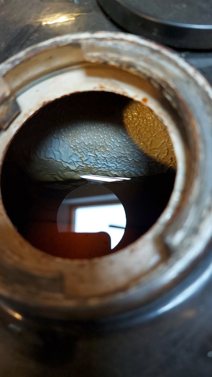

Moinsen,
der eine oder andere hat ja vielleicht schonmal ein alten J Tank entrostet.
Dann hat ja vielleicht der eine oder andere auch schonmal das Problem gehabt,
eine Beschichtung aus dem Tank entfernen zu müssen.
Was hat ja zum Erfolg geführt?
Die Beschichtung schlägt grossflächig Blasen.
Citronensäure steht schon 2 Wochen drin,hilft nur bei Rost.
Komplett chemisch entlacken möchte ich nicht,weil aussen dann auch hin ist.
Ich denke darüber nach,den Tank in ein Mischer zu spannen halbvoll mit Split....
Vielen Dank im vorraus für eure Erfahrungen!

bekommst du eine Lackscholle zu fassen? Wahrscheinlich ist das ein 2K Epoxy-Lack, der ist nahezu unlöslich in Lösungsmitteln. Ich würde trotzdem mal eine Scholle in Aceton einlegen, manchmal klappts. Du könntest zudem mal Natronlauge versuchen, wenn es kein Epoxy ist, ist es vielleicht verseifbar darin.
Ansonsten über die Temperatur. Oberhalb 200° löst sich Epoxy auf, bei starker schneller Abkühlung (Eisspray) blättert es ab. Soll der Tank außen neu lackiert werden?

Die Aussenlackierung sollte möglichst erhalten bleiben,das ist inkl Linierung und da es Patina hat,
müsste dann das gesamte Motorrad neu lackiert und liniert werden,was ich sehr gerne vermeiden möchte.
Bei den vorgeschlagenen Temperaturen hab ich Bedenken wegen dem äusseren Lack...
Ich habe ein Fetzchen in Batteriesäure eingelegt,da hat sich nix getan.
Aceton werde ich ausprobieren!

wenn nix geht würd ich zu erst mit sodastrahlen beginnen. beim entlacken funzt das sehr gut.

Hallo, alleine kriegst Du das nicht hin, den Tank kannst du in eine Spezialfirma wegschicken, die machen Dir den Tank innen wieder Blitzeblank, etwa 150- 200€ kostet das.
https://tankmanufaktur.de//

Hole dir einmal 5 L Styrol in einer Tankwagenreinigung und lasse ihn ziehen.
Ab und Zu einmal schütteln oder auf die Seite legen.
Je nach Hartz kann das wirken.

So,Aceton kann garnichts.
Strahlen wird technisch nicht gehen,da es sich um einen Satteltank handelt mit einem seitlichen Tankdeckel,
das heisst,die eine komplette Seite ist nicht direckt zugänglich.
Styrol werde ich ausprobieren.
Vielen Dank für die neuen Tipps!

Musst aber auch bestimmt 2 Wochen stehen lassen.
Es kann nicht sofort den Harz darin lösen!!!
