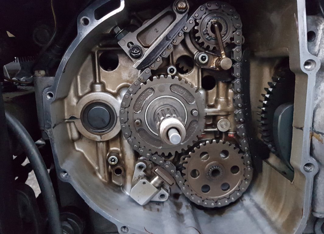

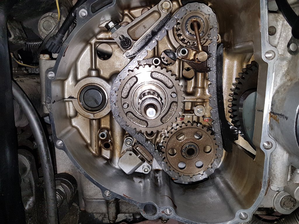

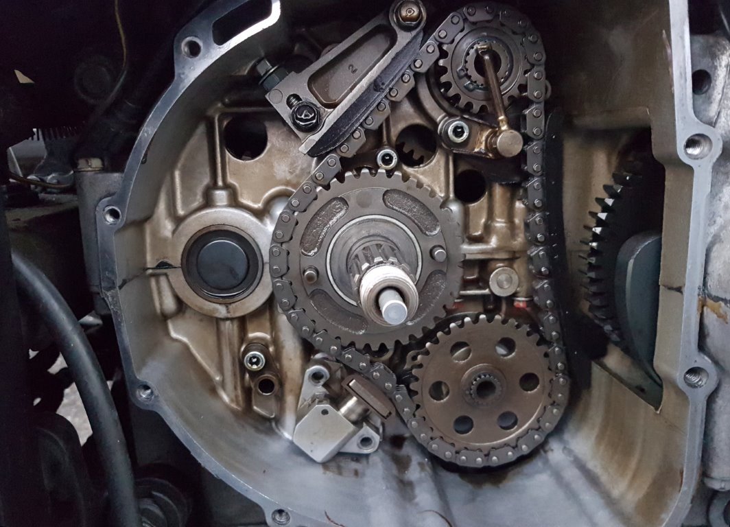

Das wäre jetzt schon die dritte Limakette, die ich einsetze, und die ca. 30K an Laufleistung bestätigen sich soweit auch als ein guter Richtwert zum Wechseln.
Den oberen Spanner lasse ich ungespannt - liegt "gerade so" an - und wenn man überlegt, wie die Kette beim laufenden Motor auf Zug gehalten wird, sollte ersichtlich sein,
warum Druck an dieser Stelle nicht optimal wäre. Bei dem unteren (autom.) Spanner hat man das Problem eig. nur wenn der Anlasser den Motor dreht -> vernachlässigbar.
Da die Kette selbst mit ca. 25€ nicht zu teuer ausfällt, sind die Kosten von <1€/1TKM (für meinen Wechselintervall) noch recht human.
Meist hat man "da, in der Ecke" eh noch was zu tun, und bei Gelegenheit dann mal die Kette mitzutauschen wär keine so schlechte Idee - und schon hat man Ruhe.
Vergleich vorher:

Nachher:

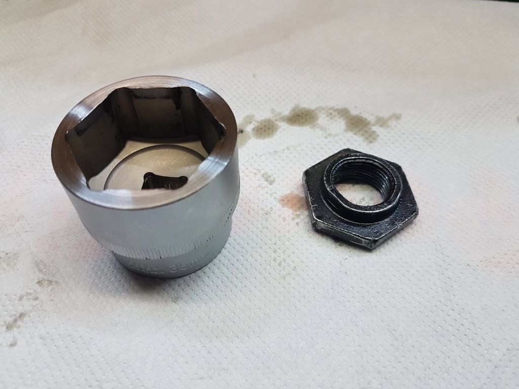

Für die Kupplungsmutter (beim Wechseln von einteiliger zur zweiteiligen Feder muss eine neue her, da leicht andere Maße) sollte man sone abgedrehte 36er Nuß haben:
Abschleifen ginge natürlich auch; und wenn man schon dabei ist, kann es sich lohnen, Gleiches bei ein paar weiteren Größen zu machen.

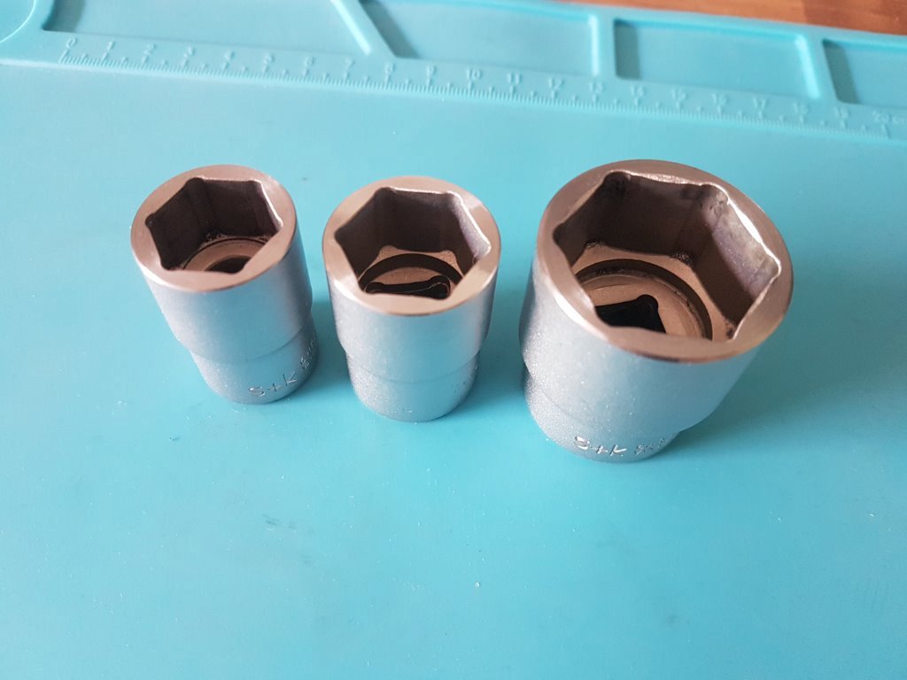

^^ Müssten 17, 19 und 27mm sein. Einmal für die Kurbelwelle, einmal für's Antriebsritzel.
14mm war wohl auch mal für irgendwas nützlich, bin aber nicht mehr sicher wofür.

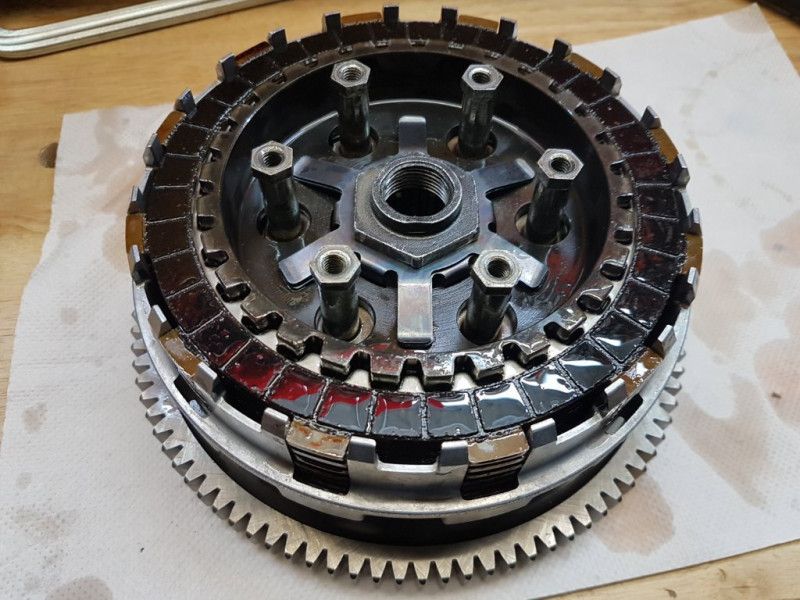

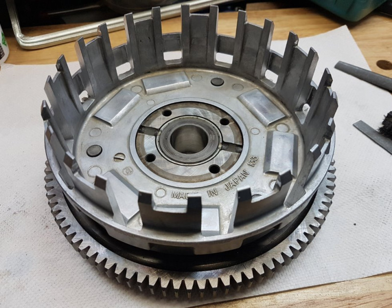

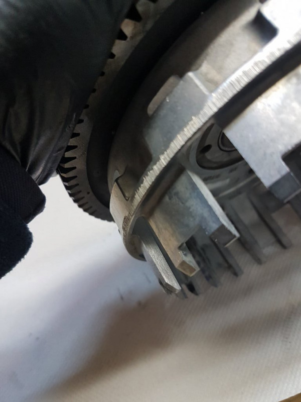

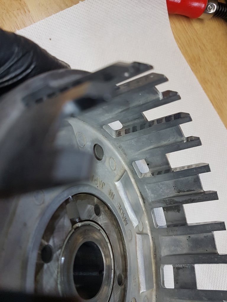

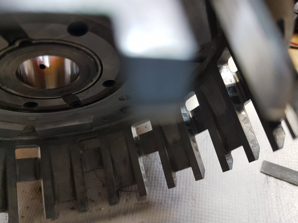

Der Kupplugskorb hat ja auch, nach all der Laufleistung, schon die eine oder andere Rattermarke bekommen, und zwar natürlich beidseitig.

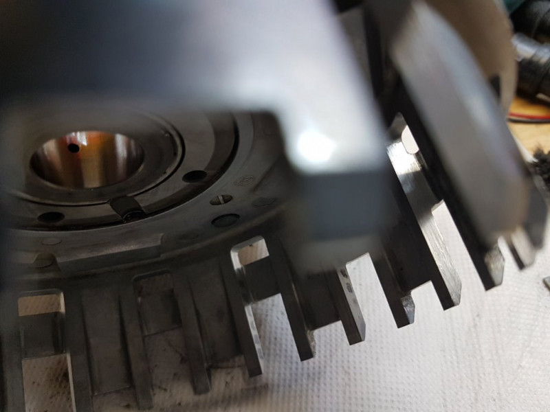

"Doch das muss nicht sein! - Probieren Sie jetzt den neuen *Aufwand mit der kleinen Feile* " :thumpsup:
Ideal wäre sicherlich ne genaue Aufspannung auf nem Rundtisch, und dann die Flächen mit nem Stoßkopf vertikal zu stoßen .. den müsste man aber erst einmal haben..
Sollen ja noch ein paar Projekte für die Zukunft bleiben :mrgreen:
Das Resultat ist nun nicht unbedingt perfekt, aber auf alle Fälle nicht schlechter als davor, solang man zuvor entsprechend sorgfältig gearbeitet hat.
Abfeilen soll man immer nur so viel Material, dass die Rattermarken gerade so weg sind.

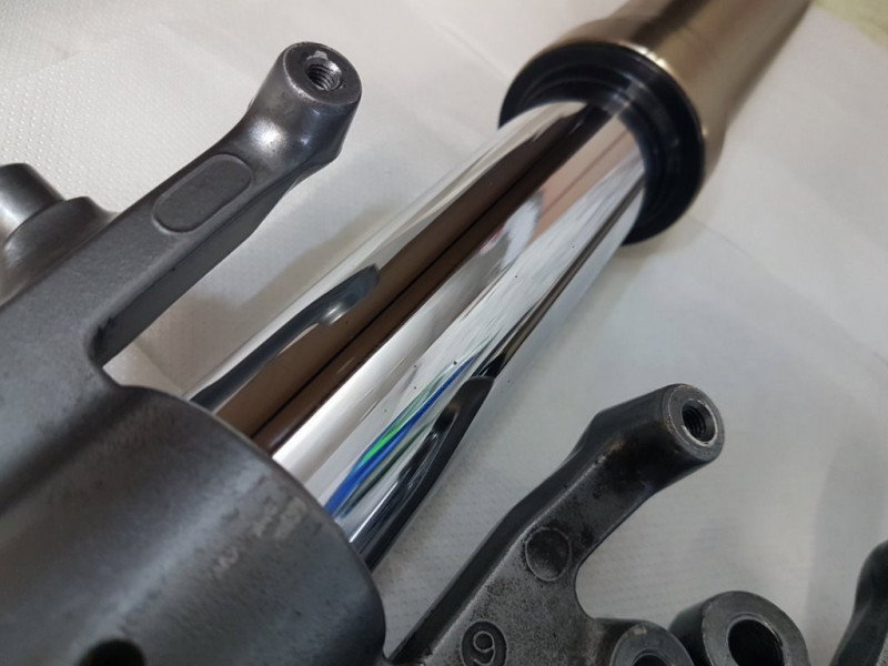

Nun, Rostpickel, Kratzer, Dellen von Steinschlägen, etc. kennt inzwischen wohl jeder, genauso wie ihre Konsequenzen - Ölverlust an der Gabel.
Makellose Rohre hätte jeder gern, die Realität sieht bei unseren alten Teilen meist nicht so rosig aus.
Manchmal (oder gar meistens) ist das Problem gar nicht sooo schlimm, wie man vermutet:
Das wohl größte Problem sind nicht die Kratzer oder irgendwelche Dellen an sich, sondern die Stellen mit Rost(pickeln).
Der Grund dahinter ist einfach - wenn Eisen rostet, erhöht sich sein Volumen (einfach gesagt).
Dieses Mehr an Volumen kommt bei den Chromrohren dann eben an die Oberfläche, und schon haben wir eine Käsereibe.
Die ganzen anderen Sachen (von ganz krassen Fällen mal abgesehen) fallen dabei vglw. wenig ins Gewicht.
Die größte Priorität beim "Auffrischen" von Chromrohren liegt also beim Entfernen von Unebenheiten, insbes denen, die über der restlichen Oberfläche stehen.
Also "Auswürfen" von Rost, Erhebungen um die Einschlagstelle bei Steinschlägen, u.s.w.
Erst viel später kommen dann die "ach so bösen" Kratzer oder selbst Stellen mit fehlender(abgeriebener) Chromschicht, wenn vorhanden.
Klar: wechselt man nur die Simmerringe, etc, so hat man die neuen Siris (u.U. schon direkt bei der darauffolgenden Fahrt) durchgerieben, und Öl auf der Gabel.
- Habe ich so bei jdm. einmal in Echtzeit beobachten können.
Zum Entfernen der o.g. Unebenheiten auf der Oberfläche werden öfters Methoden wie das "Polieren" der Stellen mit 400er (oder gar noch kleiner :roll: ) Schleifpapier genannt.
- Gefällt mir gar nicht!
Was ich mache (und das schon bei der x-ten Gabel), ist das Ebnen dieser Stellen mit einem Schleifstein.
Der Schleifstein muss dabei aber recht feinkörnig sein :!: - #3000-5000. Also nix mit 400er Korn.
Der Hintergrund ist eben der, dass wenn die Steine derart feine Körnungen haben, auch kaum was dabei abgetragen wird.
Es wird kaum was abgetragen (fast nur poliert) solange die über eine ebene Fläche gleiten .. BIS die auf ein "Hindernis" stoßen.
So ein Hindernis wäre dann z.B. unser Rost. Wenn der Rost/Unebenheit dann weg ist, spürt man auch gleich, wie der Widerstand beim Drübergleiten verschwindet.
Auf diese Weise lässt man also möglichst viel der gesunden Oberfläche intakt.
Am Ende hat man zwar vllt. immer noch Dellen, diese haben aber keine "Aufwürfe" mehr auf der Oberfläche, und stellen kein so großes Problem für die Siris dar.
Hier sieht man solch einen Fall, wo vorher deutliche Rostpickel vorhanden waren, und jetzt kleinere Lunker übrig blieben, die jedoch nicht mehr so schlimm sind.

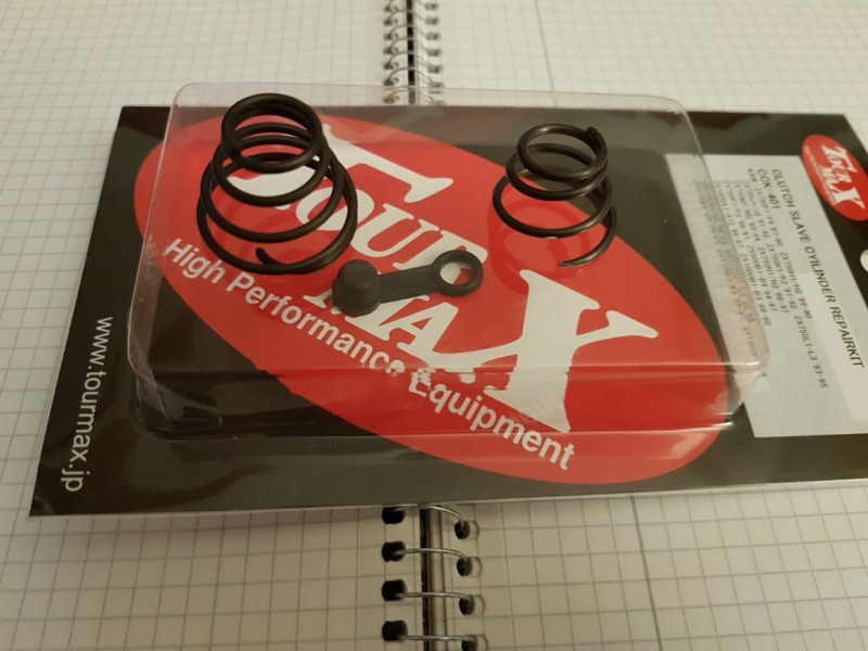

Also habe ich die Feder einfach mal unten um 1-2 Windungen gekürzt (oben geht nicht, da steckt man die auf den Kolben drauf)
..und später festgestellt, dass es kaum was gebracht hat, da die Feder ja im Endeffekt progressiv gewickelt ist, und ich
die "weichste" Stelle entfernt hatte.
Da die Federn normal nicht putt gehen, hatte ich eh noch ein paar da liegen (in jedem Repsatz ist eine dabei).
Also bin ich dann hin und habe bei der nächsten Feder mit einem kleinen Brenner vorsichtig (nur) die mittlere Wicklung erhitzt (bis zum Glühen),
mit der Überlegung, dass die dann an dieser Stelle nicht mehr so gut federn wird, und direkt von oben wieder zusammengedrückt, und ne Weile so gehalten.
Eine neue Feder ist in etwa 22mm hoch/lang; meine modifizierte hatte dann um die 18-19mm, und war ne Ecke weicher.
Hier mal ein Bild von einer neuen Feder und der ersten, abgeschnittenen (wie man es nicht machen sollte):
(damit es hier auch nicht nur Text ist)
Das Ergebnis nach Einbau war sehr zufriedenstellend - kein starkes Gegendrücken (Kolben gegen Druckstange; die berühren sich aber noch) mehr beim Einsetzen und
eine ansonsten normale Funktion der Kupplung. Eventuell lässt sich dadurch jetzt die Kupplung etwas schwerer betätigen, aber ich meine,
dass dieser vermeintliche Vorteil, der auf Kosten des verringerten Kupplungsseite (warum auch immer) erkauft wurde, zu verschmerzen ist.
Vielleicht hatten sich ja die Konstrukteure dabei etwas Bestimmtes gedacht, ich fühle mich aber nach dieser kleinen Modifikation zufriedener;
das war mir schon länger ein Dorn.
(YMMV)

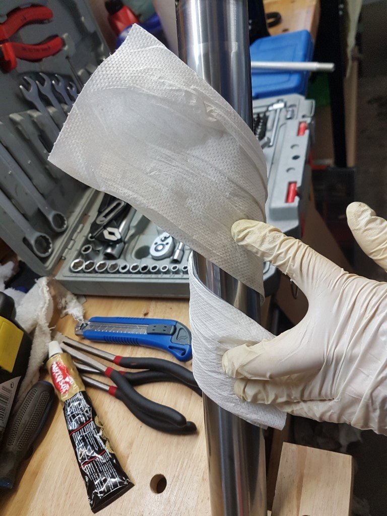

Ergänzend zur Gabel-Geschichte gäbe es da noch ein paar Worte zu den Gleitbuchsen zu sagen.
Die inneren Buchsen (Teflon Beschichtung nach innen; läuft also gegen die Chromrohre) sollten lieber einmal häufiger gewechselt werden.
Wenn man die Ausgaben minimieren möchte, sollte man stattdessen lieber die anderen ("äußeren") länger drin lassen.
Die Letztgenannten laufen im Inneren der Gabelaußenrohre, und da ist deren Zustand nicht so wichtig wie beim Chrom.
Die Sache ist nämlich die, dass die Teflonbeschichtung aufgrund ihrer Weichheit freischwimmende Metallpartikel (Abrieb) aufnimmt und danach
reiben diese Partikel dauernd über die Chromschicht und hinterlassen mal mehr, mal weniger tiefe Kratzer.
-Als würde man Sand auf einen Schwamm streuen, und dann zieht man einmal damit über die Edelstahltür eines Kühlschranks.

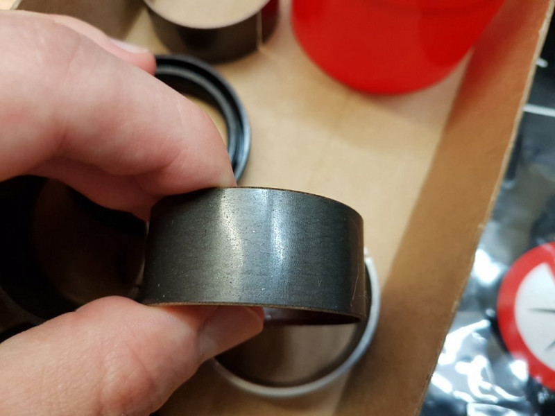

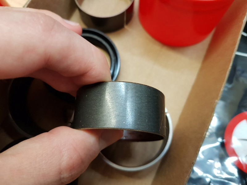

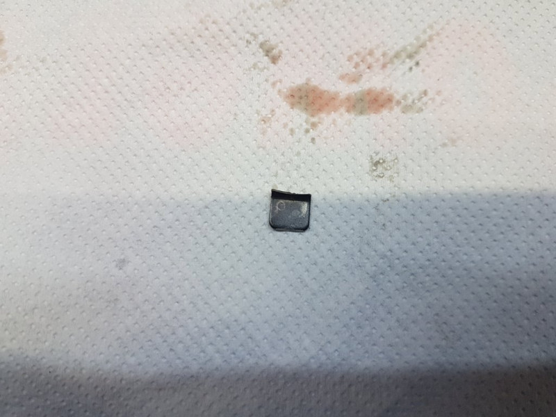

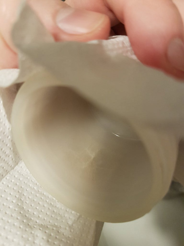

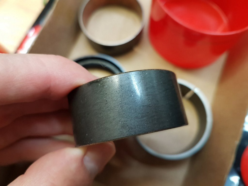

Ich habe hier mal zur Verdeutlichung ein paar Bilder einer gebrauchten Buchse gemacht.
Die gelblich-schimmernden kleinen Punkte ist das, was dann immer wieder über die Rohre kratzt.
Das ist jetzt die äußere Buchse, bei der inneren verhält es sich aber genauso.

Und wer sich jetzt neue holt, und denkt, damit wär das Problem auch schon aus der Welt geschafft, der sollte sich die neuen Buchsen immer genau anschauen.
So richtig aus der Nähe und mit ner Taschenlampe aus verschiedenen Richtungen reinleuchten.
Waren auch zuletzt alles neue und originalverpackte Kawa-Teile, und doch hatten selbst die bereits hier und da einige kleinere im Teflon eingebettete Patrikel.
Was man dann machen kann (und sollte), wäre diese Partikel z.B. mit einer scharfen Messerspitze eines Cuttermessers zu entfernen.
Dass dabei kleinere Lücken/Schadstellen in der Beschichtung entstehen, ist nicht weiter schlimm - es ist mehr als genug dieser Gleitfläche vorhanden.
Genauso würde ich übrigens auch bei den äußeren Buchsen vorgehen, wenn man die noch mal länger drin lassen sollte.

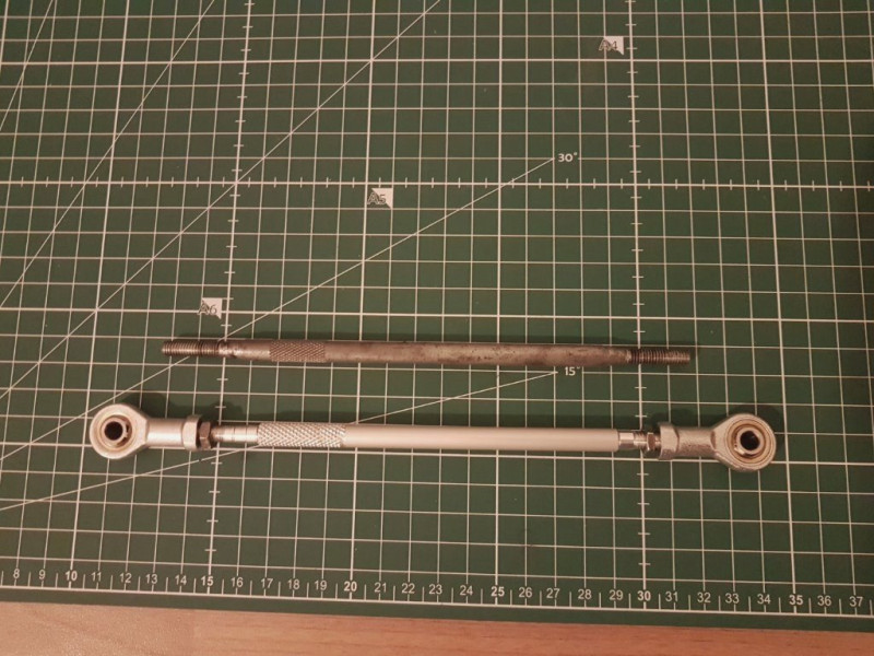

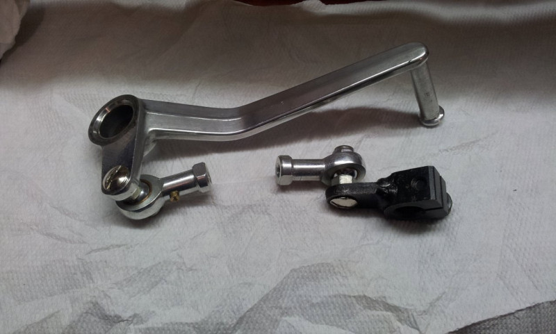

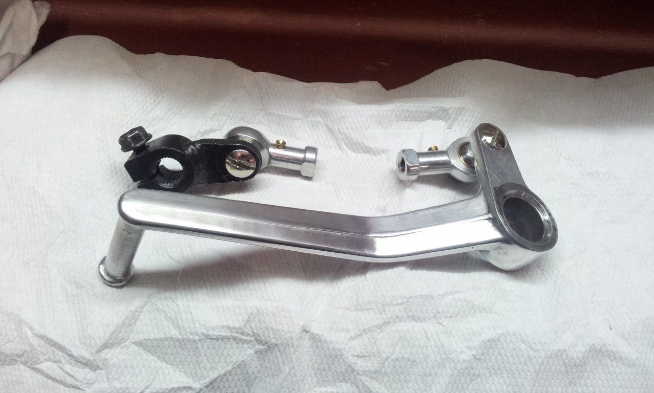

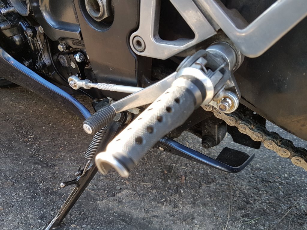

Anderes Thema - Schalthebel und -Stange
Ist schon etliche Jahre bei mir her, als sich die originalen Kugelgelenke in der Aufnahme gelockert haben, und auch schon davor recht labbrig waren.
Also die alten ausgebohrt, im Internet Ersatz besorgt, und mit passenden Schrauben, die ich gerade so finden konnte, befestigt. Hatten sogar Schmieröffnungen.
Ach ja - man braucht einmal für Links-, einmal für Rechtsgewinde; beide M6.
Was für ein Reinfall das war..
Schon nach ein paar Jahren wackelte da wieder alles (bis auf die Schraubenverbindungen selbst) wie auch bei den damaligen originalen (Billigteilen).
Dass man so viel Spiel/Leerweg beim Schalten hat, wollte mir aber so überhaupt nicht gefallen, also dann mal wieder Ersatz besorgt,
diesmal aber die wartungsfreie Variante, mit Teflonbeschichtung im Inneren - sehen aber genauso aus.
Uuuund weil mir der Zustand der Schaltstange auch nicht so gefallen wollte, habe ich da auch mal provisorisch was hingewurschtelt.

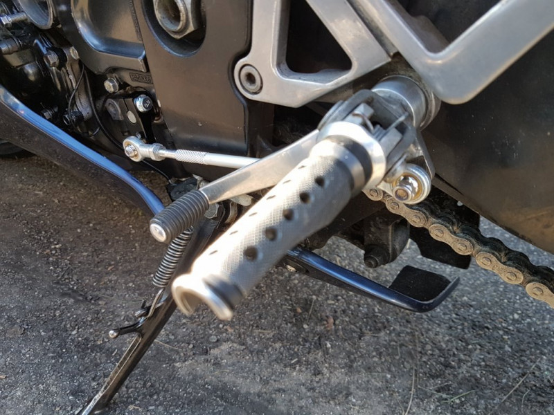

Und dann alles drangebaut:
Geht.
(Für's Erste..)

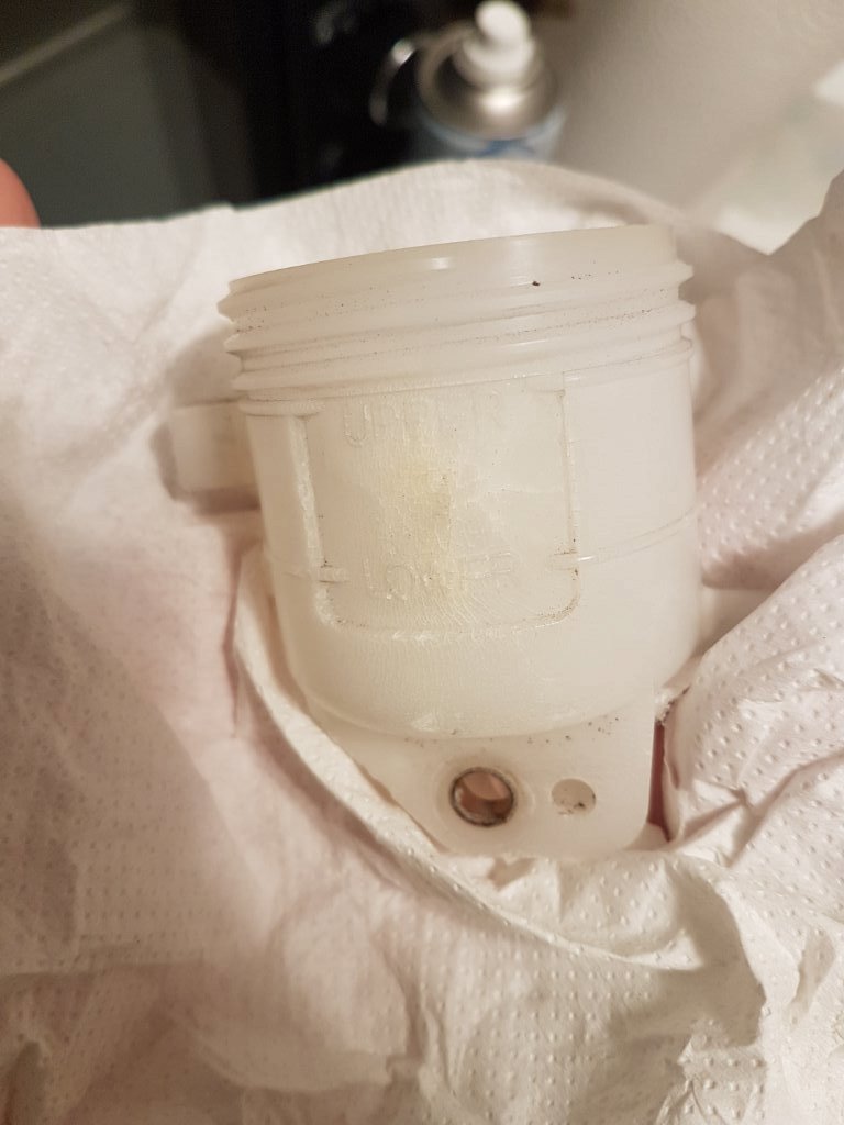

Noch eine Kleinigkeit, die zwar nicht bei der ZXR aufgetreten war, sondern beim annern (ironischerweise), jüngeren Moped:
Der Bremsflüssigkeitsbehälter (vorne) ist aus unbekannten Gründen rissig geworden, und musste so langsam ersetzt werden.
Bei der ZXR (irgendwie noch) nicht, ich habe aber schon so manche Fälle beobachtet, wo diese z.B. so richtig gelb geworden sind.
Wer sich dann - aus optischen oder funktionellen Gründen - einen neuen holen möchte, muss dafür bei Kawa etwa 22€ hinlegen - nur der Behälter!
Wenn dann noch der Versand dazu kommt, ist man mit knapp unter 30€ also dabei.
Letztes Jahr hatte ich aber gerade Zeit, also habe ich's dann riskiert und einen chinesischen Behälter bestellt.
Hier war dann alles dabei, inkl. Deckel und Schlauch.
Was soll ich sagen.. sieht genauso aus und funktioniert seit mehr als einem Jahr wie es soll.
Den Deckel habe ich den alten genommen, da er mir von der Verarbeitung her etwas besser gefiel, ansonsten aber gab's nichts auszusetzen.
Gekostet hatten die Dinger damals noch 1-2€ weniger, aber so ist man immer noch bei knapp dem halben Preis (mit Versand).

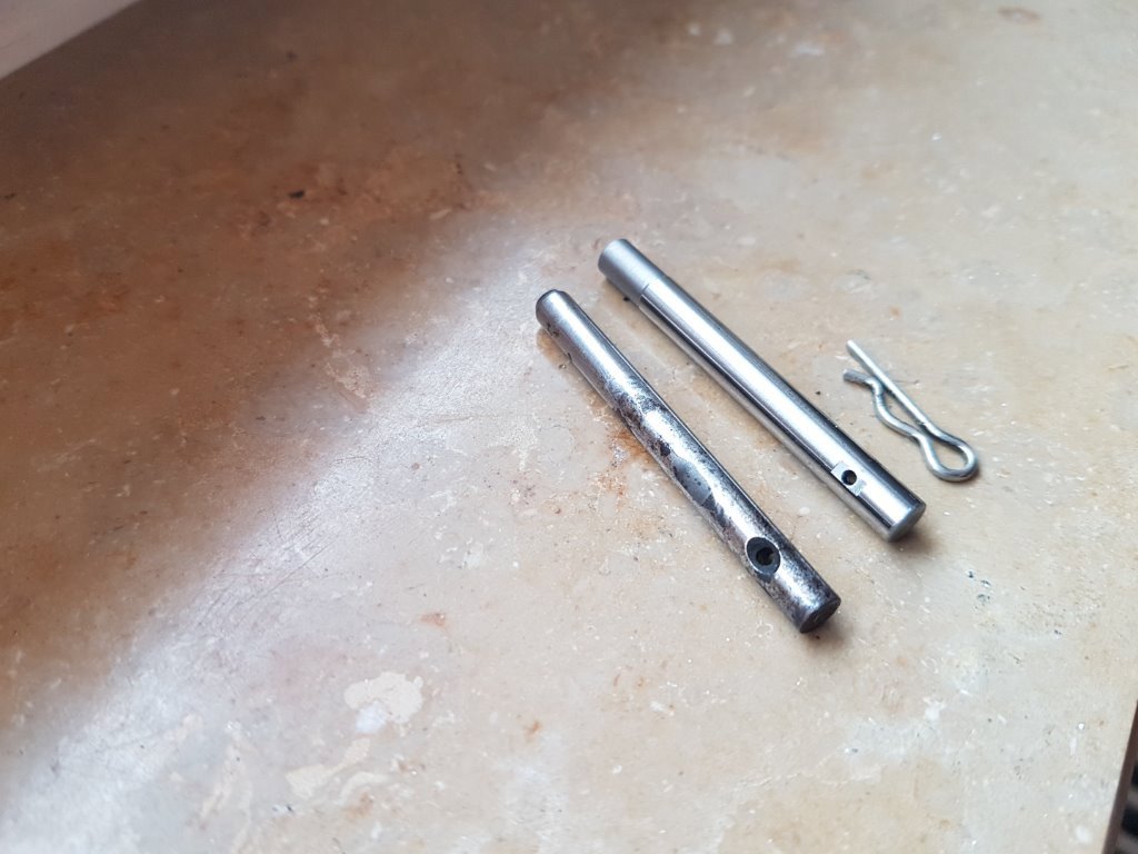

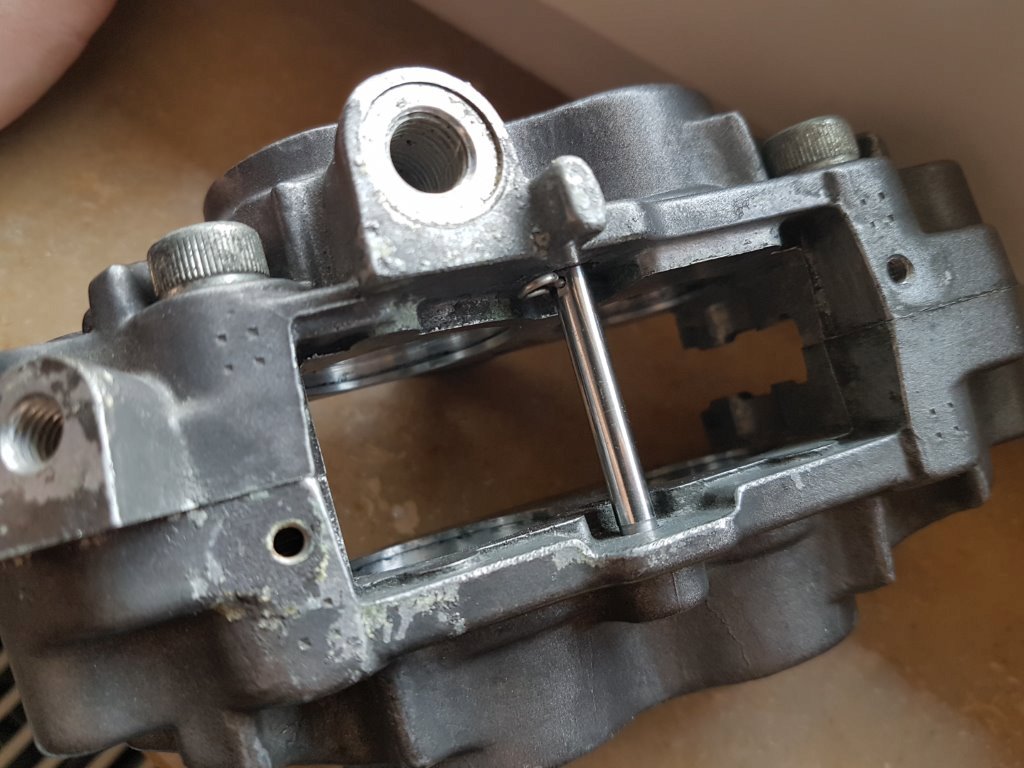

Neues, experimentelles Teilchen.
..vorerst ewas versteckt - mal schauen, ob's jmd. entdeckt. :mrgreen:
Beiträge: 3040
Re: Kleinigkeiten am Moped
13 Sep 2021 18:43
belaghaltebolzen
Beiträge: 4085
Alles falsch ... ah, nee, momen .. doch - richtig erspäht.

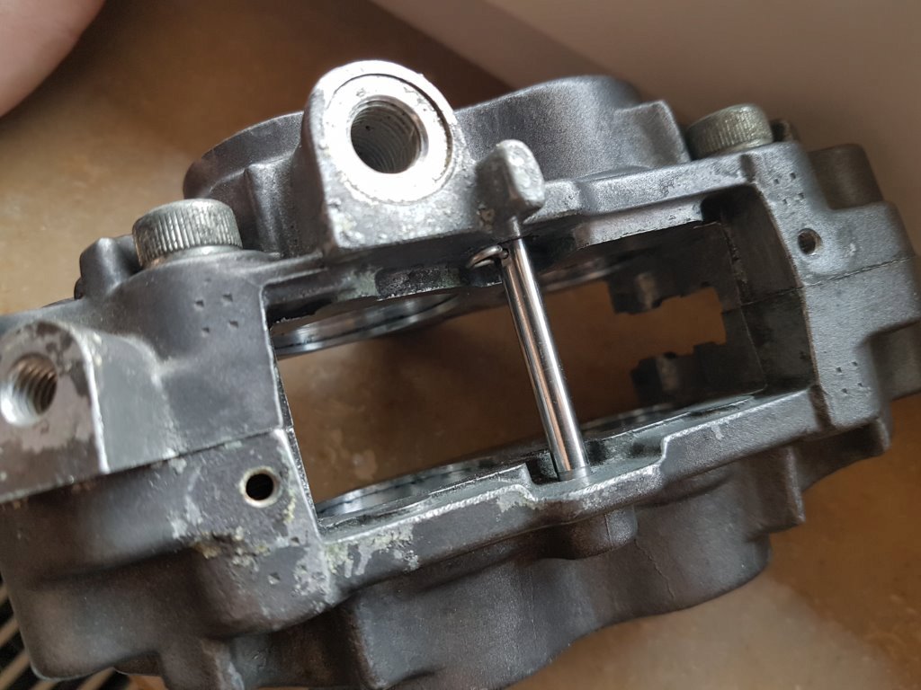

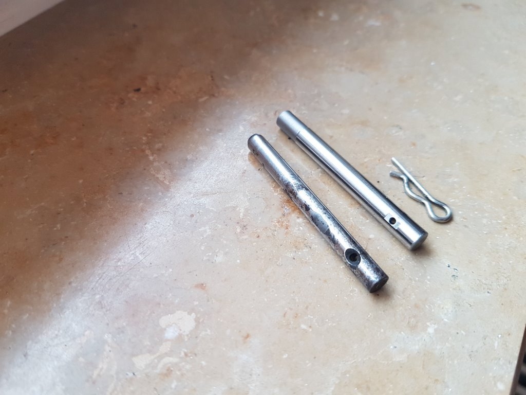

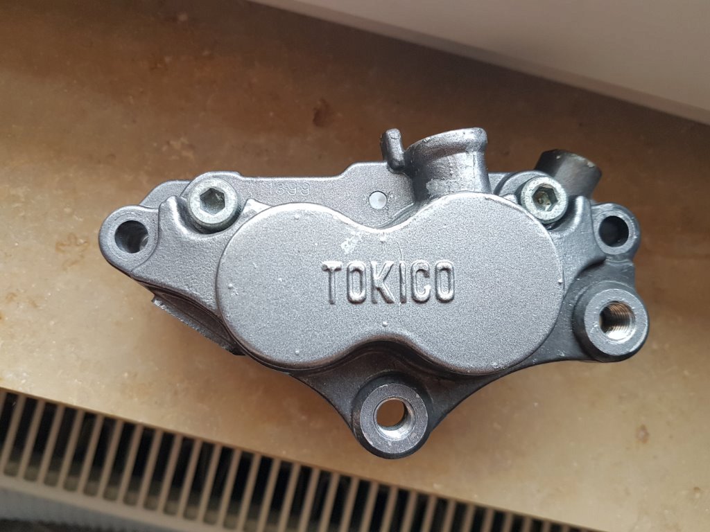

Der neue ist (k.A. woraus der alte war, aber anscheinend nichts Besonderes) aus poliertem und präzis' runden Silberstahl.
Die Oberfläche ist also hart und glatt - wenn da die Bremsbeläge drüber rutschen sollen, dann sollten die es jetzt leichter haben.
Der experementelle Teil ist aber u.a. auch der, dass die neuen 5mm (minus n paar Mü) haben, und das im Gegensatz zu den originalen, die mit etwa 4.5x mm daher kommen,
und so massig Spiel haben - die neuen sitzen richtig gut (aber nicht fest) in den Zangen.
Das vordere Loch der Bremszange hat schon anscheinend die 5mm von Werk aus, ich musste nur den Dreck von Hand mit einem 5mm Bohrer da raus kriegen.
Das hintere ist entweder etwas kleiner gebohrt oder hat sich sonst wie zugesetzt, und zudem selbst wenn es da genau die 5,000mm wären, dann müssten die beiden
Hälften PERFEKT ausgerichtet zusammengebaut werden. Also habe ich den hinteren Teil einfach etwas im Durchmesser reduziert, und so passt das jetzt.
Die andere Seite des Experiments ist dass die Bremsbeläge selbst wohl ebenfalls da ne "Einhängeöffnung" von etwas über 5mm (in Höhe; ist sonst oval) haben.
Ob da nicht noch etwas mehr Luft sein sollte, ist halt die Frage..
Theoretisch rutscht es soweit mit eingehängten Belägen schon mal sehr gut.
Mglw. wäre es aber für die endgültige Variante dennoch besser, da einen etwas kleineren Durchmesser zu haben - aber nur nicht gleich -0,5mm wie beim Original.
Damit keiner denkt, es wär schon vorbei, und das noch vor Weihnachten..

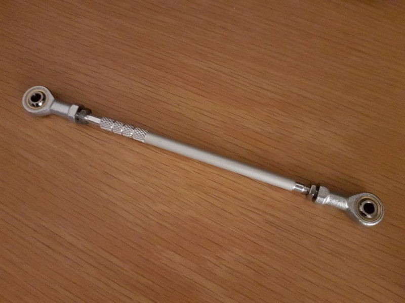

Die Schaltstange wurde anprobiert und dann doch noch etwas gekürzt (damit beide Hebelarme bei gewünschter Stellung möglichst 90° zur Stange stehen),
und dann noch mit "Tuning"- :mrgreen: -Einstichen versehen für 20% schnelleres Schalten**:
**nicht garantiert

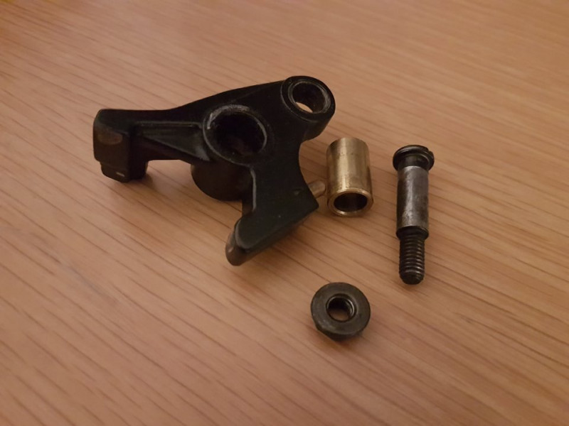

Weil das aber am Schalthebel selbst immer noch gewackelt hat, als gäb's kein Morgen mehr, sah ich mir die Buchse dann mal genauer an.
Interessant ist übrigens auch, dass selbst frisch vom Werk aus an dieser (und vielen anderen!) Stelle(n) das Spiel ganz ordentlich ausfällt.
Alte Buchse raus
Neue rein
Schon mal besser so. 8)
Mal sehn, wie es sich hält.

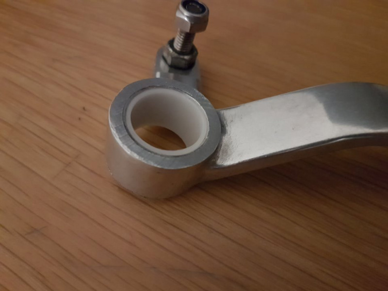

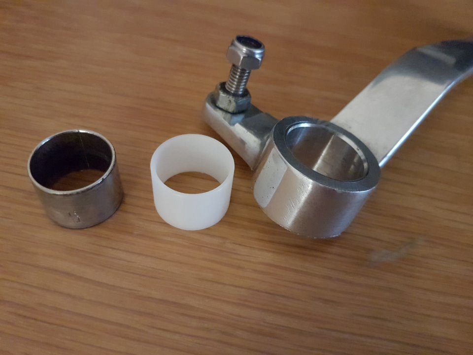

Also meine Bezugsquelle war der Tisch neben der Drehe - da finde ich öfters irgendwelche Teile liegen.
Interessant hierbei ist, dass beim Bremspedal eine kunststoffartige Buchse eingesetzt wird, während beim Schalthebel anscheinend sowas wie eine
teflonbeschichtete Metallbuchse - ähnlich den Gleitbuchsen in der Gabel. Die Beschichtung ist jetzt natürlich schon mehrfach hin.
Ich habe hier einfach Delrin genommen. Die Maße grob sind 20 außen und 18 innen, Länge 15mm. So bringen die aber nicht wirklich was.
Für eine Presspassung würde man 2-4/100 mehr nehmen; eingepresst verringert sich der Innendurchmesser, was dann auch berücksichtigt werden sollte.
Das genaue Vermessen eines derart biegsamen (Wandstärke = 1mm) Teils ist auch nicht ganz trivial.
(das hier ist noch ein rel. gesundes Exemplar)
Das größere Problem war aber dass der Fußrastenhalter (also das Metallstück) bei mir (und wohl den meisten Anderen inzwischen) stellenweise
schon eingelaufen war (da, wo die nun unbeschichtete Metallbuchse drauf rieb), der "Anfang" (wo die Buchse zuerst drüber geht; abgefräst)
aber noch den vollen Durchmesser hatte. Sind zwar nur etwa 3-4/100-stel, aber problematisch, da hier dann die Buchse zuerst so gar nicht drauf will,
wenn aber weit genug drauf geschoben, evtl. schon zu viel Spiel hat.
Wenn man dann noch das Schrumpfen beim Einpressen der Buchse zu berücksichtigen hat, wird's abenteuerlich.
Einmal abgestochen, kann man die Buchse zum Nachbearbeiten nicht mehr wirklich sinnvoll wieder einspannen.
Einpressen und dann auf der Fräse vertikal die letzten Hundertstel ausbohren wollte ich nun wirklich nicht.
Den Rastenhalter modifizieren, also passend abdrehen, damit der Durchmesser durchgehend der gleiche ist, wollte ich auch nicht unbedingt.
Ich habe dann mal "für's Erste" einige Hundertstell mehr an Spiel, als mir lieb wäre (dennoch um Welten besser als die 0,20-0,30mm original).
Ich habe hier noch ein Bremspedal liegen (da ist die Buchse wohl aus iregndeinem Kunststoff), und da scheint es noch nicht ganz durch zu sein.
Das sollte dann auch Rastenhalter (das Stahldingens) nicht angerieben worden sein, sprich der Durchmesser sollte dort konstant sein.
Hab hier noch son Teil liegen (natürlich erst danach daran gedacht und gefunden), da ist es der Fall.
Die Dinger sind übrigens links und rechts gleich. (evtl. also austauschbar, wenn man die Fußbremse eh nicht nutzt)
Insgesamt also auch (besser) lösbar, für den Winter lasse ich's aber erstmal so :mrgreen:
